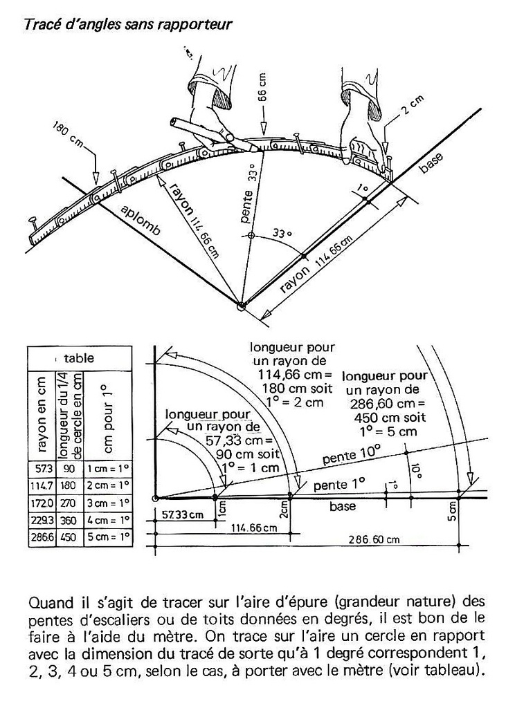

Je ne réponds pas vraiment aux exigences du matériel mais voici une solution qui demande très peu de matériel.
Extrait du livre : Toits et charpentes en bois de Willibald Mannes
Dans l'exemple de base 1 cm = 1 degré

Les équerres de charpente allemande ont un trou à 57,3cm qui permet de tracer le cercle où 1cm =1°!!
