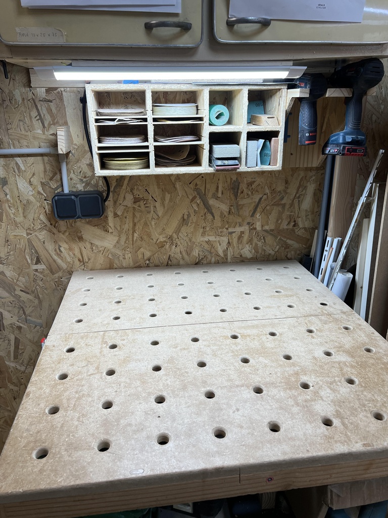

Sinon en mode plus DIY tu pourrais te fabriquer un pied et y fixer une barre LED qui fonctionne direct en 220v. Je viens d'en installer une de chez SILAMP et ca me change la vie pour le travail à l'établi

A bien y reflechir ta solution me semble egalement très bonne. Merci, je cais aller voir de ce coté egalement.

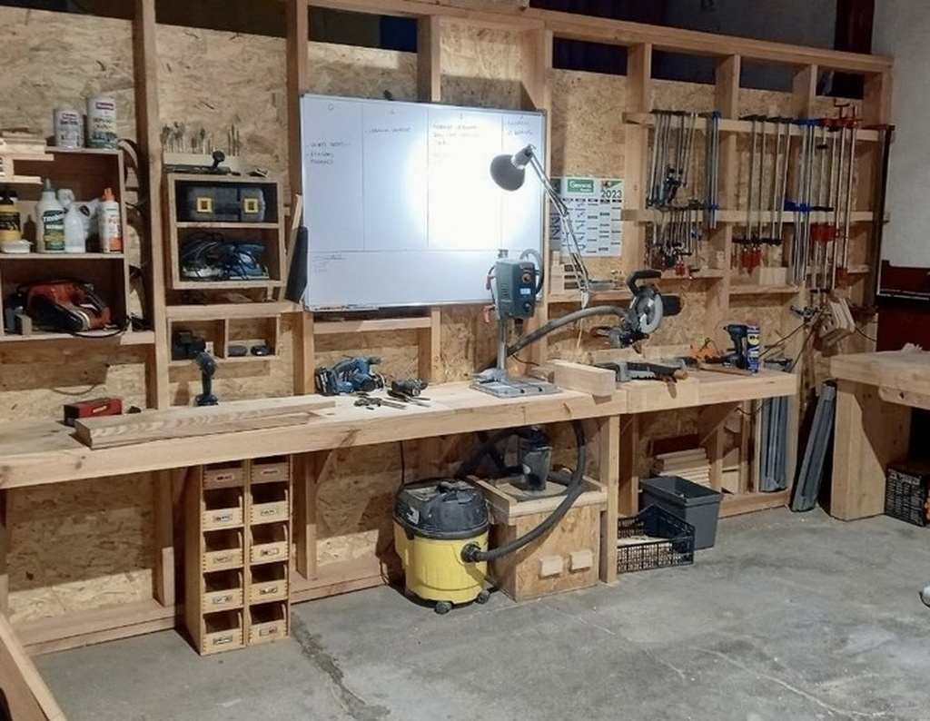

Après quelques temps, j'ai basculé vers une autre solution (le spot ne me sert plus qu'en chantier et pour le ponçage en lumière rasante) :
des lampes de bureau dans ce style achetées en recyclerie à 2€ pièce. J'en ai 8 ou 9 dans l'atelier ; avec différentes températures d'éclairage, des versions IP55 et d'autres pas du tout...
Du coup chaque machine, chaque plan de travail bloqué dans un coin de l'atelier ont leur lampe.
Certaines ont étées branchées à un circuit de multiprises télécommandées ; comme ça en sortant de l'atelier je suis sur de ne pas en oublier une.
Résultat, pour 50% du prix que j'ai mis dans le spot ; j'ai 9 points d'éclairage d'appoint, le rouleau de cable 2g1,5 qu'il faut pour brancher tout le monde sans avoir de cable dans les pattes ; les multiprises IP55 pour ne pas trop sacrifier de prises (comme c'est dédié uniquement à des éclairages basse tension, j'ai pris de la multiprise bas de gamme chez action) les récepteurs et la télécommande pour piloter tout ce petit monde, et un rouleau de scotch pour rendre IP55 les éléments qui ne le sont pas.
