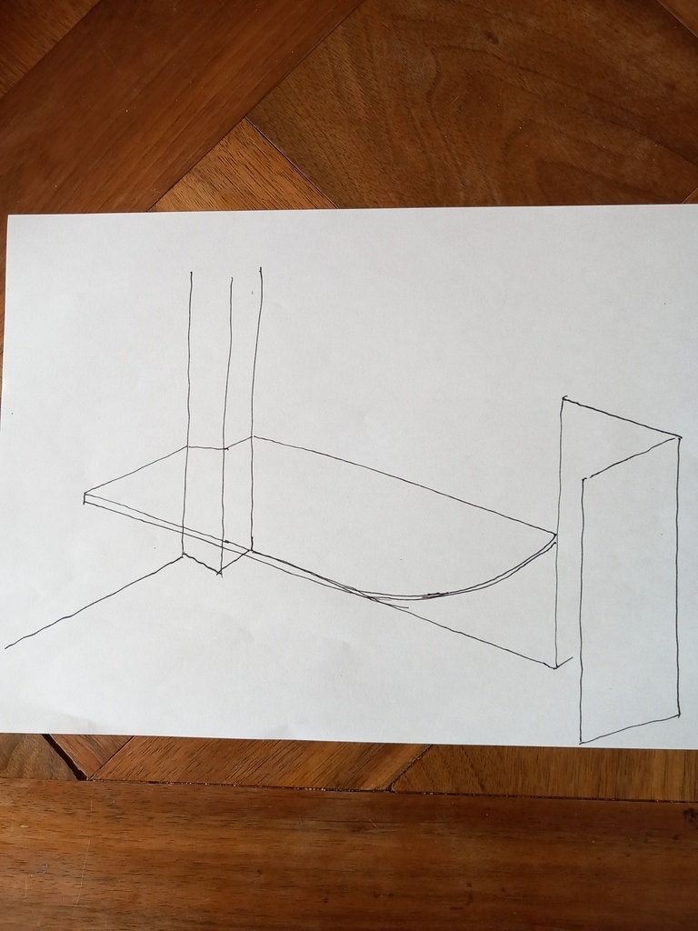

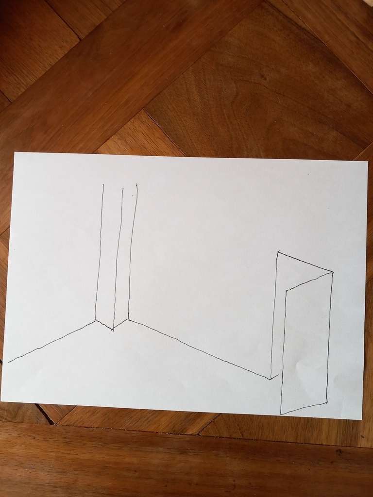

J'ajoute un plan réalisé très rapidement.
ce pied trouveras sa place dans l'angle opposé du coin de la pièce?
Pas de plan d'implantation, pas se positionnement du poteau?

Merci, je viens d'ajouter un plan un peu rapide afin d'être plus clair. Je n'ai pas compris le coup des croisillons : est-ce que tu parles d'un pied en X ? de croissillons sous le plateau ?
La position du poteau a son importance. Ce dessin m'amène à poser une autre question: Concernant ce poteau, ne s'agit-il pas d'un conduit de fumée? ou du coffrage d'une descente pluviale ou d'eau usée??
Part ailleurs, la position de la porte à droite du bureau m'amène a proposer d'arrondir l'angle du plateau.je crains qu'un enfant mal intentionné casse l'arrête avec sa tête.

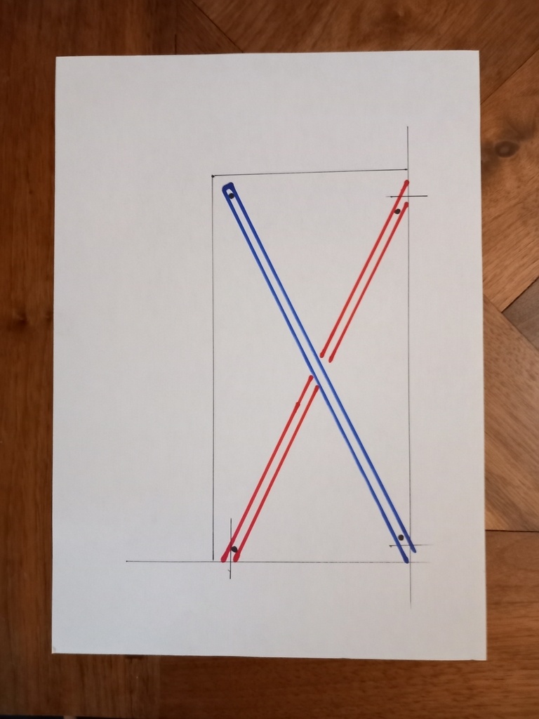

sinon pour préciser ma proposition
je connais bien les funestes rencontres entre mes rotules et des pieds mal intentionnés.

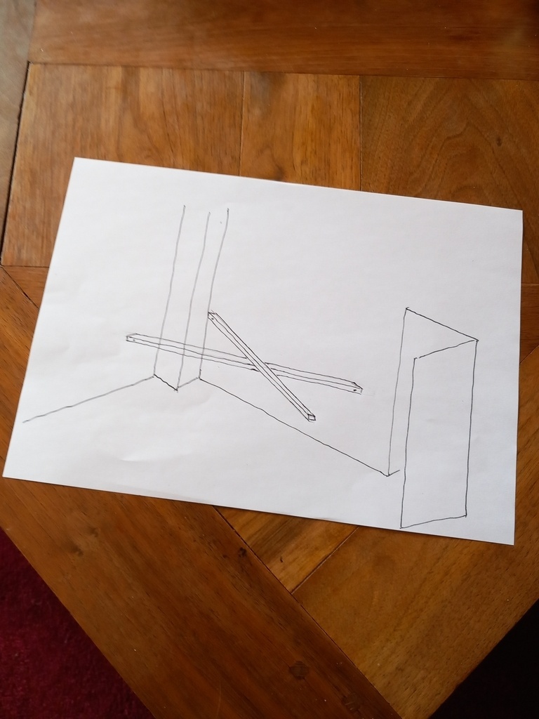

Pour plus de précision concernant ma proposition.
Le "poteau " est tu certain qu'il ne s'agit pas d'un conduit de fumée ou du coffrage d'une descente d'eau?
compte tenu de la proximité de la porte il est prudent d'arrondir l'angle du plateau pour le préserver des coups de têtes des enfants mal intentionnés.

oui c'est un pilier de l'immeuble. Merci pour le dessin, beaucoup plus clair pour moi.
Je n'aurai jamais imaginé cela possible
Ca va faire un certain poids et j'ai bien peur que les cloisons en plâtre ne le supportent pas
