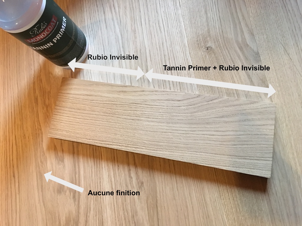

Sur la photo suivante tu trouveras mon essai : pièce traitée Rubio Oil Plus 2C Invisible (Smoke 5%) avec application du Tannin Primer avant sur la partie de droite et rien à gauche. L'arrière plan n'a reçu aucun traitement.
La différence est légèrement perceptible, mais existe et se rapproche un peu plus de la couleur naturelle du chêne.
