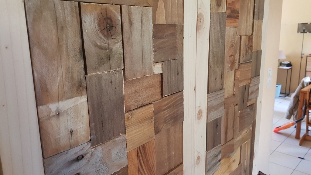

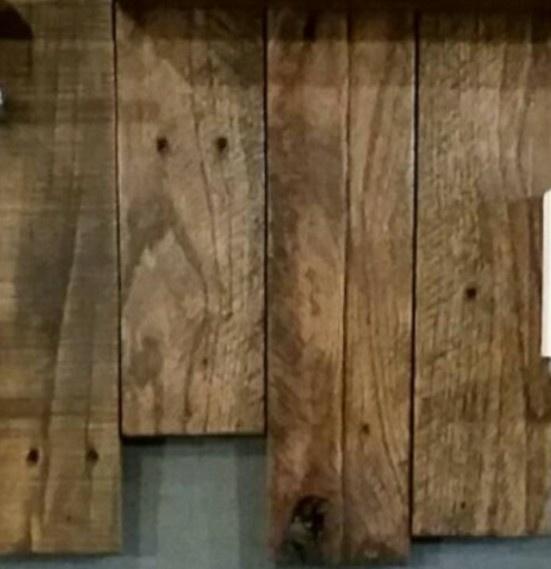

Comment avoir ce rendu
Bonjour les copeaux.
Pour un élément de décoration dans la maison, ma compagne aimerait avoir "ce rendu". Alors je sait, c'est de la palette, mais encore? Avec quelle type de bois, de coloration, de vernis je pourais tendre vers ce résultats final.
Merci de vos expertise :)

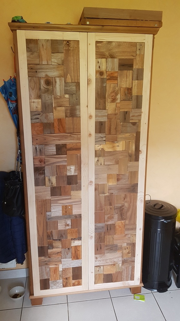

Merci de la proposition. J'en au pas mal aussi dans le garage :). Mais pour ce travail, j'utiliserais de la place de coffrage (plus large). C'est surtout l'aspect du bois qui était intéressant

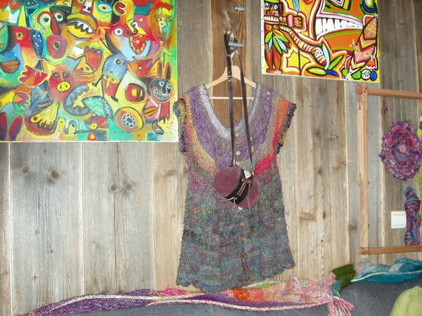

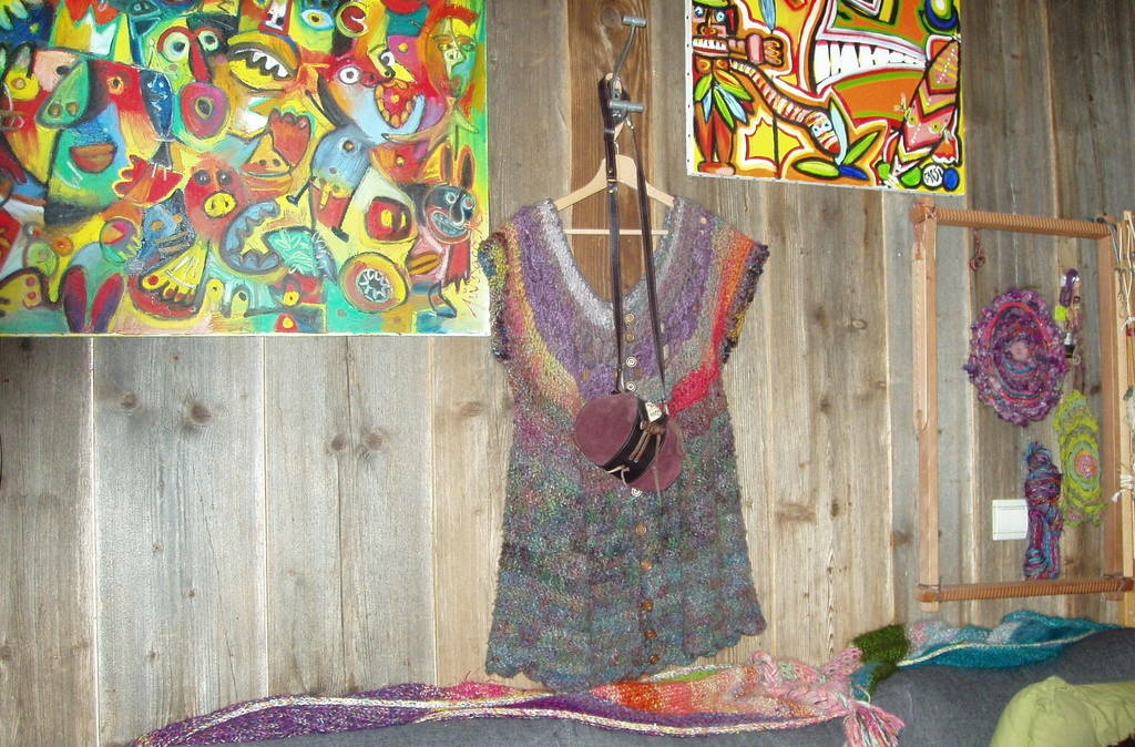

J"ai fait chez moi deux pans de murs n achetant des vieilles planches de bardage sapin (50/60 ans environ) , cela coûte environ 23 euros le m2 sur le coin coin !
Je les aient brossées, puis alignées à la scie circulaire pour les recalibrer en largeur (mais toutes de largeur différentes c'est plu jolis) , et fait un tout petit cassé d’arêtes au rabot !
Un conseil toutefois, les planches une fois propre et avivées doivent être entreposée avant pose (clouée sur tasseaux) au moins 15 jour à température , il y a du retrait parfois important.
Le rendu est très beau avec des reflets gris argentés

Le bois utilisé sera parfaitement sec. Déjà à l'abri dans le garage depuis plusieurs mois. Et je n'ai pas d'humidité dans le garage. C'est une partie du bois de palettes, une partie des planche de coffrage.
Le placage sera en intérieur.
