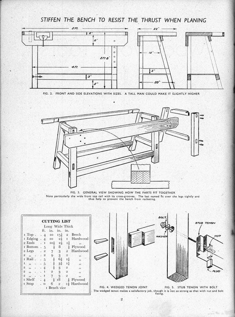

L'établi que j'ai fait il y a quelque temps n'est pas pour un professionnel , mais pour un amateur, un bricoleur et/ou un débutant est très bien et il m'est revenu à peine à 100 €. et de plus pour un débutant c'est une bonne manière d'apprendre à faire des tenons et mortaises.

Alors oui mais non, on peut en trouver (en étant très assidu et pas trop pressé) à bon prix. J'en ai acheté un pas trop loin de chez moi (50 kms) en très bon état (juste un coup de surfaçage et une remise en état de la presse de pied), en hêtre massif pour 150 euros. Bon, je ne peux pas trop le montrer vu que je suis en train de le customiser (rallonge de 25 cms en longueur, de 20 cms en profondeur - oui, les anciens travaillaient sur des petits établis, 1m50 x 0,50 d'origine - et mise en place d'un fouzitout).
Donc, oui, on peut trouver... Ceci dit, la solution d'en faire un premier en bois de charpente n'est pas bête. Par la suite, il pourra toujours servir de surface assemblage, par exemple.
