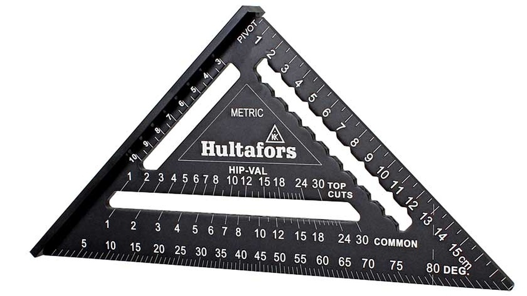

Bonjour a tous,
une petite question bête, alors ne riez pas !!! 😅
Sur ce type d'équerre, a quoi correspondeent les indications "TOP CUTS et COMMON" ?? 🤔
Merci a vous !
dependancesbois
Elle est vraiment bête cette question !!!! 😎
Bon par contre je connais pas la réponse ! 😲
Hollywood
7 réponses
iai13
Bjr, ce sont effectivement 2 graduations permettant de tracer directement l'angle de coupe d'un arêtier (hip) ou d'une noue (valley) en fonction de la pente des chevrons communs de la toiture (common). En traçant sur l'équerre une ligne passant par le point marqué PIVOT et l'angle de coupe de ton chevron commun sur l'échelle DEGRES, ta ligne passe par un nombre de l'échelle COMMON représentant l'élévation des chevrons communs (exemple 7), en traçant une nouvelle ligne passant par PIVOT et ce nombre 7 sur l'échelle HIP-VAL tu pourras lire sur l'échelle DEGRES l'angle de coupe de l’arêtier.
Mais en faisant cette manip directement sur un chevron tu peux directement tracer la ligne de coupe de ton arêtier au bon angle (sans te préoccuper de la valeur de cet angle)
Si ton équerre est graduée en métrique, comme sur ta photo, l'angle donné correspond à la pente sur une distance horizontale de 10 cm. Donc dans mon exemple, un angle de 35° aura une élévation de 7 cm sur une distance de 10 cm : tan(35°)=7/10.
Si elle est graduée en impérial (pouces), l'élévation est calculée pour une avancée de 12". Donc sur ton équerre une élévation de 7" (7-in-12) correspondra à un angle d'environ 30°.
Exemple : tes chevrons communs sont coupés à 35 °. Tu appliques le talon de ton équerre le long d'un chevron et tu la fais pivoter selon un axe vertical passant par le point marqué PIVOT jusqu'à aligner le chevron sur 35° de l'échelle DEGRES.
Le chevron passe par le 7 de l'échelle COMMON.
Tu fais à nouveau pivoter ton équerre de manière à aligner sur ton chevron le 7 de l'échelle HIP-VAL et tu peux directement tracer la coupe de l'arêtier le long de l'échelle des cm (selon un angle d'environ 26.5°).

L'équerre de l'image a une graduation métrique, c'est indiqué au centre de l'instrument...

Pour la partie COMMON :
J'ai l'impression que c'est pour réaliser la coupe d'aplomb des chevrons. En gros la table te donne la pente de toiture (un genre de pourcentage mais avec le méthode en pouce ...) et l'équerre te donne la coupe d'aplomb correspondante. Sur son équerre il y a une table de valeur dans la vidéo.
Pour la partie HIP-VAL :
C'est la même chose, mais pour les arêtiers et les noues. Les coupes aplombs de ces pièces ne sont pas les mêmes. Par contre j'imagine que ça marche exclusivement si les pentes des deux versants sont les mêmes ...
Alors, une petite vidéo : (4.58) youtube.com/wa...jwhV8&t=81s
Et ce qui m'a aidé à comprendre les arêtiers et les noues : roofonline.com...d-valley-factor
Maintenant j'ai envie de m'acheter une équerre ... Merci ...

N'y a t'il pas un rapport avec l'arretier ??
LeCongreDebout
Si tu observes le dessin page 5 du manuel, hip (hanche) correspond à un arêtier, valley (vallée) à un arêtier de noue, et jack à un chevron.
Après, la manière dont on l'utilise...😅 Il faudrait l'avis d'un charpentier, s'il en passe un par ici. Tout comme le vocabulaire des charpentier, leur outils de traçage sont assez spécifiques.
