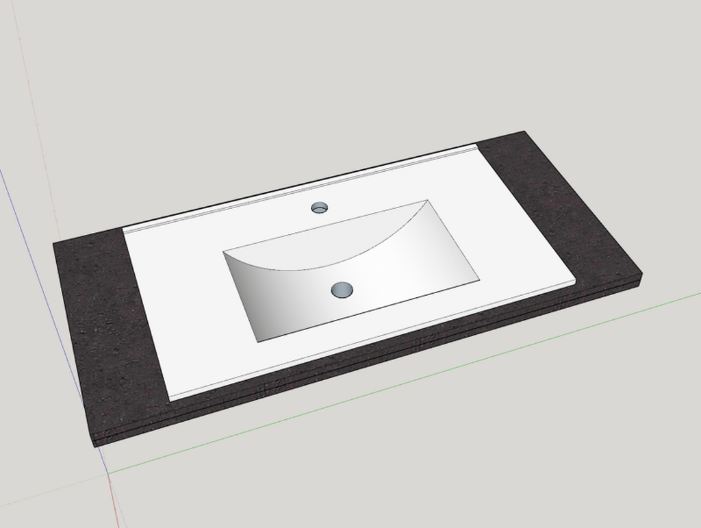

Bon, donc du coup, à 250 euros la plaque, la question devient : "comment utiliser quand même le Valchromat pour mon meuble de SdB tout en limitant les dégâts" ?
Sachant qu'au final, le plan vasque est assez large et qu'il n'y a que 15 cm de Valchromat à découvert de chaque côté...

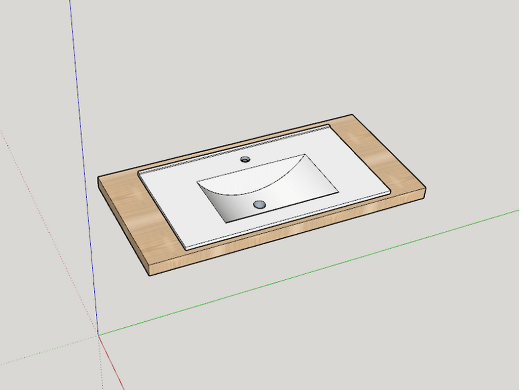

Merci Kamikaze, je vais réfléchir, avec pour voie B de faire le plateau en bois d'arbre et de ne laisser le Valchromat que dans les parties inférieures...
