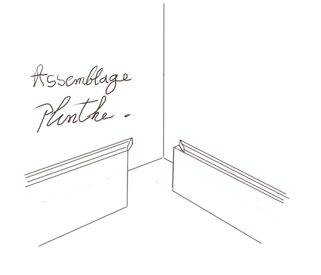

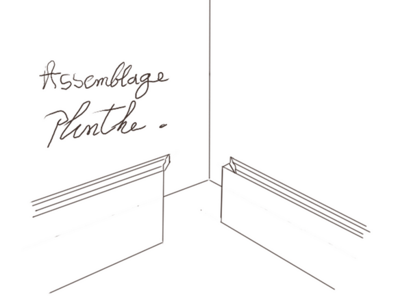

Bonsoir
le truc si il y a un truc; est de faire l'onglet que sur la moulure ou le haut de la plinthe si elle est droite, la rectification peux même se faire au ciseau. la plinthe n'aura pas de jour car l'une est derrière l'autre voila pour les angles rentrants.
Pour les angles sortant cela est un peu plus compliqué mais il faut s'occuper là aussi de la partie haute et dégraisser le reste.
La boite à coupe ne tiendra pas compte des équerrage et des dévers des murs .
+1, j'ai eu 2 chantiers de plinthe en 2 ans. Le dernier, j'ai fait comme proposé par Bonbonveronbi.
Ca parait plus complexe, tant qu'on n'a pas essayé.
C'est en fait beaucoup plus simple et beaucoup plus rapide, et beaucoup plus propre.
C'est beaucoup mieux aussi pour les endroits inaccessibles et les angles pas tout à fait à 90° voire franchement en dehors de la droiture.
