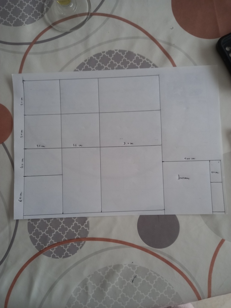

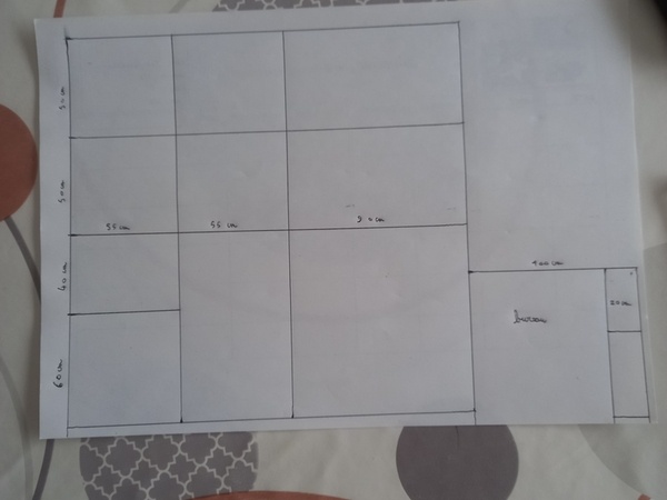

Bonjour.
J'ai besoin d'avis éclairés concernant la fabrication de rangements avec bureau pur la chambre dun enfant.
Je pensais utiliser du mélanine blanc de 18mm.
Je ne sais pas trop comment assembler tout cela.je ne dispose que d'une scie sauteuse et d'une visseuse....un peu maigre...
Les tablettes feront 40cm de profondeur.la tablette du bureau fera 60.
Quelle astuce puis je utiliser afin d'avoir ce résultat?
Je ne peux pas modifier les dimensions car c'est en rapport avec les jouets divers qui seront rangés dedans....
Je souhaitais évidemment le moins de coupes possibles et ne pas à avoir à mettre en quinconce les planches verticales...
Mesdames et Messieurs les génies à vos tuyaux :)
Merci d'avance.
David09
Je pense alors opter pour un décalage des étagères
Je verrais si je peux faire découper les panneaux aux dimensions...
Je vais un peu regarder les prix des panneaux. C'est que je n'ai pas un grand budget à consacrer à ce projet...
Merci encore en tout cas😀
Niouniou
Que tu achètes en GSB ou chez un grossiste bois, fais ton débit avant et fais le découper, tu auras une découpe propre et pour le transport, c'est plus facile.
Fais aussi plaquer le chant du bureau qui sera visible, à part si le calepinage le permet et que tes tablettes sont déjà plaquées en bout et en bon état
Après, les assemblages, tout dépend de la finition que tu veux, tu peux assembler avec des vis et des tourillons et mettre des taquets dans des trous de 5mm. Tu auras les têtes de vis apparentes. Et encore tu peux faire des montants doublés (tu fais 3 grandes colonnes) et tu ne les verras pas, sauf sur la droite de la colonne de droite (et si tu veux les rendre moins visibles, tu peux mettre des capuchons blancs dessus.)
NPdesign
Niouniou Avec le peut de matériel que dispose David09 je ferais pareil.
David09 n'essaye surtout pas faire t'on débit a la scie sauteuse ca va être un carnage.
JPLegno
J'ajouterais que si tu choisis l'utilisation de vis, il faudra décaler tes étagères (en quinconce) sauf si tu doubles les montants.
jmarcp
J'ai construit plusieurs bureaux et placards en mélaminé 18 mm. De préférence, j'ai acheté le mélaminé chez un vendeur spécialisé bois plutôt qu'en GSB : la qualité et du panneau et de la feuille de recouvrement sont bien meilleures.
J'ai toujours assemblé le tout avec des chevilles (tourillons) dans des percements non traversants, et je n'ai jamais eu de problème. La difficulté principale est de bien faire correspondre les trous dans les 2 morceaux... Je travaille avec une foreuse sur pied, que je peux placer horizontalement pour forer dans la tranche du panneau, posé à plat. Mais il y a d'autres techniques, produits et gabarits efficaces.
Pour ton placard de rangement, au vu de la hauteur, je fixerais définitivement les planches horizontales du milieu (en plus du haut et du bas), et je forerais plusieurs trous pour les autres, afin de pouvoir modifier les hauteurs des rangements par la suite.
Réfléchis également à la possibilité de mettre ultérieurement des portes, et à en tenir compte (largeur de porte et type de charnières) pour la largeur de tes rangements. Cela permettra d'utiliser des panneaux à largeur standard avec les chants d'origine.
Bien d'accord avec Niouniou pour les découpes chez le grossiste. Donc, prévoir une feuille de débit de chaque pièce au mm, et un plan de découpe pour éviter les chutes.
Le mélaminé bas de gamme qu'on trouve en GSB est de bien mauvaise qualité. J'en ai fait les frais.
