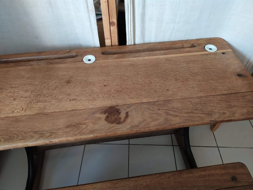

Bonjour à tous, j’ai depuis plusieurs années un bureau d’écolier ancien que j’aimerais rénover.
Il y a une grosse tache sur le plateau que je voudrais faire disparaître, mais si possible sans avoir à tout décaper / poncer…
Auriez-vous des solutions?
Sinon quelle procédure dois-je suivre pour lui rendre un aspect nickel tout en gardant le côté ancien, patiné?
Merci par avance pour vos réponses
Julien
foal

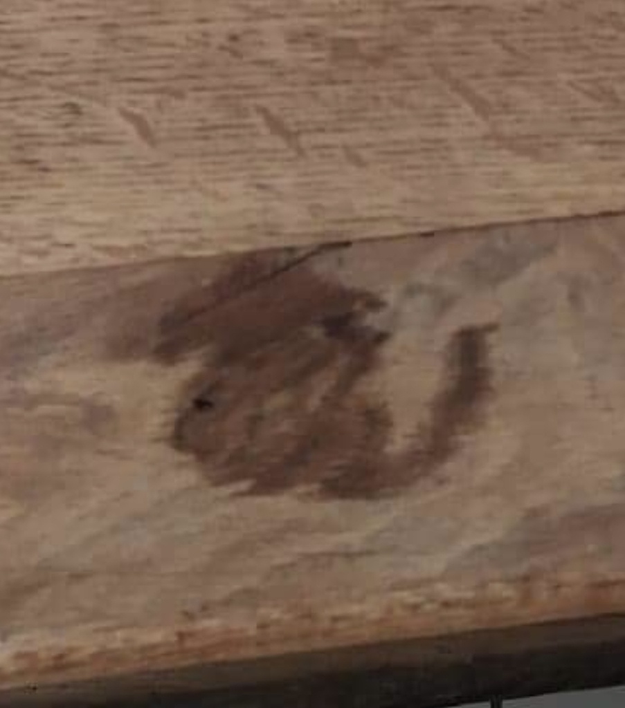

essayer avec du " sel d'oseille" sur la tache uniquement;tache de gras ?
JulienBds
Bonjour, je problème est justement que je n’ai pas réussi à identifier le type de tache… je ne sais pas si c’est gras ou aqueux. Et je ne sais pas non plus depuis combien de temps elle est là!
Ceci dit ça ressemble quand même à la marque d’un récipient (tasse, verre,etc)
Malijaï
ça ressemble beaucoup à une tache de gras.
Je mettrai une poudre absorbante (platre, talc, terre de sienne, farine) en fine couche, un papier absorbant dessus et enfin un poids... Après quelques jours, il faudrait vérifier si quelque chose a migré vers la poudre... Si oui recommencer jusqu'à franche diminution de la tâche.
Charpy59
Bonjour moi j'élime la plupart des taches avec de l'éclaircisseur de bois en poudre (genre Les anciens ébénistes) à badigeonner avec précision et par petite couche.
Puis j'applique une petite teinte par palier (en plusieurs fois) pour unifier la teinte du bois et enfin du ponçage.

Pour moi tu ne poura probablement pas retirer entièrement cette tache sans un bon ponçage et donc perdre l'aspect "vielli". Sur le principe je ne suis perso pas contre decaper un meuble, mais je le fais quand la finition cache le bois (vernis jauni, meuble ciré très sale ...), ici la finition est en bon état. Quel est le type de finition ? Si tu ponces tu va perdre tout l'aspect vieilli, apres il y a bien le décapant chimique mais ça change aussi l'aspect du bois. C'est une tache d'encre ?
