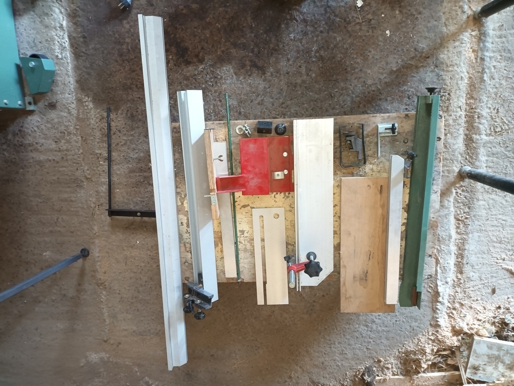

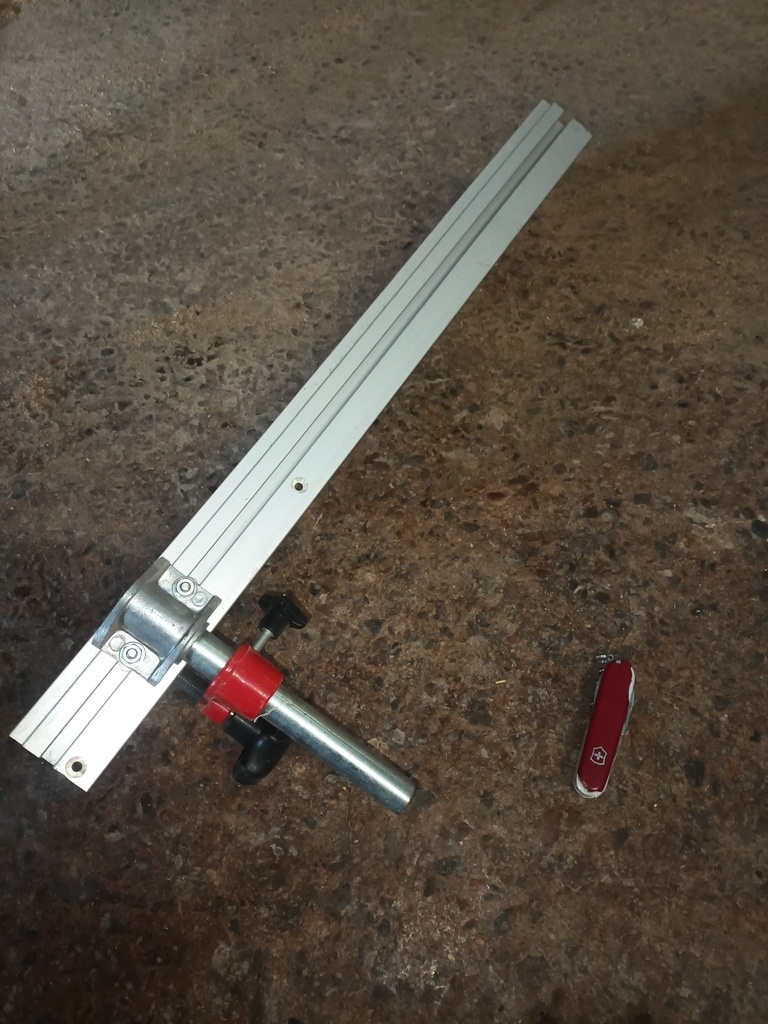

Je viens d'acheter un ensemble avec une Kity 609 à priori très complète, plus aspiration et scie a ruban.
J'ai remonté ce que je pouvais mais il y a quelques éléments pour lesquels je sèche. Si vous pouvez me donner quelques conseils merci d'avance.

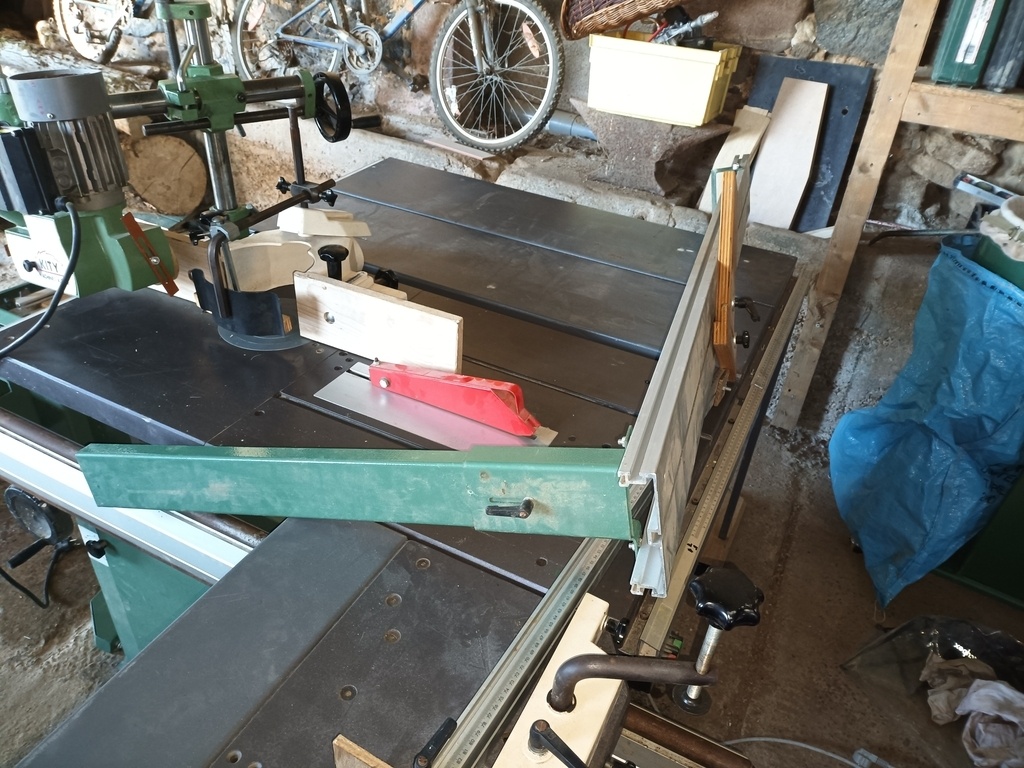

Notamment le grand rail avec un bras qui semble articulé.

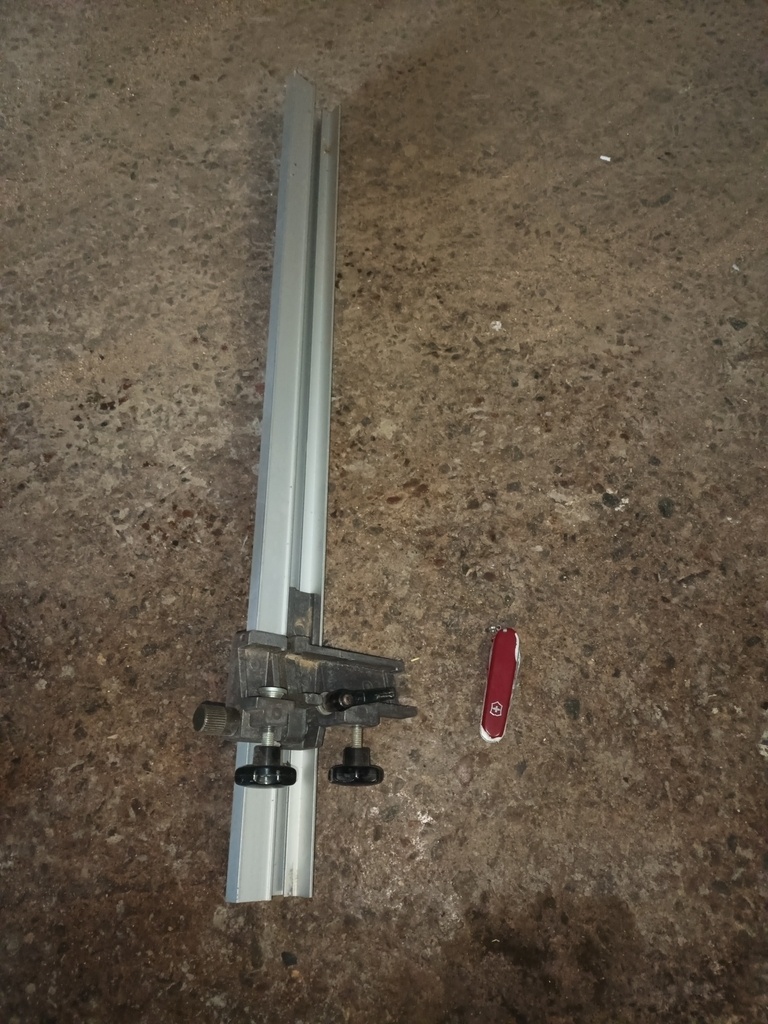

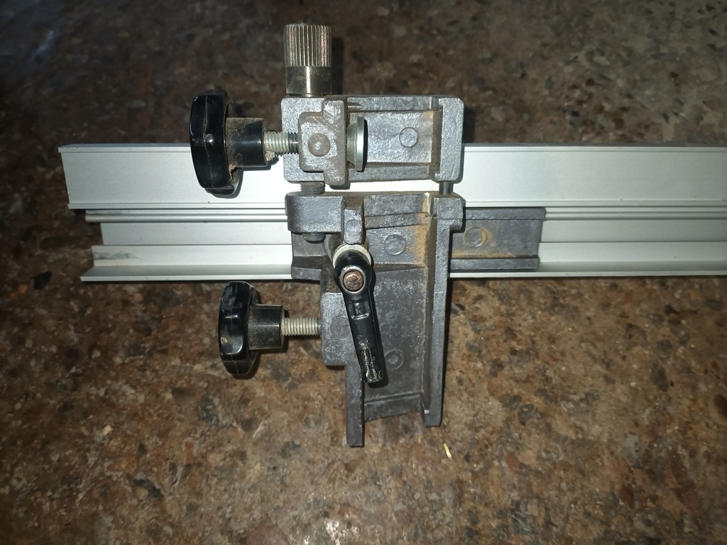

Je peux déjà te dire que sur tes photos 5 et 6 tu as le guide parallèle de la scie avec semble-t-il un réglage micrométrique et la manette indexable pour régler l'avancement du guide par rapport à la lame

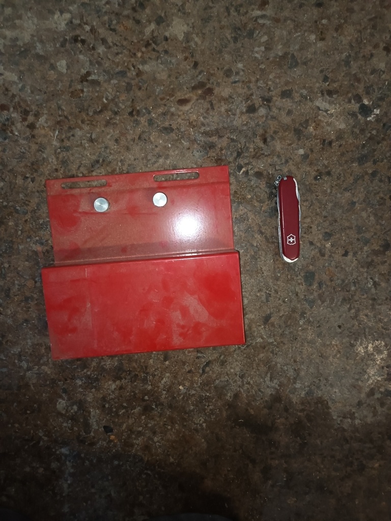

L'espèce de capot rouge est un protecteur de lame qui se visse sur la barette du guide d'angle (coulissant dans la rainure de la table) et est fixé à un morceau de contreplaqué et une butée métallique (voir ta photo 1) pour exécuter des assemblages à queue droite avec la scie équipée ou non d'une lame oscillante (Kity appelle ça dispositif à tenonner voir mes 2 photos jointes).

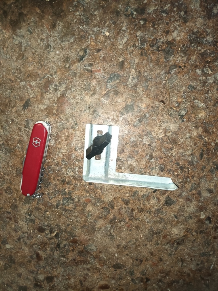

Sur ta photo 1 sous le capot rouge tu as une plaque lumière de scie pour les coupes à angles autres que 90° (la lumière est plus large)
Juste à sa droite c'est vraisemblablement un dispositif de maintien pour pièces courtes avec presseur supplémentaire qui se monte sur le chariot.

Xylopascal
Le grand rail avec bras articulé associé à un élément vertical faisant office de "poteau" doit assurer la laison entre le bâti (partie basse de la machine) et le chariot de sciage. Son rôle est de soulager le porte a faux du chariot lors du sciage de grandes ou lourdes pieces

Je soupçonnais quelque chose dans ce goût là, mais je ne vois pas comment le fixer. Je n'ai rien trouvé sur le châssis avec le même écartement.
Aurais tu des photos par hasard ?

Xylopascal
Désolé, je ne suis pas équipé de cette marque, mais le principe est courant pour la plupart des fabricants qui proposent des capacités de sciage (en largeur) importantes. Le mieux serait de te procurer le manuel et/ou une vue éclatée de la bécane. C'est très utile pour la maintenance et la compréhension de l'organisation technique de l'engin.

Moi pour le grand bras articulé, j'aurais plutôt parié sur une rallonge de table. Pour la dégo ou la toupie. La partie verte étant le pied de cette allonge.
Mais difficile a dire comme ça. D'autant plus que sur la photo j'ai du mal à voir "l'articulation" finalement entre la partie verte et la partie alu...
Boris19
Effectivement, c'est probablement une rallonge pour la table d'entrée. J'avais cherché comme me le conseillait Xylopascal, et c'est vrai que le dispositif ressemble à ce que je connais sur des scies à format. Mais j'ai fini par trouver une photo où ça faisait office de rallonge, et ça marche bien comme ça.
