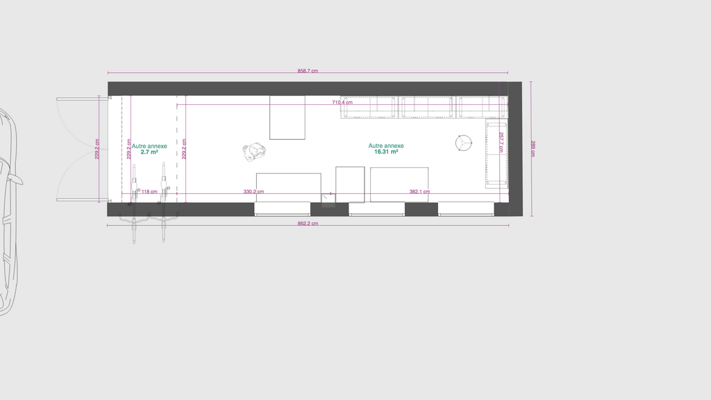

Cette question, la voici, la voilà : je vais enfin changer d'atelier, et gagner presque 7m2 !! Je passe de 9m2 à 16m2 !! J'ai donc peur de me perdre dans tout cet espace, et j'ai besoin de vos lumières pour pouvoir remplir cet abysse.
Pour être sérieux, j'envisage deux possibilités :

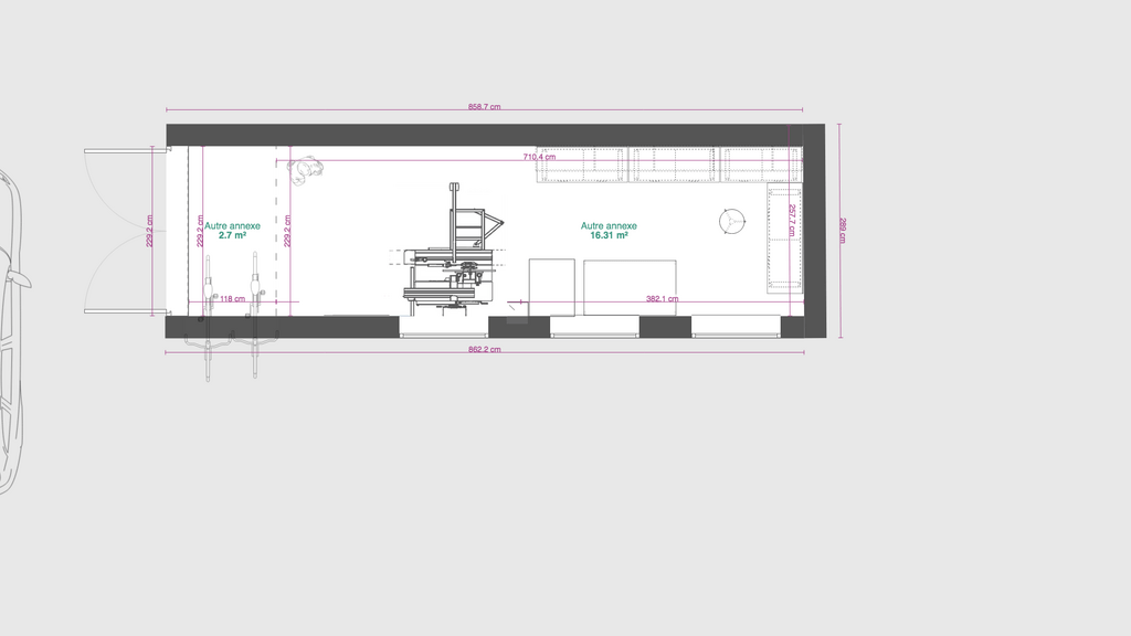

  • la première, celle qui me fait rêver : un combiné SCM MiniMax 26 genius. L'idée est d'avoir tout dans la même machine et, installée sur un rail, de la déplacer de droite à gauche pour bénéficier tantôt de la scie/toupie, tantôt de la R/D.
L'idée est ici double : réunir quatre/cinq machines dans une seule et gagner de l'espace ; et avoir une belle machine qui fait correctement ce qu'on lui demande.
Le problème, c'est que le gain de place est relatif : bien sûr, l'empreinte au sol est limitée, mais compte tenu des dimensions de mon atelier (tout en longueur : environ 8m de long sur 2,30m de large) le passage va être étroit en largeur au niveau du chariot. Si je calcule bien grâce aux dimensions fournies par SCM (voir images ci-dessous, sachant que je me passerai de la mortaiseuse), j'aurai environ 50cm de passage entre le bout du chariot et le mur.
(Attention, le plan est trompeur : j'ai fait un rectangle, alors qu'en réalité il n'y a que le bout de la règle du chariot qui va jusqu'au bout. Donc concrètement, ça me demandera de me serrer contre le mur pour passer sur une distance de 5cm...).

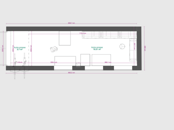

  • seconde possibilité, moins plaisante du point de vue belles machines : des machines séparées, la R/D d'un côté et une scie sous table de l'autre (par exemple, et pour les plans ci-dessous, j'ai pris la Evolution Rage 5-S). C'est quand même un gain de place significatif du point de vue de l'empreinte au sol (environ 70cm entre les deux machines), ça reste un peu plus flexible, mais j'ai quand même un sacré doute quant à la comparaison possible entre une scie sous table et un combiné avec chariot ras de lame. Pour ce qui est de séparer d'un côté une R/D et un combiné scie/toupie (par exemple SCM), ce n'est a priori pas viable car la SCM ST1G (scie-toupie) est carrément plus grosse que le combiné entier...
Qu'est-ce que vous en pensez vous ?
Dans un atelier en longueur, je caserais plutôt des machines séparées positionnées le long des murs opposés, pour avoir la circulation au milieu de l'atelier.
Pas combi. Machine séparée 👍🏻
RomainBr
Même en faisant passer la combi d'un côté à l'autre de la largeur, avec un système de roulettes ? Ça laisserait, selon les modèles, entre 40 et 80 cm de marge...
A côté d'une machine j'ai toujours une servante pour poser mes pièces. A toi de voir.
Le tout c'est de pouvoir s'en servir ergonomiquement ✌🏻
C’est toujours ennuyeux de ne plus pouvoir accéder à la machine que tu viens de rendre inaccessible alors que tu as une bricole oubliée à y passer..
La longueur de l’atelier est un réel atout en ayant les machines disposées le long des murs, idéalement pas face à face pour maximiser la largeur de passage et des servantes qui circulent au milieu jusqu’à la zone de montage finition au bout,côté sortie.

Une r/d en 260 ou 310, et une scie jet s’adapteraient bien Exemple
2.30m pour un atelier, c'est à peine plus qu'un couloir.
Côté dégau il faut au moins garder 0,80m. Faudra la plupart du temps enlever le cadre du chariot à équarrir pour pouvoir circuler.
Je verrais plutôt une dégau rabot contre un mur et une scie sur table mais pas une merdouille légère, soit une ancienne en fonte ou une anglaise si on peut toujours commander chez Axminster depuis le brexit, ex:

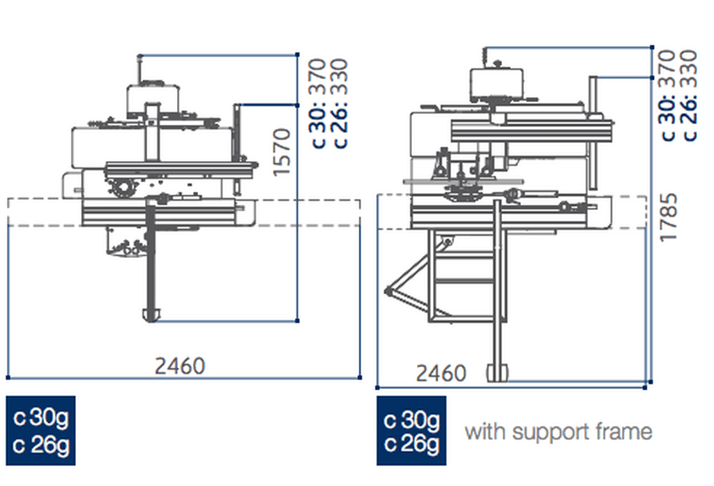

J'ai une combinée c26 genius et avant d'avoir un atelier je l'utilisais dans mon garage qui faisait à peu près la même taille que ton atelier.
J'avais pris l'option kit de déplacement et la plupart du temps je plaquais la raboteuse contre le mur. J'ai toujours laissé le cadre, j'enlevais simplement la règle. Quand j'avais besoin de raboter et dégauchir je faisais l'inverse et je mettais la partie scie contre le mur.
Cela demande d'être pas mal organisé dans tes projets mais ça fait sans problème car la combinée ne prends pas beaucoup de place au sol. Je ne suis pas certain que la toupie scie st 1g de la même gamme soit moins encombrante et la rabo dégau te prendra un autre morceau de mur. Maintenant 2 machines séparées ça doit être bien pratique quand même pour organiser le travail mais pas certain qu'on gagne beaucoup de place dans ton cas.

Je suis d'accord avec Baptiste, j'ai le même modèle (C26G) et un garage pas très large. Mon combiné est placé face à mon établi, dans un passage de 2.4m, c'est un peu sport faut l'avouer mais avec un peu d'organisation on se débrouille.

Ainsi en fonction de l'utilisation de la rabo dégo ou scie toupie je le fais rouler d'un coté ou de l'autre. De plus le combi est tellement lourd, si ton sol est droit même pas besoin de bloquer le frein ça ne bouge pas d'un poil.
Et surtout c'est beaucoup plus pratique que les kit de déplacement standard (le truc avec la perche) car quand tu déplaces souvent la machine c'est pratique d'avoir juste à la pousser plutôt que de devoir manœuvrer avec une perche.
Pas d'accord en général on dit que plus l'atelier est en longueur et plus il faut séparer les machines à l'inverse plus l'atelier sera carré et plus on pourra privilégier une combinée.
Que ça soit d'un côté ou de l'autre 50cm pour évoluer c'est pas fou surtout quand on fait du corroyage et si il faut démonter la règle voir le chariot à chaque fois qu'on doit dégauchir ou raboter c'est un coup à laisser tomber et trouver une autre solution.
pour finir la C26g fait 250kg toute mouillée c'est pas énorme...

Perso je mettrai la scie et la R/D en vis à vis pour mutualiser l'espace de travail et ne consommer qu'une longueur de mur, comme dans sa proposition en fait...

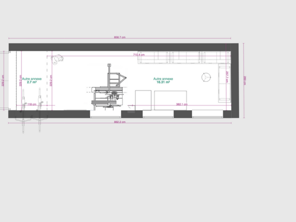

J'ai fait un Sketchup en reprenant les machines utilisées par Samuel Mamias sur mon propre plan, et ça passe en laissant 75-80cm de marge. Je ne dis pas que c'est du luxe bien sûr ; mais avec un système pour faire passer la machine de droite à gauche (support à roulettes), tu ne crois pas qu'on peut utiliser tantôt la scie/toupie, tantôt la R/D sans rien dérégler et avec autant de flexibilité que deux machines séparées ?
RomainBr malheureusement non c'est le gros point faible des combinées il faut enlever les réglages pour passer d'une fonction à l'autre par exemple le guide parallèle de la scie est situé sur la table de R/D il faut le déplacer complètement pour pouvoir installer celui de la degau. Pareil pour celui de la toupie. C'est pour ça qu'à titre perso je trouve les machines séparées bien plus pratiques mais après il y a la question du budget qui se posera.

Sinon, une plus petite combinée, par exemple une ancienne Lurem C266 ? Ça me laisserait 60cm de chaque côté si placée au milieu, ou 115cm si plaquée contre un mur (chariot inclus). On change de registre, mais il me semble que c'est une bonne machine, non ?

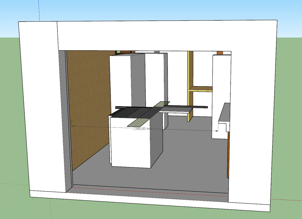

Si j'avais voulu être précis et clair dès le début, j'aurais pu vous montrer ce montage :
