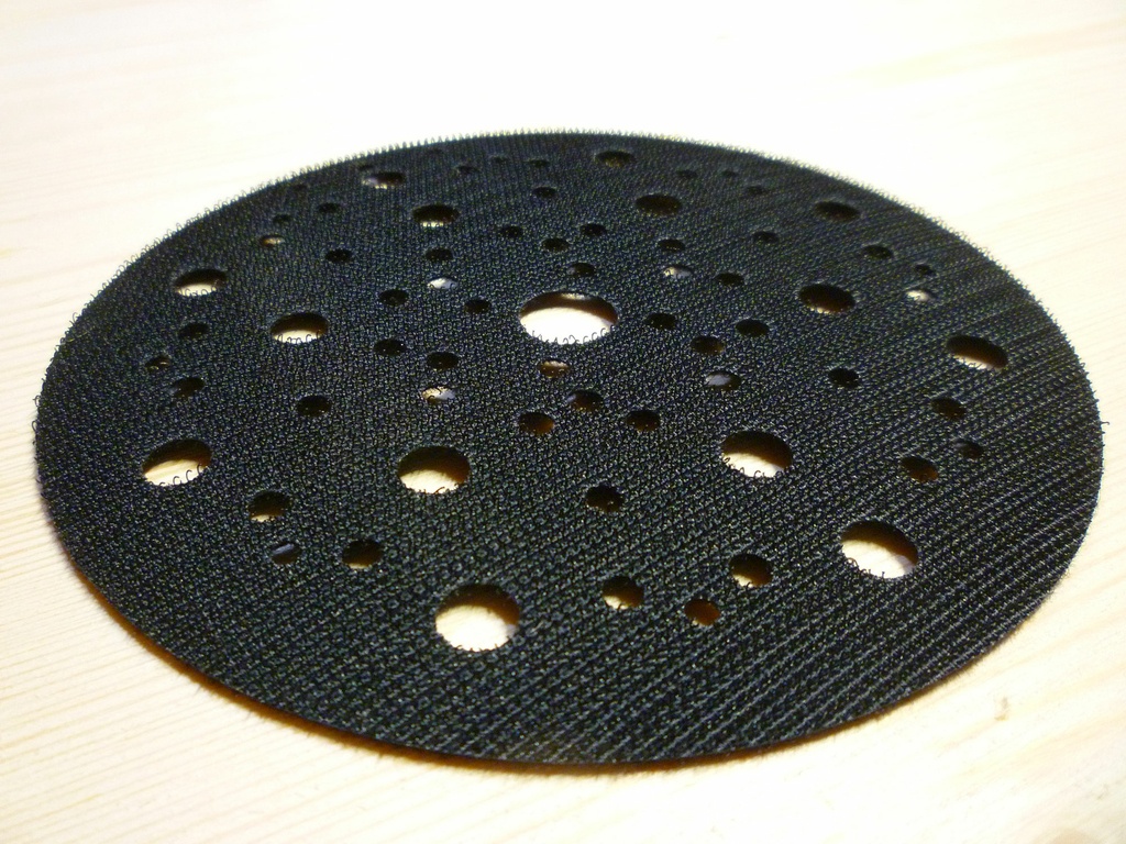

Mike0411
Ces abrasifs nécessitent un plateau spécifique non ?
L'Ecorce du Sycomore
Je ne crois pas. Par contre comme ca a été stipuler, il est intéressant d'ajouter une protecteur de pad pour éviter d'abimer le velcro du pad et le faire durer plus longtemps.

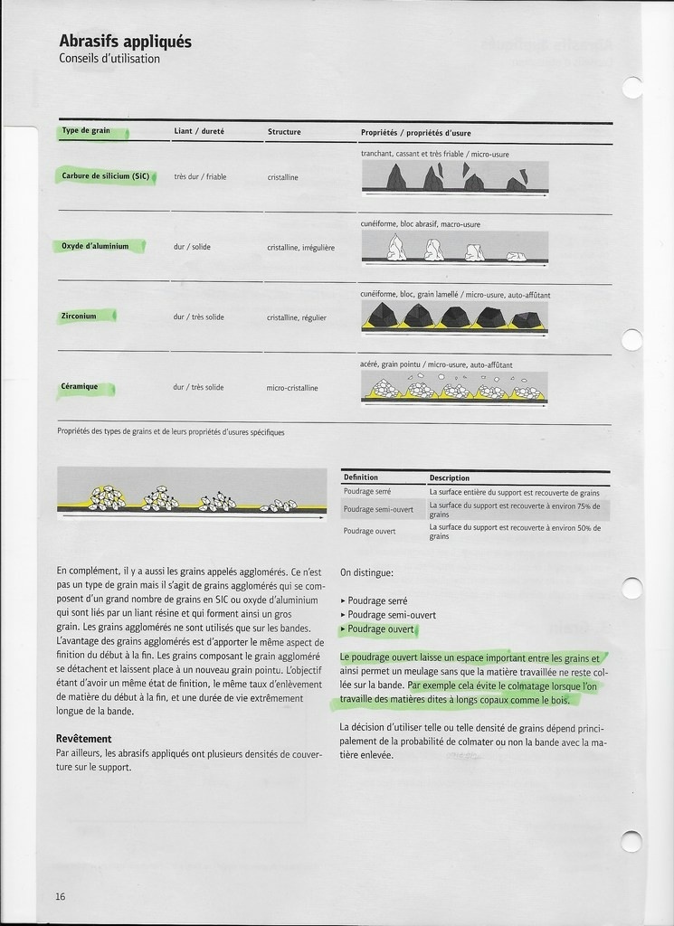

Je rajoutes quelques pages qui donnent des infos sur les différents abrasifs et permettent( peut être) de ne pas acheter un prix , mais le produit adapté au travail.......en connaissance de cause!!

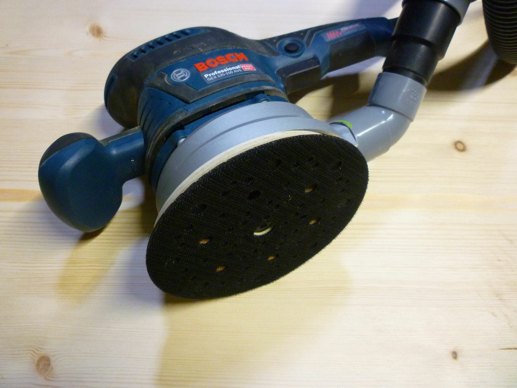

Personnellement, j'ai une Bosch GEX 125-150 AVE, est-ce que ces disques sont compatibles ?
Quant est-il des disques sans trous ? Peut-on les utiliser sans aspiration ?
Pour les abranet, certains parlent d’utiliser une interface pour protéger le velcro du plateau qui a tendance à s'arracher lors du changement de disque... Le velcro de l'interface lui ne s'arrachera pas ? En fait, si je comprends bien, le velcro des abranet sont puissants et arrachent les velcro des plateaux d'autres marques mais pas ceux de Mirka ?

Mike0411
sankarl Je te donne mon avis d'amateur. De ce que j'ai pu lire rien indique que tu peux te passer de l'aspiration avec les abranets. Concernant la protection du plateau ce n'est pas une question d'arrachement des picots mais de protection de ceux-ci. Le plateau intermédiaire protege les picots de ta ponceuse qui s'useraient prematurement a cause de la faible épaisseur de l'abranet.
En espérant avoir un peu éclairé ta lanterne 😉

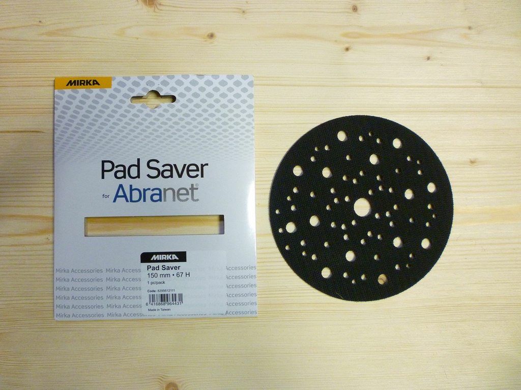

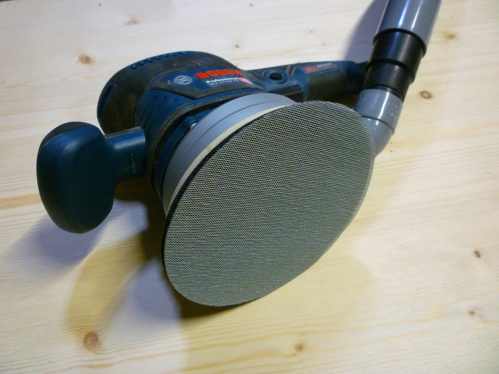

Mike0411 & GuilB Si cela peut aider, je me suis lancé dans l'acquisition du protecteur (pour ma Bosch GEX 125-150 AVE, c'est celui avec 67 trous en 150mm). Vu son faible coût, pourquoi s'en priver ?
Quant à l'utilisation (avec aspiration), c'est très agréable. Les abranet n'ont rien à voir avec les abrasifs "classiques". J'ai l'impression qu'ils sont aussi plus durables.
Voilà pour ce retour d'expérience (si cela peut aider).

Mike0411
sankarl tu l'as pris ou ton pad ?
sankarl
Mike0411, je l'avait trouvé sur sobrico intitulé "Protecteur de plateau 150 mm 67 Trous"
Mike0411
sankarl ok merci

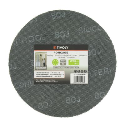

Et sinon j'ai récemment essayé des disques de chez Tivoly ([comme ça])(media.castoram...21912019448_01P), que l'on trouve en GMS: à éviter absolument! Ils sont plus chers que les références voisines, et durent moins longtemps. Une belle arnaque!
