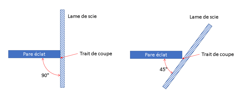

Bonjour je suis l’heureux possesseur d’une scie plongeante Makita avec rail
Pour l’instant je n’ai fait que des coupes à 90, donc le pare éclat du rail a été coupé de la sorte. Je n’ai pas eu encore l’occasion de coupé à 45 et je me pose cette question
Si je coupe à 45 le pare éclat seras entamé et ne seras plus valable quand je viendrais me positionner pour une coupe à 90 ? Faut-il à chaque fois changer le pare éclat ?
Merci d’éclairer ma lanterne !

Merci pour toutes vos réponses et commentaires
J'en tire comme conclusion que sur une coupe à 45° on n'entame pas le pare éclat comme le dessein d'Erebor , et ça me rassure ! Si un jour l'occasion se présente je vous apporterais la confirmation !

N'hésites pas à vérifier avant en inclinant la scie mais normalement elles sont conçues pour

6oaboie :Bien effectuer la vérification que conseille Erebor .
Il me semble que concernant le matériel qu'utilise Erebor -à savoir la scie plongeante Bosch Pro GKT55- que ce modèle est particulièrement bien conçu sur ce point et que Bosch dans ses plaquettes commerciales mettait ce point en avant.
Donc "en creux" toutes les marques ne doivent pas proposer des scies plongeantes qui ont le même avantage. Méfiance.

j'ai la Makita plongeant , pas besoin de changer quoique ce soit , la lame pivote autour du trait de coupe, le caoutchouc c'est pas vraiment un par éclat , ça sert surtout a positionné ton trait de coupe

Je suis curieux de voir les réponses. Sur ma bosch pro en coupe à 45° on attaque pas le par éclat le trait de coupe reste le même et la lame s'inclinant vers l'extérieur affleure avec le dessous du pare éclat mais sans le toucher.

J'imagine mais j'ai vérifié sur la mienne la première fois et l'inclinaison fait pivoter la lame autour du trait de coupe. J'ai peut-être de la chance avec une scie particulièrement bien réglée mais que je coupe à 90 ou à 45 je pose mon par éclat sur le trait et la lame coupe sur le trait dans attaquer mon pare éclat.

Dans ton exemple, la situation me semble idéale. Un seul réglage, quelque soit l'angle.
Reste que le réglage est 'à faire' si tu changes l'épaisseur de la lame (trait de coupe).
Noobodyy Effectivement en cas de changement d'épaisseur de lame il faut refaire le réglage mais du coup c'est un critère de choix quand j'achète une nouvelle lame... ça évite de consommer mon pare éclats

Erebor avec quel logiciel as-tu dessiné le schéma au dessus ?
Noobodyy un truc super évolué : powerpoint 😁 j'étais sur un doc pour un client et j'ai fait ça vite fait...

J'ai la Makita avec rail et j'ai déjà fait des coupes à 45. Effectivement comme le dit Sylvianae le caoutchouc n'est pas plus attaqué, le trait de coupe reste le même.
