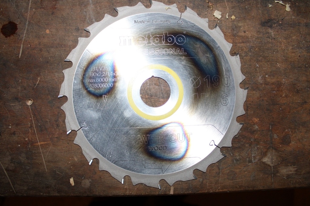

Lame de scie circulaire qui à eu chaud… que faire?
J'ai prêter une de mes scies( première erreur) avec une lame de débit neuve dans le systainer( deuxième erreur).
Elle m'est revenue bien encrassée et après un bon nettoyage, ouff elle à eu chaud.
C'est comme ci elle avait subit une trempe localisée... Quelqu'un à déjà vu cà?
Bon après avoir botter le derrière du coupable, je fait quoi?
C'est bon à jeter?
C'est visuel mais pas gênant?
Ca nécessite un tour chez mon affuteur?
Merci d'avance
Ce n'est probablment pas une trempe localisée, puisque le refroidissement n'a pas été brutal. En revanche, je diranis plutôt une détrempe.
Il faudrait contrôler la planéité de la lame suite à cet évènement thermique indésirable.

Je pense que je n'oserai pas. Les endroits où l'acier à bleui ont changé au niveau moléculaire et il est très probable que les interfaces entre les zones qui ont chauffé et celles qui ne l'ont pas sont devenues des zone de stress. Qui dit stress dit fragilités et à 3000 tours minutes j'ai pas envie d'assister à la rupture d'une de ces zones. En plus de ça la lame est devenue hétérogène ces zone ne vont plus chauffer ni se comporter comme le reste de la lame et si à froid elle semble bonne rien ne garanti qu'en chauffant elle le restera or une fois lancé difficile de s'en rendre compte.

Merci Erebor ! C'est globalement ce que je pensais pas j'ai pas trouvé d'infos donc ..

Pour ta lame, est elle encore plane?
La personne qui a commis ce "crime" pourrait avoir l’amabilité de t’en offrir une neuve ou au moins te le proposer…
PS : pour que ça chauffe comme ça il l’a montée à l’envers? J’ose pas imaginer comme ça devait fumer!

Oui la lame est plane.
Même pas apparemment elle était dans le bon sens, incompréhensible
Montée à l'envers, non, mais forcé comme un boeuf dans du bois dur déligné au kilomètre...

à mettre de coté mais à garder pour le jour où tu risques de rencontrer des planches avec des clous (en restauration ou récup de bois par exemple)

Je m'y risquerais encore moins si il y a des clous...

Pour ma part, c'est clair.
Je ne prends aucun risque et je ne l'utilise plus.

J'en ai une qui a eu chaud (seulement 1 point pas trois), en fait ça peut faire une légère bosse à l'endroit qui a chauffé, mais si c'est léger, la lame est utilisable.
C'est une personne qui a insisté sur du bois bien épais et bien dur... mais les pointes ne semblent pas abîmées. Si elle n'est pas voilée elle est utilisable, faut bien enlever toutes les traces de résine.

Autrefois avec les lames tout acier, cela arrivait souvent, on frottait pendant la rotation à vide un morceau de bois du centre en allant vers le bord de la lame et le voile disparaissait. Je le fais encore avec ma scie à buches, c'est assez spectaculaire, la lame redevient parfaitement plane en qques secondes car cela rééquilibre les tensions dans le métal. En revanche, il ne faut pas utiliser une lame fissurée même légèrement
Plane ou pas plane, dans le cas second, la question ne se pose plus sinon, la zone des dents ne semble pas endommagée. Attention, il ne doit pas y avoir de fissures dans le corps de lame, voilà voilà.

Tu prends une disqueuse avec un disque à tronçonner et tu te fais de beaux grattoirs dedans....

Déchetterie....Benne métal!
Ouhla !
Gros gros forçage 😵 Ça devait fumer du feu de dieu !!!
À réserver à la découpe de biscottes 😁
Blague à part, si encore bien plane, utiliser pour découpe petites sections, baguettes, etc et/ou bois léger genre pin coffrage

Je crois que tu devrais te poser plus de question sur ton entourage que sur ta lame !!! 😅
Comme glaude , a garder en dépannage.

A garder en dépannage ?!
alors là non même en dépannage un pote aussi bourrin ne pourra qu'amener un à désastre 😁
et pas mieux pour la lame elle est complètement déséquilibrer je la mettrait au rebus ....

Tu amènes parfois tes lames chez un affuteur? C est l'occasion d avoir son avis éclairé !
