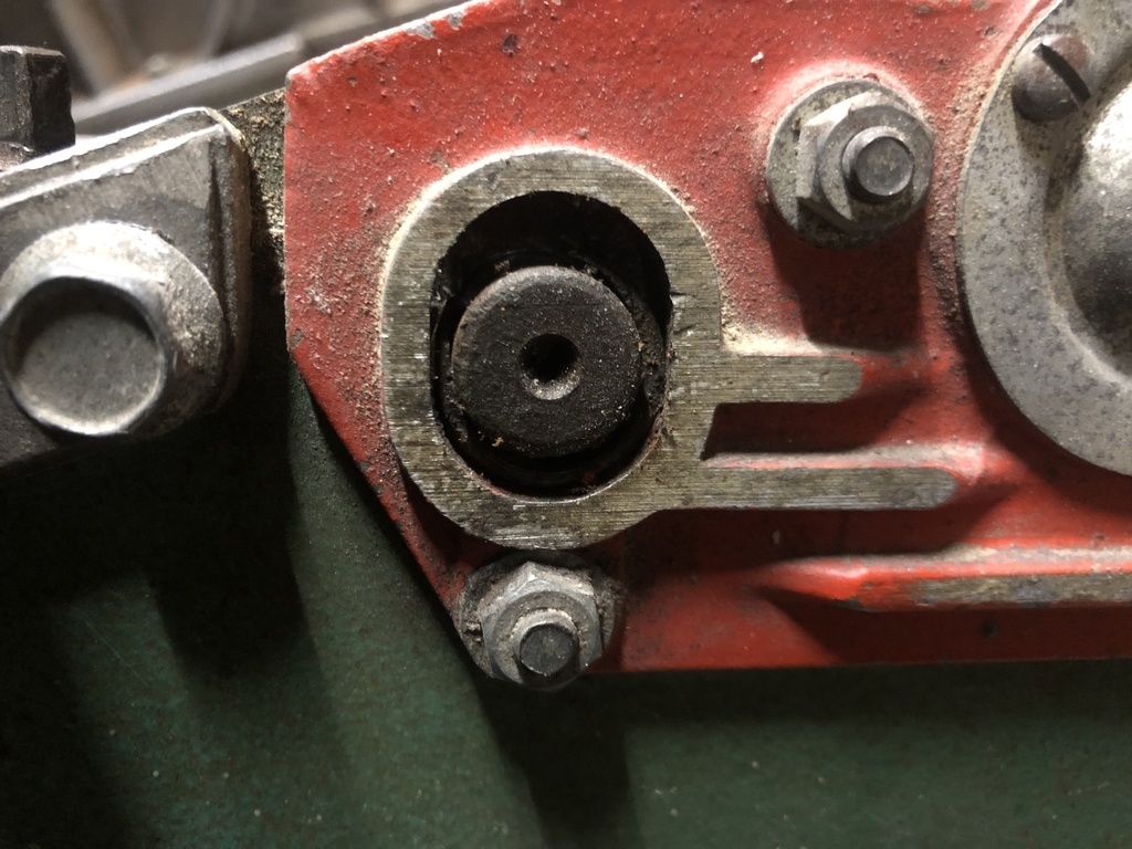

Des nouvelles de mon problème. Je pense avoir compris ce qui n’allait pas. Il s’agit de la bague autobloquante qui est cassée du côté ou le rouleau est le plus haut. Cette bague est devenue « ovale » et vient faire pression de chaque côté empêchant le rouleau de complètement descendre dans son axe. J’ai mis une photo mais il est difficile de voir la bague cassée.
Je pense que je vais devoir démonter pour changer les bagues.
Je ferais un retour après avoir changé les bagues.
Tu veux dire bague auto lubrifiante. C'est précisément ce que mon voisin à fait réusiner par un tourneur dans du bronze mais peut être tu trouveras ici kity-rouen.com...88_564_940.html

Autolubrifiante oui pardon. J’en ai trouvée sur probois et 123roulements. Je vais en profiter pour changer les 4 bagues du coup.
Normalement les réglages ne servent qu'à la pression, pas pour la hauteur.
Sur Kity Bestcombi, les paliers de ce rouleau sont fragiles si l'on y passe des grosses pièces longues sans servante. Possible même soucis ici. Mon voisin à fait refaire des pièces à un tourneur.
