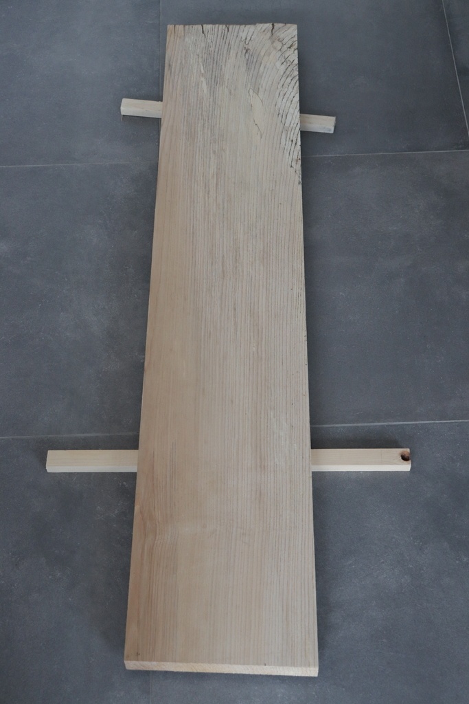

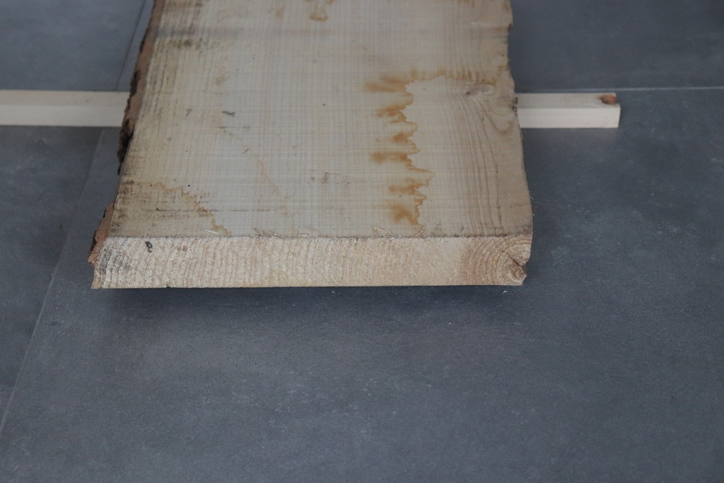

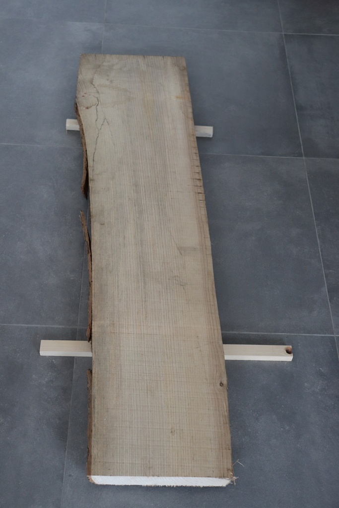

Je suis passé en scierie acheter quelques pièces de frêne pour réaliser un plateau de 100x50 cm, qui sera installé entre trois murs pour y poser une vasque. N'ayant jamais débité de bois massif, j'aurais voulu avoir quelques confirmations...
Première pièce (déjà rabotée par la scierie pour une autre commande)
  • il y a un noeud non traversant sur une des faces. Puis-je le laisser ? Esthétiquement, cela ne poserait pas de problème.
  • Sur la première photo, on voit des cernes noires en haut à droite. Il semble que cela corresponde à une maladie du frêne (?) et qu'il faille enlever cette partie. Est-ce obligatoire si cela ne concerne qu'un coin situé sur une face non visible ? Sachant que le plateau sera supporté par trois côtés.

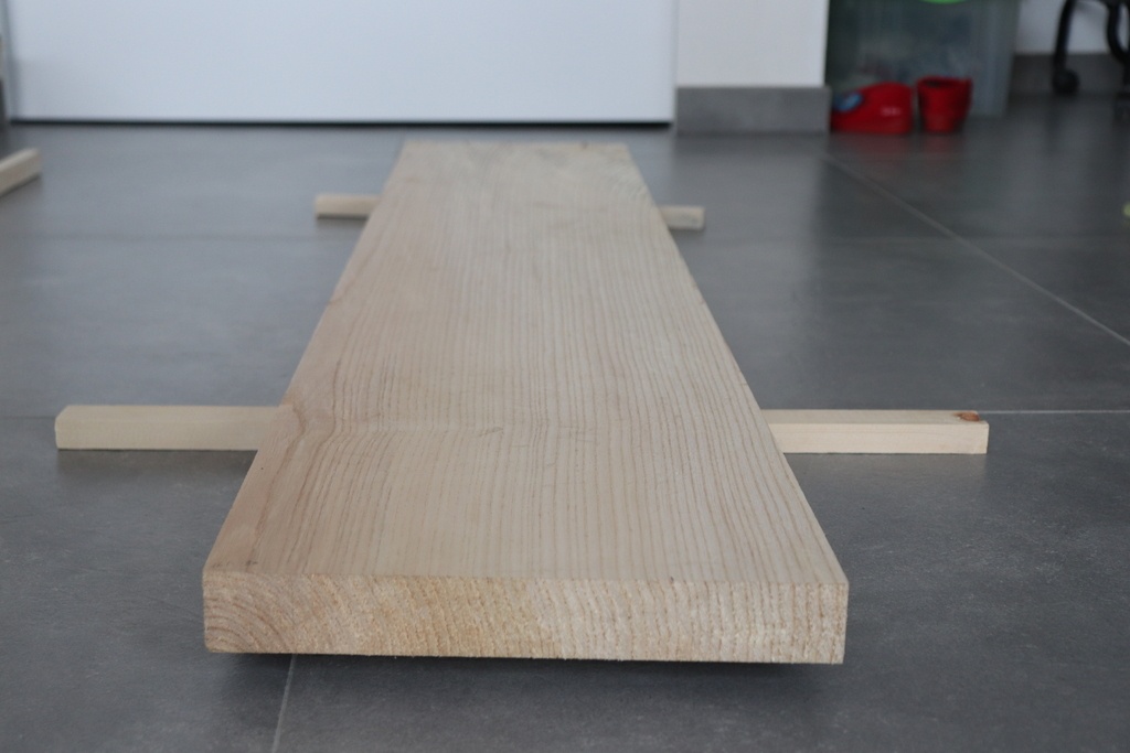

  • Sur la deuxième photo, on voit qu'on s'approche assez fort du coeur. Faut-il enlever la partie gauche ? Sinon, je comptais simplement déligner la planche en deux.

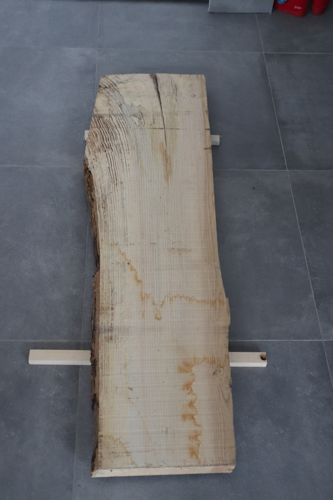

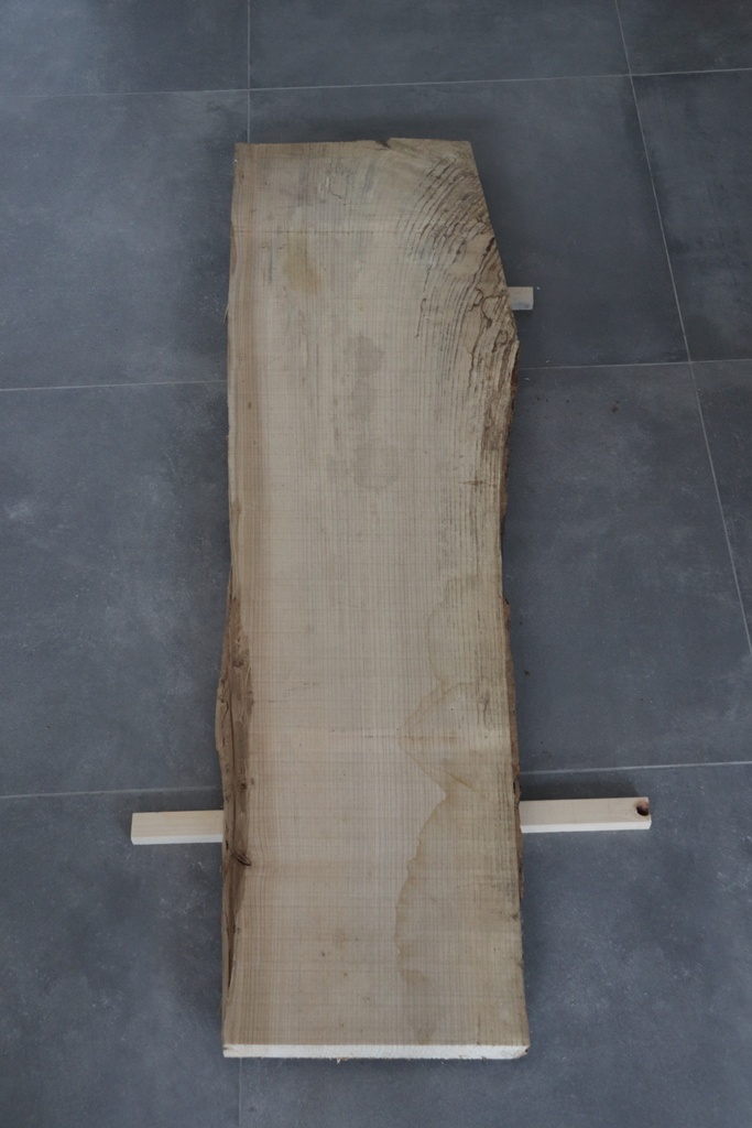

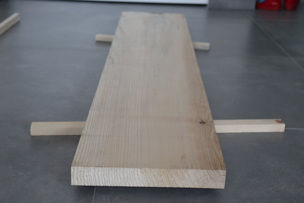

Deuxième pièce
  • Hormis les bords et les extrémités fendues, je comptais simplement déligner la planche en deux pour avoir des morceaux de 8-10 cm de large (épaisseur finale de 36 mm +-). Esthétiquement, faut-il que toutes les planches aient la même largeur ?

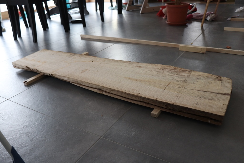

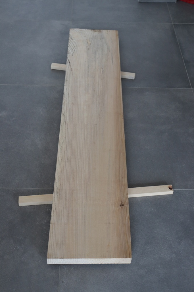

Troisième pièce

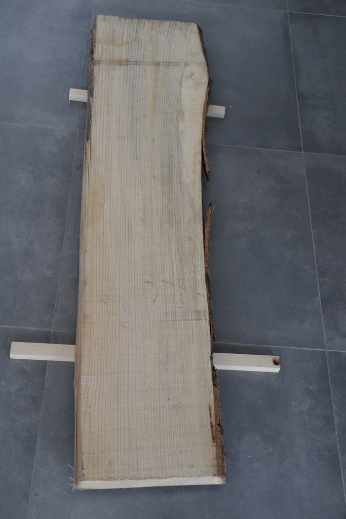

Beaucoup de parties à enlever sur cette pièce (la scierie ne m'a compte que 15 cm de large) (coeur, planche fendue...).

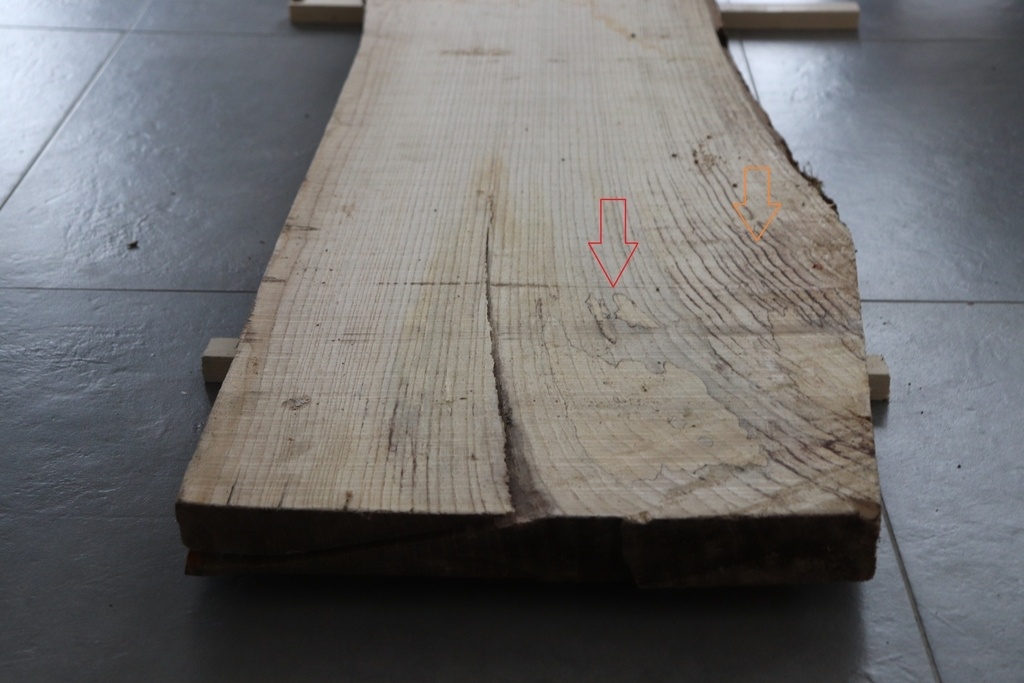

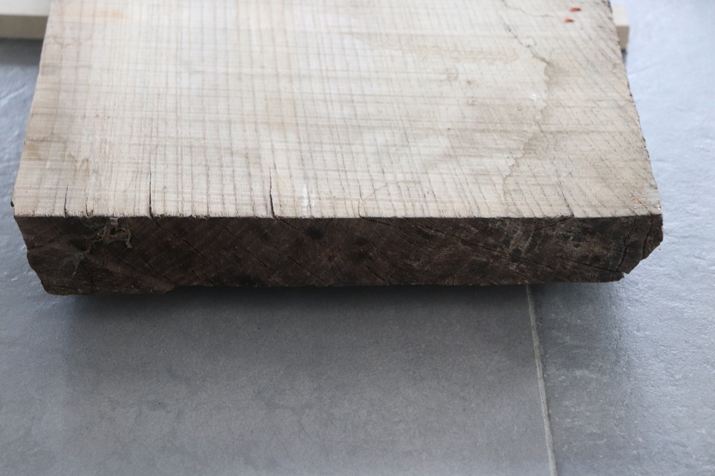

Est-ce que le bois indiqué par la flèche rouge sur la troisième photo doit être enlevé ? Je compte retirer le bois indiqué par la flèche orange (malade ?).
Merci d'avance pour vos avis !
il s'agit de planches issues de bille de pied. J'ignore la longueur de tes planches mais tout le coté pied est échauffé, traces noires dues à la maladie du frêne. logiquement on ne pose pas du bois échauffé sauf si on lui trouve un coté esthétique. Mécaniquement le bois est altéré, après reste à savoir si en purgeant cette partie, tes planches restent assez grandes.
J'espère que tu ne les as pas payé trop chères
GTP
Donc sur l'avant-avant-derniere photo, la flèche rouge indique aussi du bois malade ?
Mes planches font +- 1.3m... J'ai payé 60eur pour les trois pièces. Au final je crois que j'aurais préféré payer davantage et avoir du bois de meilleure qualité.
