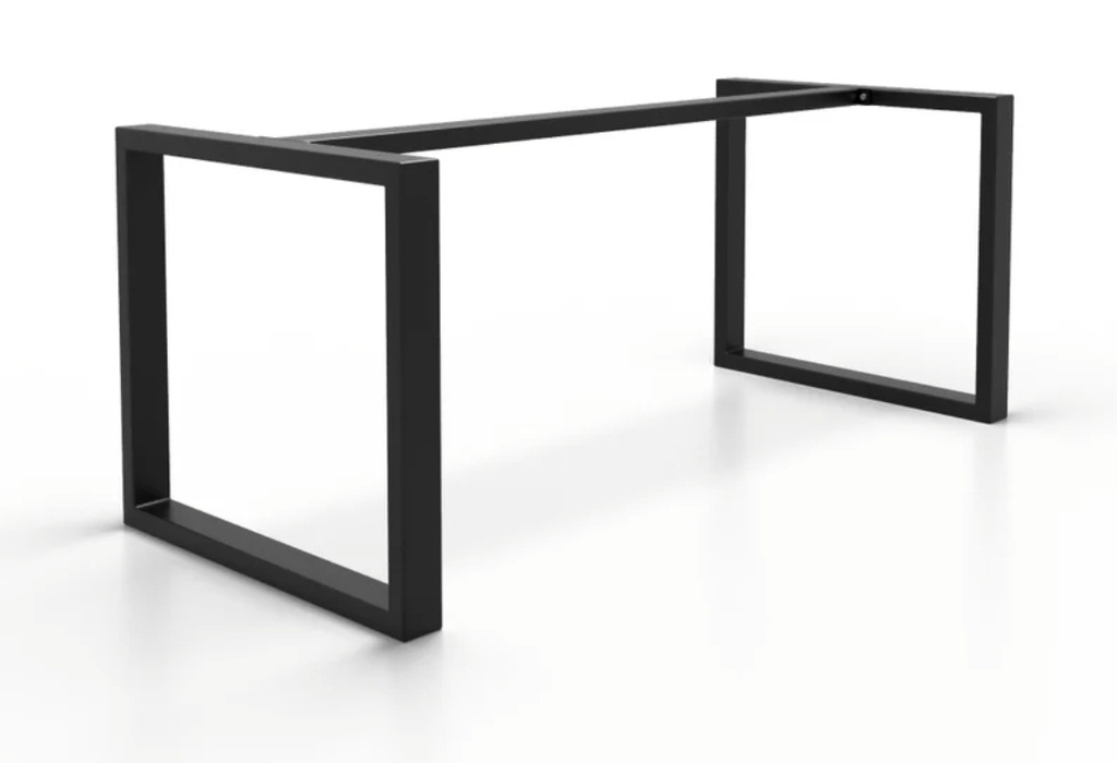

tomdebordo
Un truc comme ça ?
Oui ça ça fonctionne ou la niche avec support des 3 côtés
