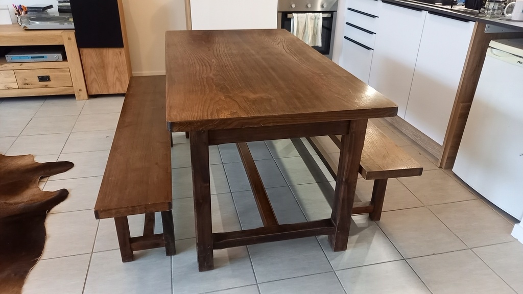

J'ai acheté une table et deux bancs dans une vieille ferme en Chartreuse, qui ont une cinquantaine d'année d'après la vendeuse.
Quelques questions pour vous :

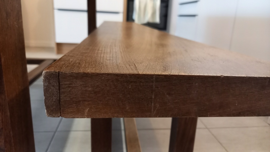

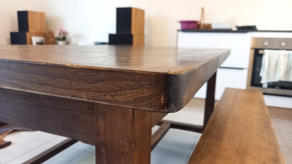

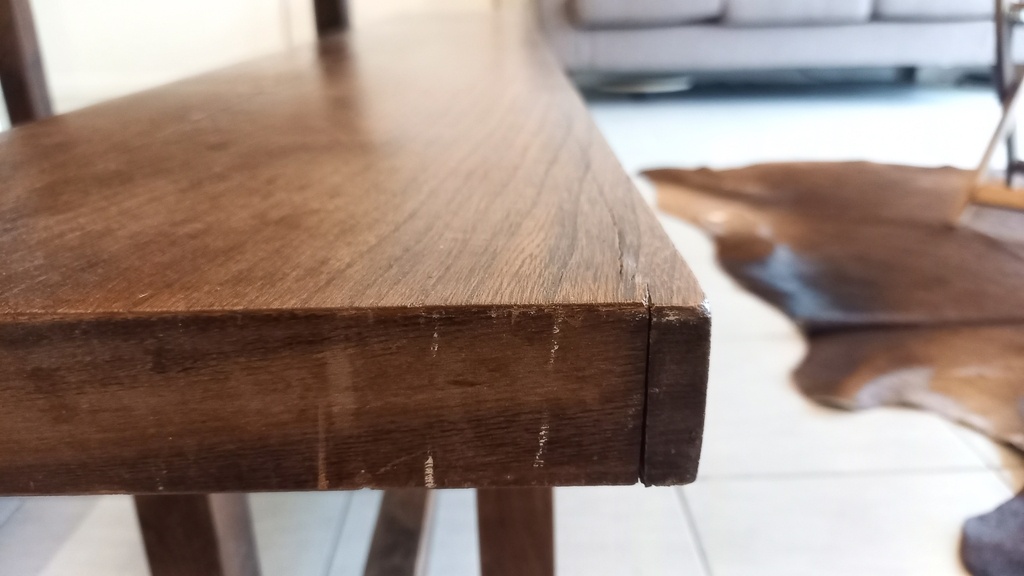

  • Je souhaite récupérer un aspect de bois plus clair, vu que c'est du plaquage sur le plateau de la table est des bancs, une solution décapante en première approche est-elle pertinente avant ponçage ? (pour éviter de manger trop de matière...)

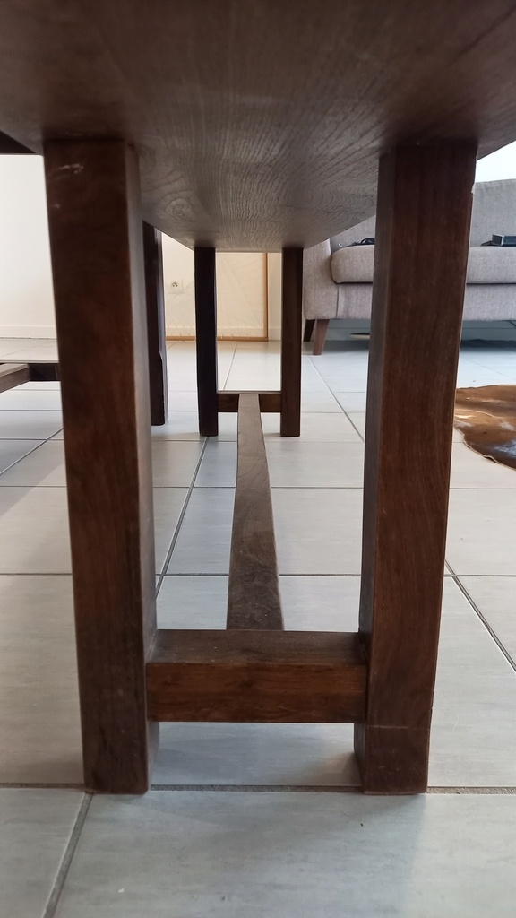

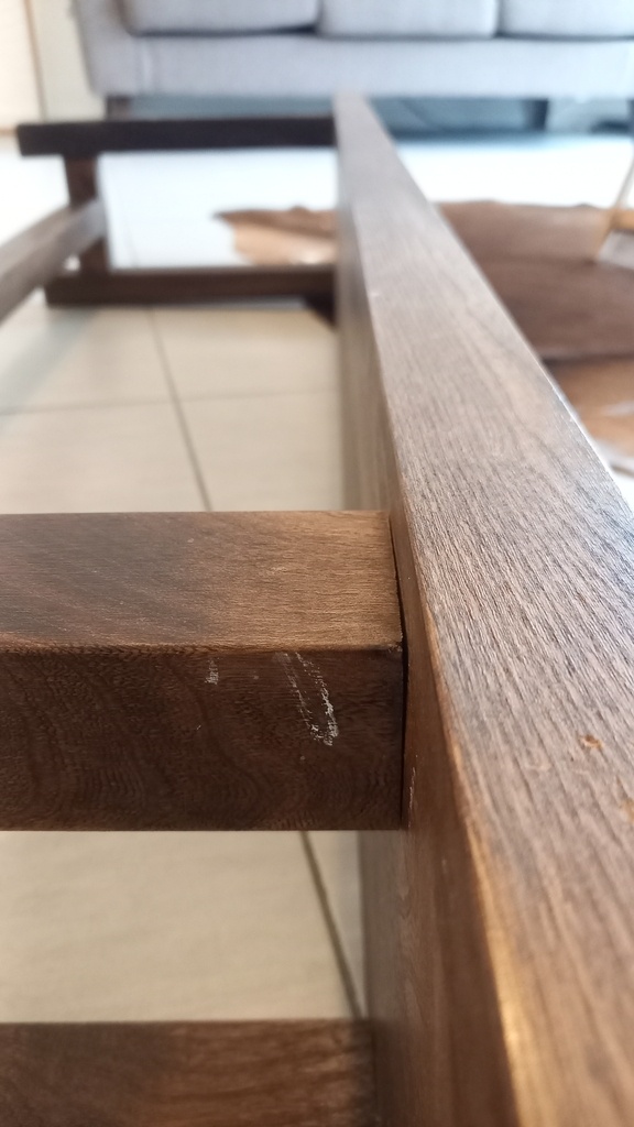

  • Les bancs ont pris du jeu, de quelle manière puis-je renforcer le piétement ?
  • Si jamais vous avez une idée sur l'essence de bois, je suis preneur (je penche pour du châtaignier).
Je vous laisse regarder les photos ci-jointe, j'ai surtout pris en photo les défauts apparents pour vous donner une idée de l'état (pas si pire) de l'ensemble.

Je vais donner ma réponse habituelle...
Surtout ne pas poncer, tu risques de bouffer tout le placage. Ou alors, très légèrement, mais dans ce cas, la couleur ne va pas partir...
Les décapants, c'est très aléatoire. Et même si cela marche, cela ne fera pas net.
A mon sens, laisser la table et les bancs tels quels, ils sont beaux, et font contraste avec le clair de la maison.
Effectivement poncer un placage c'est très très risqué il suffit d'une petite inattention ou même que quelqu'un soit passé avant et tu te retrouve avec une table définitivement moche.
Le décapage peut marcher mais là encore pas de garantie. Tu peux éventuellement essayer sous un banc sur une surface pas trop grande.
A noter comme ça à été dit de très nombreuses fois le bois foncera de toute façon il va réagir aux uv et ne restera pas clair quoi que tu fasses.
Malijaï
vu le dessous du banc, ça n'a jamais du être très clair. Donc inutile d'essayer. Juste bien cirer/huiler et polir pour que ça brille, et ça en jettera ;)

As-tu procédé à un sondage (non destructif) qui te permettrait de confirmer l'hypothèse du plaquage, et par la même occasion sa nature, son épaisseur, la nature de l'âme du panneau . Fort de ces renseignements, je t'inviterai à reposer ta question.
Quant aux bancs, un demontage s'impose. Pour ma part, je n'ai jamais cru aux potions exotiques miraculeuses. Donc tu démontes tu nettoies parfaitement les mortaises, tu "epaissis", alaises les tenons avec des flippos en peuplier.....
Tu en profites pour faire un decapage soigné, de chaque élément. Tu remontes tu ponces, 100,180 320, tu teintes si besoin (a l'eau) tu ponces â nouveau au 320, 3 couches fines de fond dur, laine d'acier 000 . Tu cires . Tu frottes à la brosse "tampico" puis tu polis au chiffon de laine non plucheux Et là tu ne reconnais plus tes bancs. L'aspect dont tu revais est là et tu as gagné un touché chatoyant. Et une delicieuse odeur, la même que dans l'armoire de nos anciens.

J'ai inspecté un peu plus minutieusement le plateau de la table : en effet c'est bien du plaquage, quelques éclats ont été réparés par le passé. En termes d'épaisseur ça n'apprécieras pas le ponçage ;)
