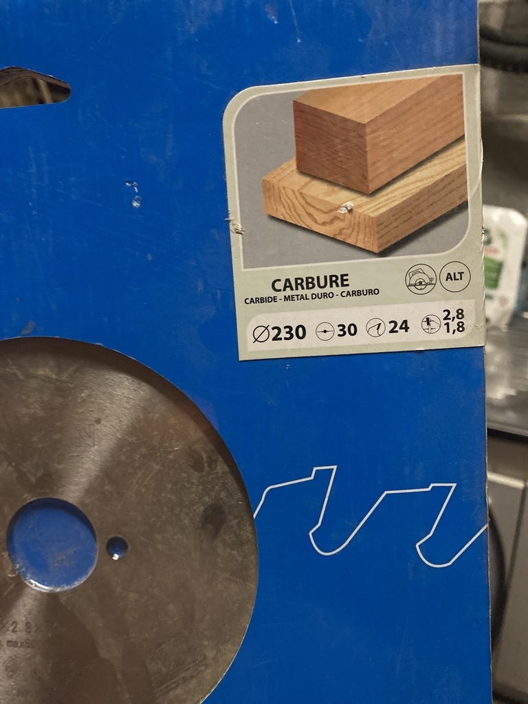

Exemple : je vous dit (voir photo) :
250x[2,8/1,8]x30 Z 24
Soit 250 diamètre de la lame
2,8 épaisseur des dents
1,8 épaisseur du corps de lame
30 alésage
Z24 nombre de dents

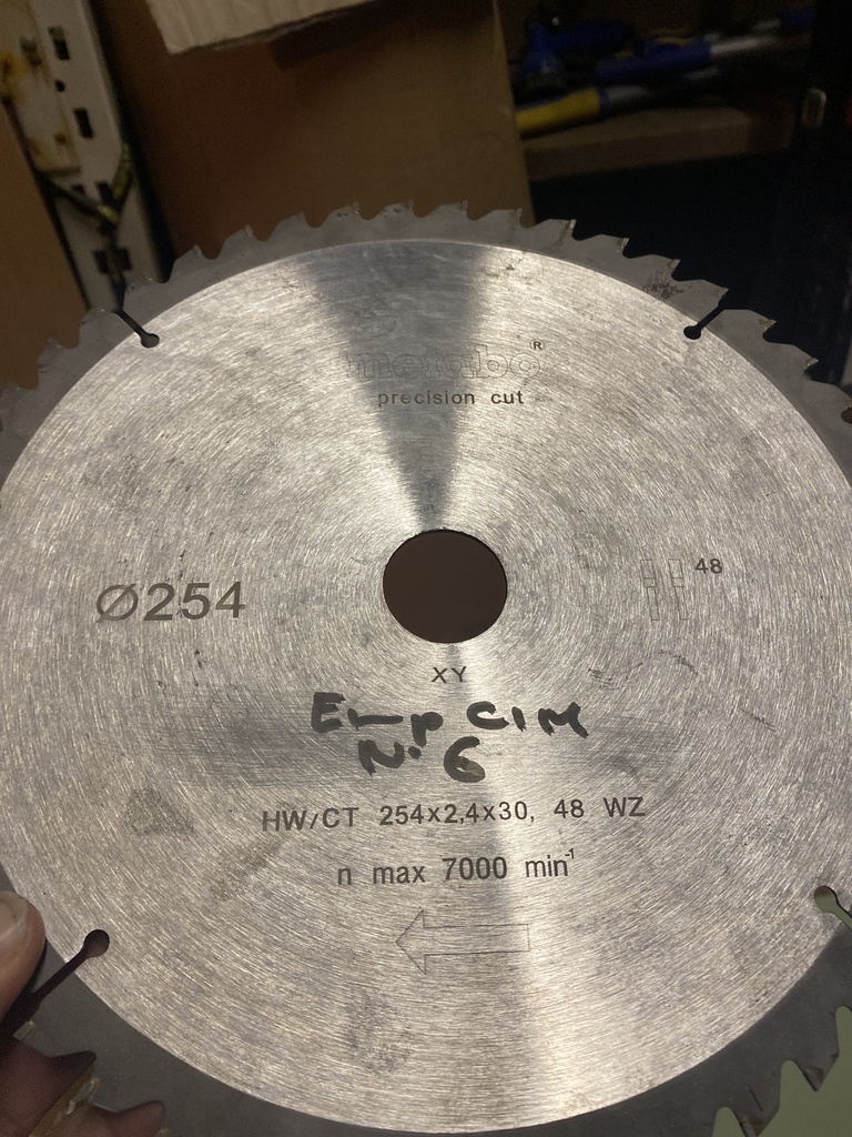

Mais si j’ai marqué sur ma lame (voir photo) :
250x2,8x30 Z 24
Donc toujours 250 diamètre de la lame
2,8 (est-ce l’épaisseur des dents ou du corps de lame)
30 alésage
Z24 nombre de dent
Donc comment lire une lame ?
Sur certaine ils marquent l’épaisseur des dents et du corps de lame et sur d’autre ils marquent juste une épaisseur, mais qu’est-ce ?

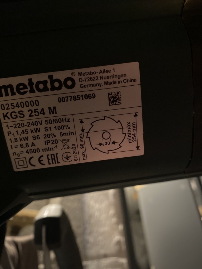

Sur les machines rien n’est stipulé non plus donc que mettre comme lame en étant en sécurité ?
Et pour finir,
Peut-on mettre une lame de diamètre 190 par exemple sur une machine acceptant du diamètre 250 ?
Évidemment il ne faut pas mettre plus grand je pense pour pas que ça touche le carter ou autre, mais plus petit peut-on ?

Pour la première :
On y vois marque l’épaisseur des dents et du corps de lame
Pour la deuxième :
Que signifie les 2,4 ? Est-ce la même signification pour toute les lames ?

On y voit marqué des dimensions mais pas l’épaisseur à mettre !

Voilà on est d’accord c’est l’épaisseur des dents.
Donc comment savoir si cette lame par exemple et adéquate pour ma machine (je parle de l’épaisseur du corps de lame).
Peut-être l’épaisseur du corps de lame n’est pas vraiment importante je ne sais plus quoi penser 🤨
Comme dit plus haut, si le corps de lame fait 1,8 ou 2,7 par exemple ça ce fixerai sur tout type de machine ?

Il faut regarder la longueur du filetage de l'arbre, si l'écrou serre c'est bon !
Ne pas oublier qu'il existe une fixation avec index aussi ( petits trous près du trou central de fixation correspondants à des ergots sur l'arbre ) J'avais ça sur une Elektra Beckum, peut-être que sur la Metabo il n'y a plus ça, à voir.
RomainDosser
Lansau je vais regarder ça oui mais pas d’argot en vu sur ma metabo ni sur l’ancienne Dewalt que je rénove
