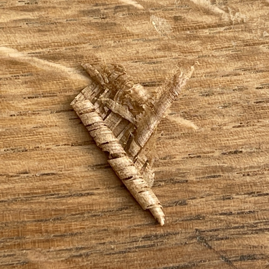

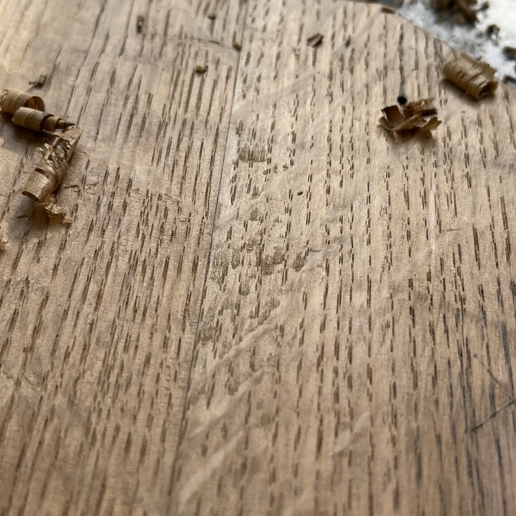

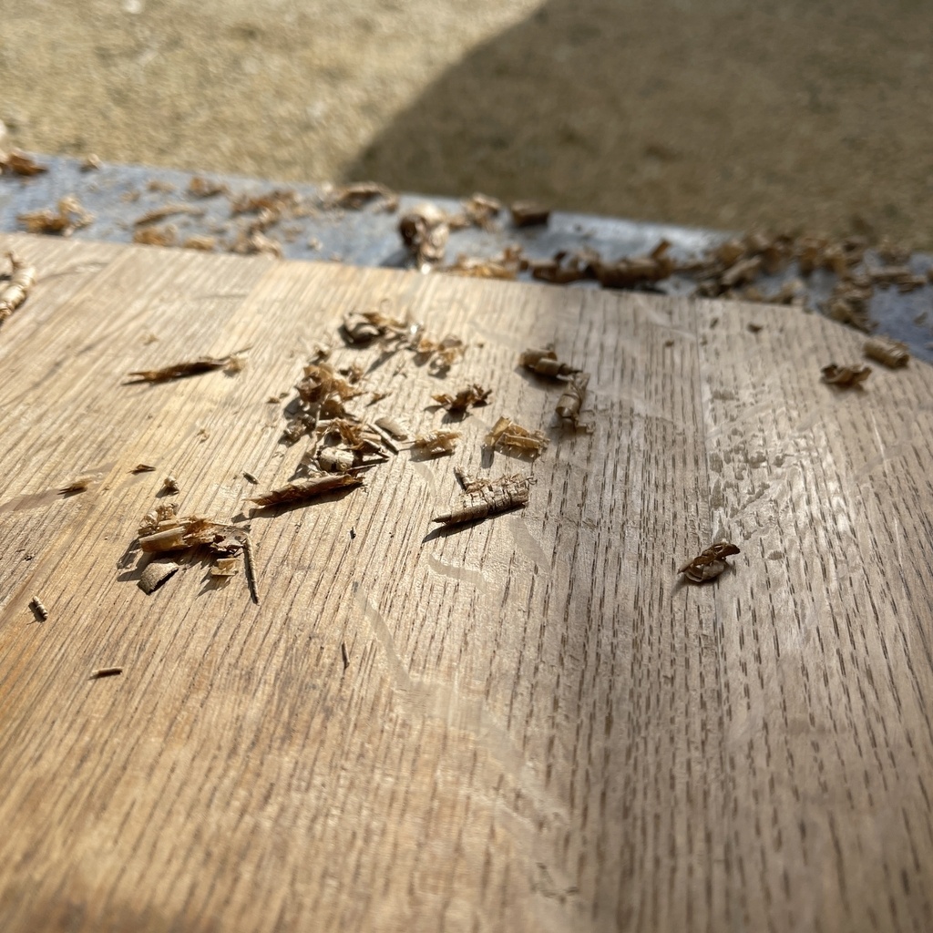

J’aimerais savoir pourquoi les fibres de bois sont arrachées alors que la lame est tres bien affûtée.
J’ai pris quelques photos du copeau et du bois qui est arraché.
J’ai essayé avec plusieurs rabots le phénomène est identique 😞
Avez-vous une idée ?
Merci d’avance

racloir bien affuté meilleur moyen puis abrasif.
Sati
Je suis d'accord avec le choix du racloir lorsque le rabot arrache le bois !
Et tu pourrais même te passer de ponçage après le passage du racloir ... ;)

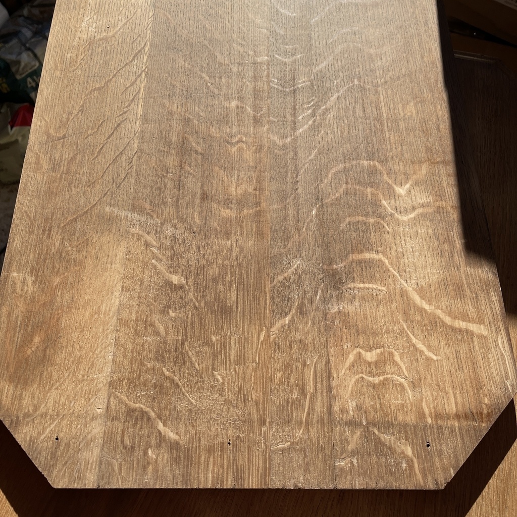

bois de quartier ultime, presque parallèle aux rayons médullaires , donc alternance de fil et contre fil !
C'est la rançon du beau quartier maillé , les ricains appellent cela bois tigré !
Perso, je poncerais a la cale !
JeromeG
Oui c’est ce que je vais finir par faire 😅 mais je ne comprenais pas pourquoi ça faisais cela. J’avais entendu dire qu’avec un bon rabotage y avait presque pas besoin de ponçage
oui sauf dans ce cas ou les fibres cellulaires sont presque parfaitement parallèles !😉

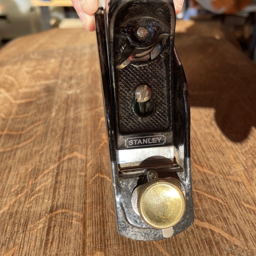

Sur la photo on dirait que c'est un rabot à angle faible.
Si c'est le cas, c'est peut-être que l'angle de coupe est trop faible. Les fibres sont soulevées avant d'être coupées. Certains fabricants proposent des lames avec un affûtage à 38 ou 50° au lieu de 25.
benjams
C'est un rabot de peaume pas très adapté a la finition
JeromeG
Il faudrait quoi comme type de rabot pour la finition ?
Je pensais que les rabots à angle faible étaient adaptés justement 😅
Didier
Le rabot à angle faible est intéressant en bois de bout ou sur les nœuds. Pour la finition, il ne faut pas être à contre-fil.
Cela demande moins d'effort qu'avec un rabot avec le biseau en bas que l'on a tendance à avancer en biais.
Sur un chant, c'est plus intéressant de garder le rabot droit pour la planéité.
A contre-fil, il faut réduire l'épaisseur du copeau à le rendre transparent, et parfois cela ne suffit pas.
Sinon, il reste l'angle du biseau...

M'enfin Didier ça ne vas de conseiller de pousser le rabot en biais ? 🙃 ça use la semelle de facon pas homogène (surtout pour ceux en bois)
Tu peux reduire la largeur de la lumière mais honnêtement, il n'y a que l'angle du biseau qui change vraiment quelque chose.
Après malgré ce qui se dit partout sur les internets, on ne peut pas eviter tous les arrachements, ça me semble pas catastrophique, ça part au ponçage ?

Oui je suis d'accord, quand je dit que dans certains cas l'arrachement est inévitable, il faut comprendre qu'on peut limiter celui ci considérablement au point que quelque coups de racloir ou un peu de poncage a la main peut le faire disparaître.

Oui ça part au ponçage ou racloir. L’arrachement est de l’ordre du 0.1 mm. Mais je ne comprenais pas pourquoi je n’arrivais pas à avoir quelque chose de propre 😅
Etign
tu dois tomber dans des zones à contre fil.
essaye peut etre de reglé ton contre fer plus près du tranchant ou réduire ta lumière si tu peux.

Je peux réduire la lumière mais pas le contrefer
Alors il te faut un autre rabot plus performant, avec contrefer !

Il y a des zones comme ça où il y a tellement de contrefil (dans certains résineux également) où on arrache des fibres systématiquement.
Personnellement une petite parade que j'effectue c'est de raboter avec des mouvements circulaires au lieu de droit en avant, en repérant les zones (comme quand contourne un nœud sur certaines pièces), ça permet d'éviter les arrachements trop profond. Ensuite finition au racloir.
Etign
Oui mouvement circulaire sans trop appuyer le rabot sur la piece ou passer le rabot avec le cul de travers!

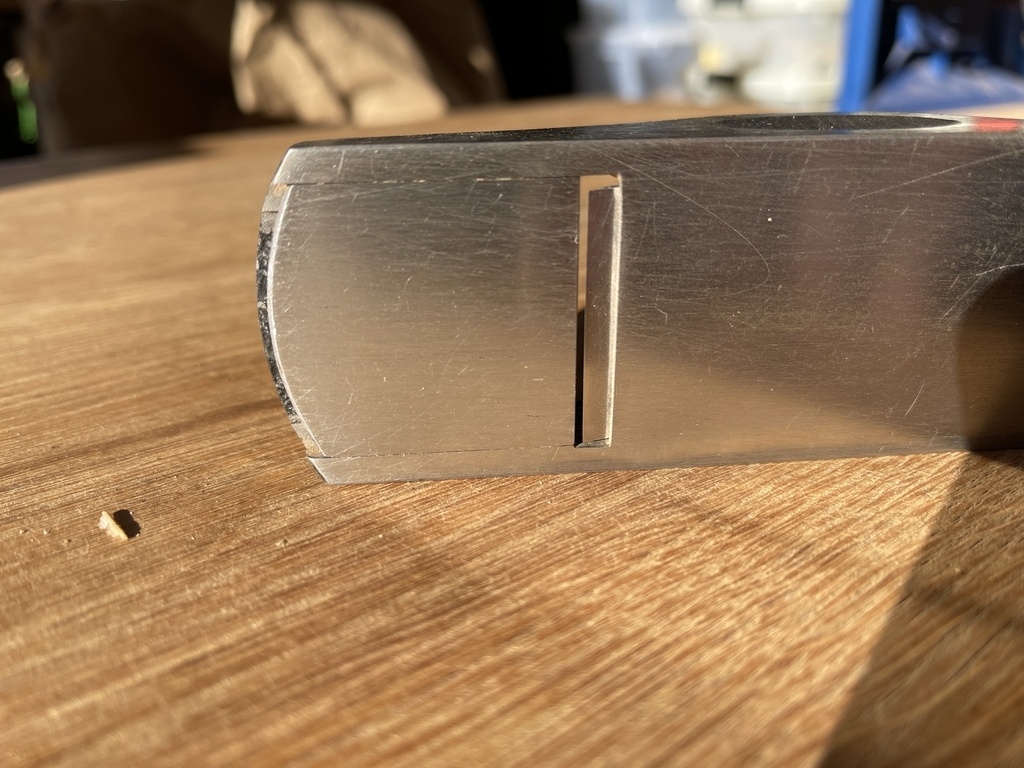

ton rabot de paume est à angle faible, pas le plus adapté, essaie avec un N° 3 ou 4 normal et ferme ta lumière au maximum
lumière trop importante , reprendre la pièce lumière qui semble déjà un peu courte
votre contrefer est trop loin, et raboter avec votre rabot en biais dans les zones en contre fil
c'est marrant , j'ai le même rabot et je n'ai pas d 'éclats
votre rabot et votre technique de rabotage devraient être a améliorer, rassurez-vous dans quelques années cela va s'améliorer , du moins je l 'espère

Mais le contrefer ne se règle pas sur ce rabot ?
dependancesbois
C'est étrange un contrefer qui ne se règle pas. Tu es sur qu'il y en a un ?
Une photo peut être ?
Edit : En fait c'est un rabot à angle faible, il n'y a pas de contre fer. La pièce de dessus est juste une pièce de maintien.
Donc effectivement c'est la lumière qu'il faut régler.
Sur ce genre de rabot à angle faible souvent on fait un biseau fort (style 45°) qui , ajouté à l'angle du lit du fer de 12° ramène un angle de 57° , pour Les bois à contrefil.
Sinon ce genre de rabot avec un fer à angle de 25 (en général) est fait pour raboter le bois de bout.
Tu n'as pas d'autres rabots ?

dependancesbois l’angle de coupe est de 27°

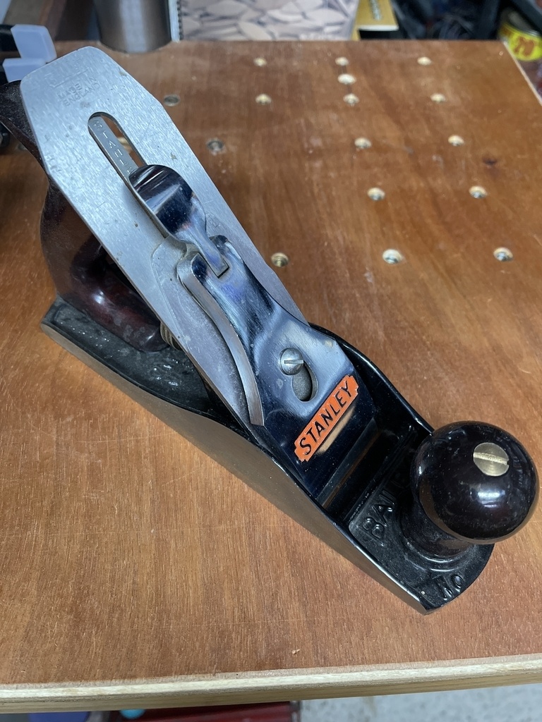

dependancesbois j’ai aussi ce rabot
dependancesbois
JeromeG 27 ou 25 ça ne fait pas vraiment de différence.
Prends plutôt celui ci pour raboter.
Hollywood
JeromeG Ce rabot est un N°4, donc un rabot a replanir comme te le conseils Etienne.
C'est celui ci que tu devrait utiliser

Que voulez-vous dire par « reprendre la pièce lumière qui semble déjà un peu courte » ?
l 'arête de la pièce lumière doit être parfaite et la lumière bien diminuée
mais le rabot n'est pas adapté pour ce travail ,donc mauvais résultats
et mauvais affutage du fer
un fer de rabot a replanir ne s'affute pas de cette façon
etienne desthuilliers le spécialiste du rabot
bonjour pour répondre à une question si vous me dites que le contrefer n 'est pas réglable et que par la suite on signale qu'il ni a pas de contre fer je me pose des questions
pour replanir on utilise un rabot à replanir cela va mieux et le travail est différend
le type de rabot a angle faible n 'est pas fait pour cela , donc mauvais résultats et cela est sans appel
De combien est sortie ta lame ?
Ton contrefer est-il réglé convenablement ?
Es tu à contrefil ?
JeromeG
La lame est sortie de très peu 0,1 mm peut-être. Le contrefer n’est pas réglable.
Je ne vois pas bien le sens du fil
J’ai essayé dans les deux sens C’est pas mieux
Hollywood
As tu réaffuter ton fer ?
JeromeG
Oui je l’avais réaffuté pour faire ce test. J’ai même réussi a me couper les poils avec pour contrôler
Etign
Lumière au minimum y a que ça, avec tres peu de lame sorti, c'est la limite de ce genre de rabot. Le chêne ça pardonne pas à contre fil. Sinon tu peux finir avec un racloir
