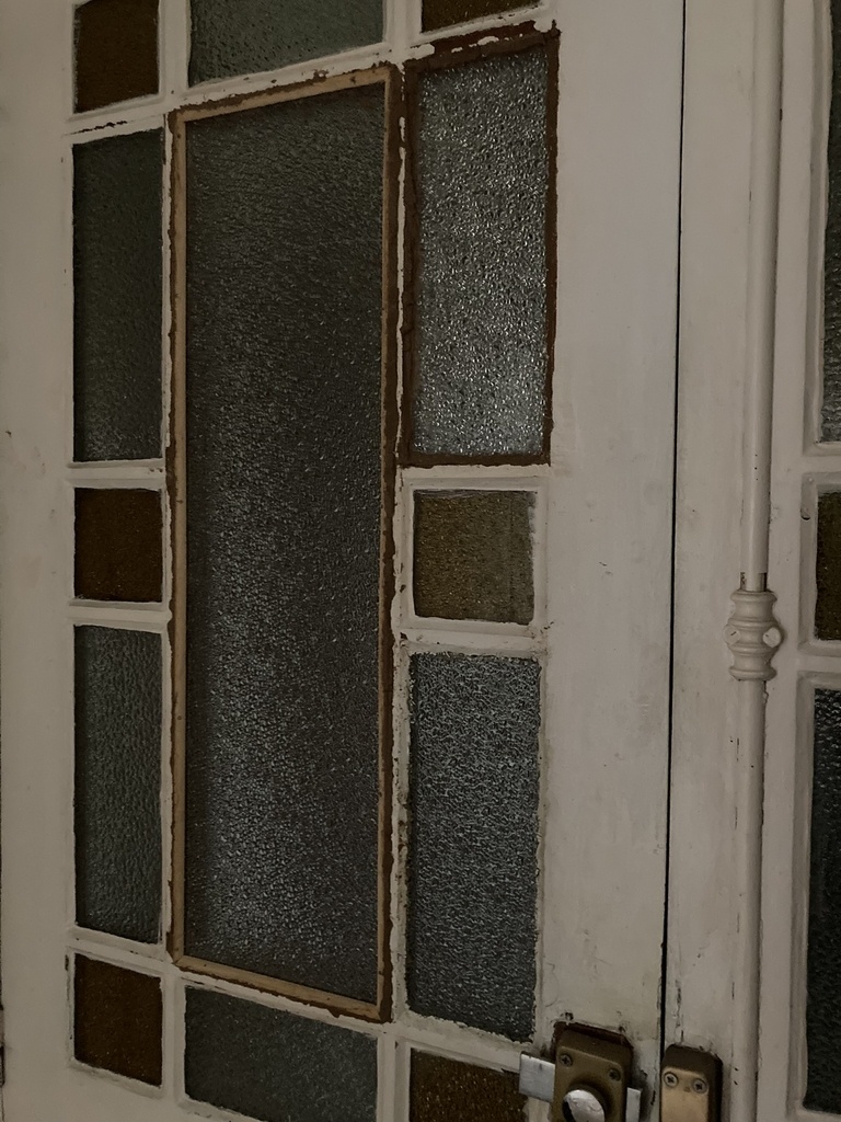

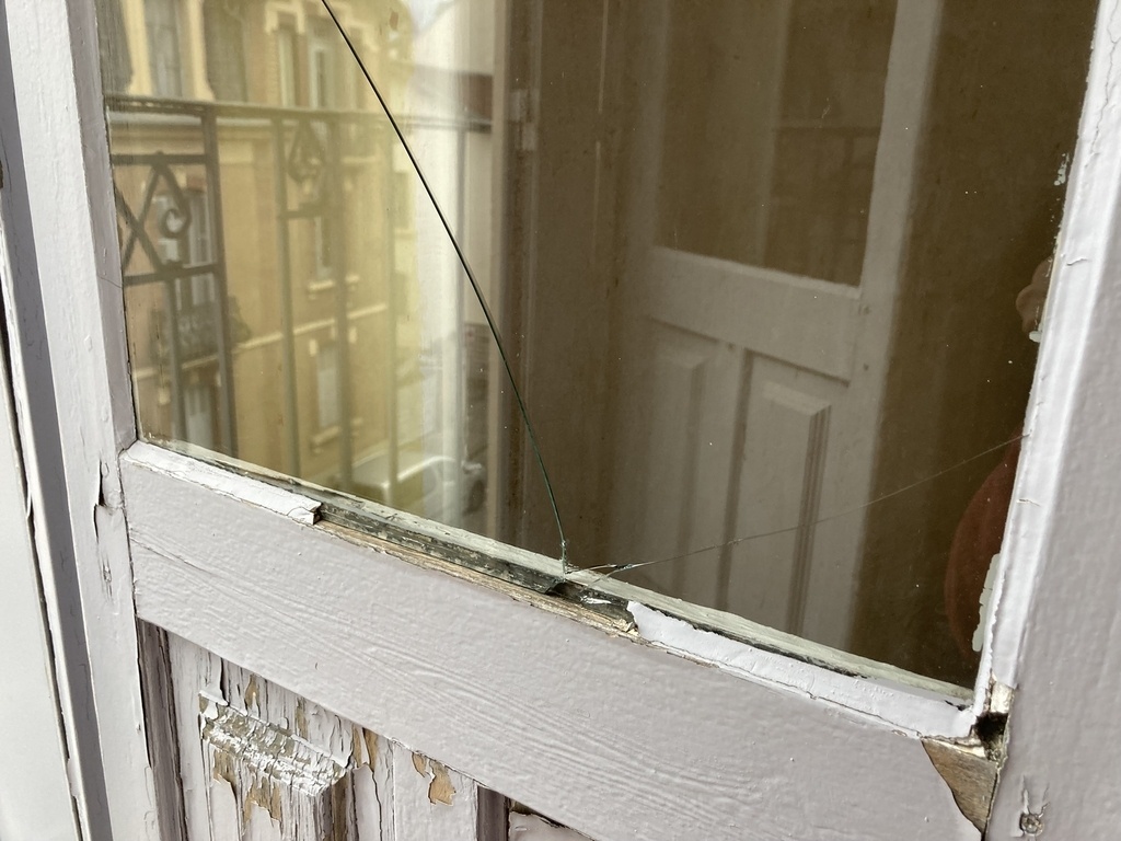

Bonjour à tous.

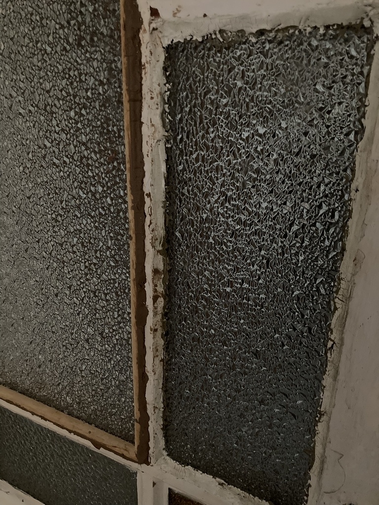

Je ne sais pas si c'est propre à mon secteur géographique mais je suis fréquemment consulté pour changer des vitrages 3mm qui sont coincés dans leur feuillure (de 10mm de profondeur seulement!) par une sorte de mastic au lieu d'un pare close bois cloué.
ce "mastic" est extrêmement dur et difficile à extraire => savez vous de quoi il s'agit et comment vous y prenez vous sans y passer trop de temps ?
un artisan est passé avant moi sur un des éléments, il a tenté de mettre de petits pare close mais le résultat est.. discutable.
