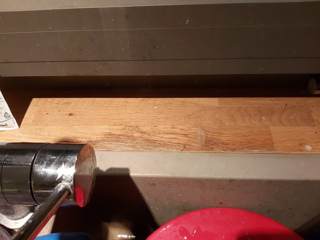

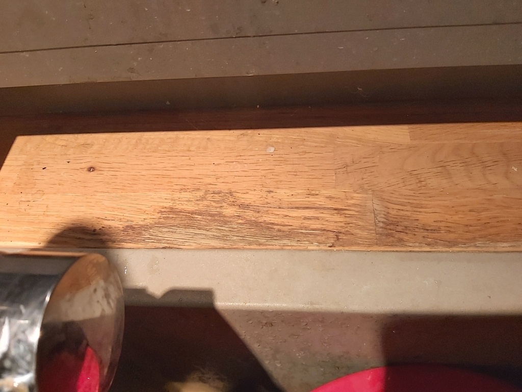

J'ai sur mon plan de travail, derrière mon éviter, une tâche sur le bois due à eau. Avez-vous un solution pour la faire partir sans poncé tout mon plan de travail ?
Poncer à la main pour enlever le vernis.
Puis, formule magique!
La recette (attention, c'est secret...): 7 tasses d'eau, 1/2 tasse de bicarbonate de soude, I/3 de tasse de jus de citron, 1/4 de tasse de vinaigre blanc, le tout appliqué avec un vaporisateur et bien frotter avec un chiffon.
ensuite revernir avec ton vernis préféré.
Mais de toute façon, cela va recommencer...

Elle se conserve combien de temps et comment ta potion magique Kentaro ?
Merci pour l'astuce, je testerai 👌 Elle fonctionne pour autre chose également ? Et sur quoi il faut éviter de la passer...
jerryvento C'est mon épouse qui fait cette potion magique pour nettoyer notre vieille table en chêne, qui n'a pas de finition. Elle en fait un peu à chaque fois, je ne crois pas qu'elle la conserve très longtemps.
Cela marche bien pour enlever les tâches d'eau, de vin, de graisse. Cela blanchit un peu le bois.
Je ne pense pas que cela marche si c'est vernis. Où alors, cela abîme le vernis.
De même, je ne pense pas que cela soit très bon pour un placage.
