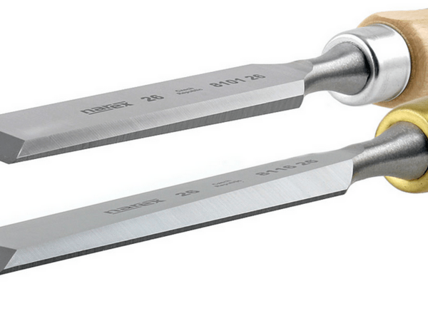

BoodWood Au niveau de la forme je ne vois pas la différence entre le kirschen 1001 et le narex 853600. Les deux sont biseauté.
Par contre chez pfeil on a un biseau droit ou un biseau trapézoïdale. Il y en a chez narex où la description précise "bords biseautés", et quand on regarde c'est un biseau trapézoïdale. Je pense que c'est un abus de langage, ils ont tous des bords biseautés. C'est la forme du biseau qui change. j'ai des ciseaux à tourner à bord droit, c'est clairement différents.
Hollywood
Aguilo Oui en effet en y regardant a 2 fois, les 2 serie chez Pfeil ont l'air differente.
Autant pour moi, je pensais qu'ils etaient identiques et que seul le manche était different
Du coup je confirme que ceux qui ont un manche octogonale ont bien les bord fin (environ 1 MM) pour les autres je ne sais pas 👍

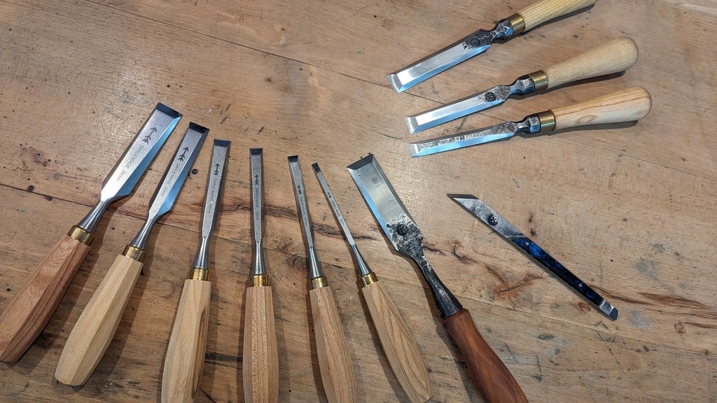

Finalement j'ai cassé la tirelire et explosé le budget que ma femme m'avait donné (je m'offre le "petit" dépassement).
Donc pour compléter mon outillage :
Un set Pfeil à 139€, 6-10-12-16-20-26 Lien dictum
A ça vient s'ajouter un trusquin dictum, un couteau à tracer pfeil. Les pierres diamantées faithful.

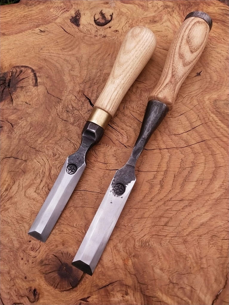

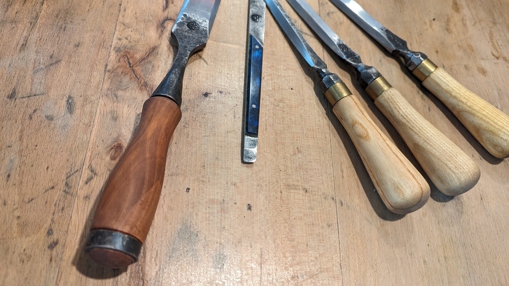

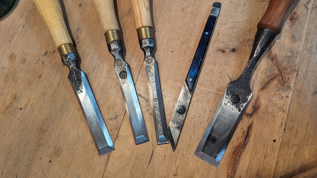

Et là où j'ai un poil craqué, je viens de signer un bon de commande à LaForgeRayonnante pour 15-18-22 dans sa gamme ébéniste. Il m'a montré cette gamme là suite à mes indications d'utilisation, absolument magnifique, et adaptée à mon usage.
je voulais un set assez complet et je n'ai pas envie de trop descendre en gamme sur les autres dimensions d'outils, d'où le combo pfeil et la forge rayonnante.
J'ai pris les 15-18-22 a la forge rayonnante car c'est les épaisseurs de panneau qu'on trouve le plus, mes emboîtements sont souvent à ces dimensions là et il arrive à une précision de dimensions d'outils de l'ordre du dixième de mm. Donc de beaux emboîtements, et c'était inutile de prendre une dimension présente dans le set Pfeil. Donc combo et gros dépassement de budget. Mais il faut savoir se faire plaisir et c'est un investissement, le genre d'outils que j'offrirai à mon fils (ou ma fille, pas de sexisme) quand il/elle sera en âge de les manier, et je serai heureux de les lui transmettre.
Voici une photo que LaForgeRayonnante m'a envoyé, la gamme ébéniste est celui de gauche que j'ai choisi sur base de ses conseils suite à la description de l'utilisation que j'en ferai.
Et je confirme, ce gars est génial !

Si tu n'est pas pressé les ciseaux de La Forge Rayonnante ont l'air superbe !! 😍
Ils ressemblent a des ciseaux Japonnais, preuve qu'il y a un vrai travaille derriere !
De plus, je ne connais pas l'acier utiliser, mais j'imagine que c'est bien meilleur que du chrome vanadium...
Merci à Erebor de me les avoir fait découvrir 👍

Aguilo Franchement a ta place, meme si les deux options sont bonnes, et si tu arrive a les avoir, je prendrais plutot 3 La Forge Rayonnante que 6 Pfeil...
En plus d'avoir de bel objet, tu fait travailler un artisan !
A voir pour les dispo 😉

Les outils de la forge rayonnante sont parfaits mais tu seras dans un tarif égal à Lie Nielsen/ véritas. En revanche leur look est bien différent mais là on aime ou pas.

Chez Narex il y a une version avec le biseau latéral rectifié ( en bas sur la photo), un vrai plus à comparer avec les autres marques.
Les produits Narex sont fabriqués en République Tchèque à BYSTŘICE.
Hollywood
Oui c'est un avantage.
Je possede les Pfeil qui ont une forme identique et c'est bien pratique pour aller dans les recoin

Si tu veux te faire plaisir tu peux via ce site contacter LaForgeRayonnante qui forge à la main des ciseaux d'une incomparable qualité. J'ai offert un set à mon père et franchement c'est largement au dessus du lot et ils sont moins cher que les Veritas. L'avantage ici c'est qu'il forge à la demande donc tu peux commencer avec 3 ciseaux et au fur et à mesure étoffer la gamme (mon père en a recommandé un il me semble).

j'ai vu les commentaires sur d'autres questions pour laforgerayonnante. je vais aussi considérer cette option
Franchement ces ciseaux valent le coup. Tu as pas forcément besoin de 50 ciseaux des le début tu peux acheter ceux que tu utilises le plus (perso c'est 5,10 et 20) et ensuite commander ceux qui te manquent au fil du temps de mémoire c'est autour de 50€ l'unité mais avec une qualité de fou. N'hésites pas à le contacter il est vraiment très sympa !
