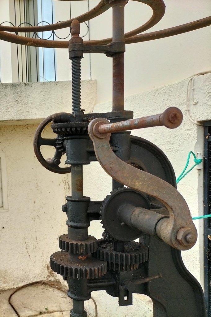

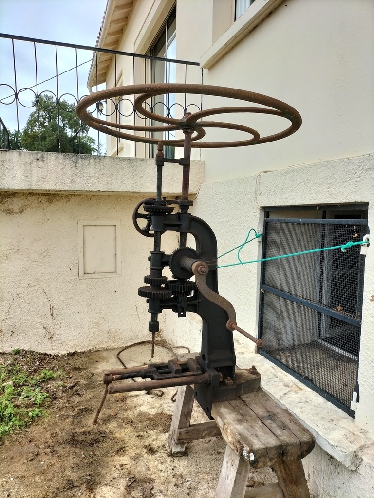

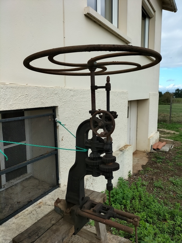

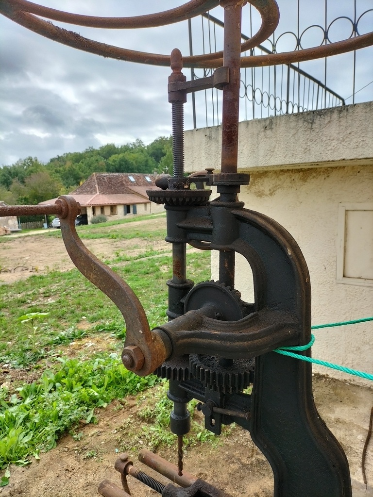

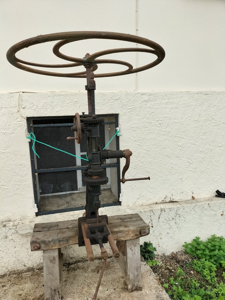

La question porte sur le démontage du foret, mais pas de photo rapprochée du mandrin afin d'essayer de vous répondre. En revanche beaucoup de photos de vue générale de la machine, un peu étonnant!
Sinon je pense qu'il s'agit d'un forte à cône et il faut donc un chasse cône pour l' extraire

Ce sont les premières photos que j'ai prises en vue justement de vendre cette machine mais je n'ai pas pensé à prendre des photos de plus près au niveau du mandrin.
Je ne suis pas sur place pour le moment mais dès que je peux je prendrai d'autres photos et si je peux me permettre je les rajouterai.😉
