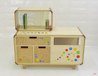

Comment ces pièces sont réalisés ?

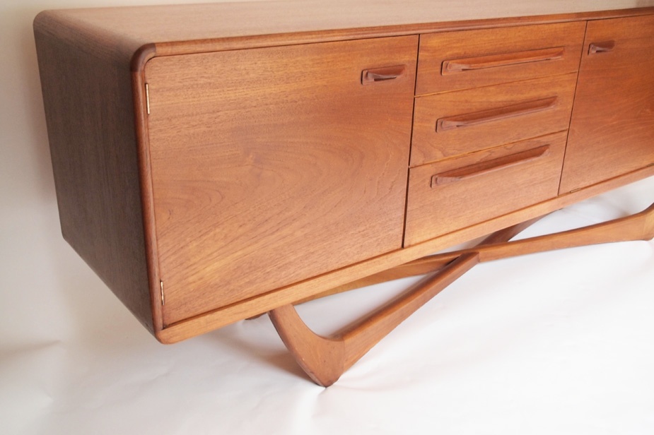

Bonjour à tous, je me demande comment sont réalisés les angles arrondis que l'on peut voir sur ces deux meubles.
Si quelque un peu m'éclairer :à)
Cordialement.

hello a la scie circulaire sans couteau diviseur avec le guide en bais !
le principe ici !
Et tu fais l'extérieur à la toupie ?
pour l’arrondi extérieur tout les moyens sont bons suivant l outillage à disposition (rabot a main , toupie , scie circulaire ect ..)!! le plus compliqué ce sont toujours les creux !

moi jai deja pas compris comment on faisait l'interieur....
Je t'invite à regarder cette vidéo de Samuel Mamias (dit Toutenbois sur ce site).
titimaster +1 sauf que sa lame est inclinée en plus , pour des gorges droites la scie doit être d'aplomb

Extérieur toupie, de même pour l'intérieur avec un congé avant/arrière arrêté puis coupé
