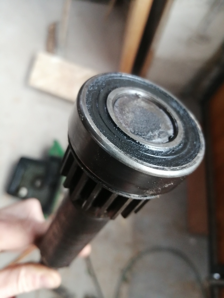

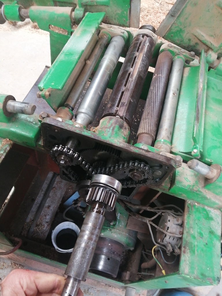

Ma Joubert Tiersot (rabo dégau toupie 32cm ) vient de me lacher !
le moteur tourne, la courroie n'a pas sauté, la poulie d'entrainement de l'arbre tourne aussi, mais l'arbre de raboteuse ne tourne pas alors que les entrainements tournent !!!

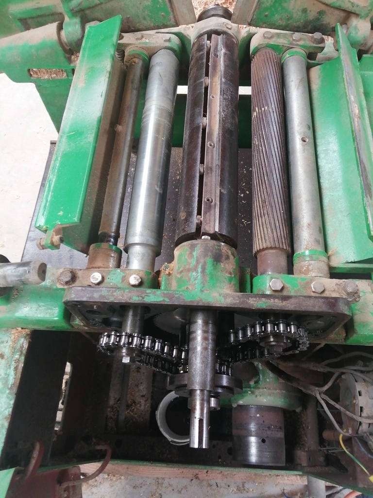

Effrayé, j'ai donc tout démonté histoire de voir ce qu'il se passait et j'en arrive à me poser la question suivante : mon arbre est-il cassé, sectionné ? ou existe-t-il une pièce d'usure un peu comme sur un embrayage permettant de faire une transmission en bout d'axe entre l'axe de la poulie (que je tiens dans les mains sur les photos) et l'axe de l'arbre ???
Si une telle pièce existe, comment s'appelle t-elle ?
Si mon arbre est cassé, ou pourrait on s'en procurer un autre ?
voici quelques photos histoire d'illustrer mon propos pas forcément claire, je l'entends...
Merci de vos réponses ?

en regardant la photo 3 e dirais arbre cassé.
en général un arbre dépasse toujours du roulement dans lequel il est emmanché.

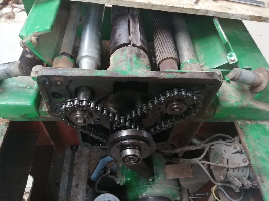

pour moi l’arbre qui porte les fers est entraine par le pignon qui se trouve derrière les deux pignons avec la chaine sur la photo 1

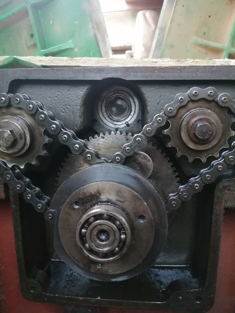

Je suis en partie d'accord avec toi, l'arbre qui porte les fers ne dépasse plus et n'est donc porté par aucun roulement, ce qui est étrange... et il était entrainé directement par l'axe que je tiens dans la main (photo 3) à l'autre bout duquel se trouvait la poulie d'entrainement par courroie (voir photo 4 ou il faut imaginer la courroie et la poulie au bout de l'axe). Sur ce même axe (que je tiens dans la main on peut voir une petite roue dentée qui elle entrainait la grosse roue dentée centrale qui à son tour permettait de faire tourner au ralenti les rouleaux d'entrainement avant et arrière avec les deux chaines. Le principe de fonctionnement je l'ai compris, mais je suis assez surpris que ça est cassé aussi net et me demande si il n'y avait pas une liaison quelconque entre les deux axes (car j'ai comme senti une odeur de caoutchouc chaud avant que les fers ne cessent de tourner et je n'ai pas vraiment entendu de bruit...)

Pour moi ça ressemble malheureusement a une casse de l'arbre et ce n'est vraiment pas une bonne nouvelle 😟 Je ne crois pas que la marque existe encore et qu'il soit possible de facilement trouver une pièce de rechange, à moins de trouver une machine d'occase pour pas trop cher avec le même arbre pour pouvoir le récupérer.
Si tu ne trouve pas l'arbre en question il reste la possibilité d'en adapter un d'une autre marque en le faisant réusiner ou alors en faire usiner un tout neuf. Dans les deux cas j'ai peur que ça coûte un bras.
Et puis il faudrait vérifier la portée du roulement qui est sur le morceau d'axe entre tes mains, avec le porte-à-faux de la poulie d'entrainement et la tension de la courroie, ce n'est pas impossible qu'au moment où ça ai cassé, il y ai eu des dégâts sur le logement du roulement. Si tel est le cas ça fera encore plus de boulot pour remettre la machine en état de fonctionnement et il faudra peut-être se poser la question si ça vaut vraiment le coût.

Mais il n'y a pas eu d'autre casse, en fait l'axe que je tiens dans les mains avait un autre roulement qui le soutenait juste avant la poulie, il n'y avait donc pas de porte-à-faux. Il n'y a eu aucun bruit quand c'est arrivée, juste une odeur de chaud qui m'a laissé espérer qu'il y avait peut être une pièce d'usure entre les deux axes qui permettait de les accoupler par friction et qui aurait "cramé"... mais je crains que mes espoir s'envolent... Et trouver un autre arbre me parait illusoire enfin je vais quand même essayer.

La portion contenant l'arbre est-elle toujours sur deux roulements ? Si oui cela signifierais que sur l'ensemble de l'alignement arbre + entrainement il y a en tout 4 roulements ?
Ce qui est effectivement assez étonnant d'avoir pour un même arbre 4 roulements différents, à limite trois roulements sur ce même arbre serait compréhensible (un de chaque côté de l'arbre + un en bout de poulie pour éviter le porte à faux).
Mais dans ce cas 4 roulements laisse à penser qu'il pourrait effectivement avoir deux portion d'arbre soutenue chacune par un roulement a son extrémité et avec au milieu un système d'accouplement... mais pour l'instant je n'ai aucune idée d'un système d'accouplement qui aurait pu être utilisé et je n'ai encore jamais vu ça.
Est il possible d'avoir une photo supplémentaire de la partie cassée au niveau de l'arbre ?
PS: il est vrai que la façon dont l'arbre se termine sur la photo 3 laisse à penser malgré tout à une casse

Merci Pierrerech pour cette réponse qui m’ôte désormais de tous mes doutes.
L'arbre est bien cassé, j'en ai désormais la certitude ! Je crois que je le savais depuis le début mais je me voilais la face...
L'arbre tenait, comme tu le fais bien remarqué, sur trois roulements. Il ne tient donc maintenant plus que sur un roulement à l'autre extrémité et sur le trou du chassie comme on le voit sur la première photo.

La réparation consiste à refaire en neuf la partie que je tiens dans la main sur les photos 3 et 5, avec au bout une sorte de tenon cylindrique qui viendra s’emboiter dans l'ancien arbre qu'ils auront préalablement percé dans l'axe pour recevoir la nouvelle pièce. Enfin ils soudent puis retourne l'ensemble afin que le tout soit équilibré. L'entreprise semble réellement spécialisée dans la maintenance industrielle et l'ingénieur technicien avait l'aire assez confiant, le procédé de réparation qu'il m'a décrit m'a paru on ne peut plus sécurisant.
