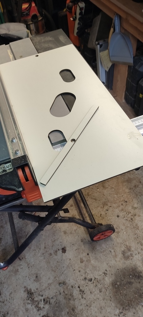

Quel type de matière
J'ai récupéré récemment des plaques qui servait sur des lits médicalisés
Je ne sais pas quel est le type de matière
Quand on le coupe ça sent l'électronique chaude 😁, c'est très dense, sur de petites sections c'est cassant
Je pense à de la bakélite

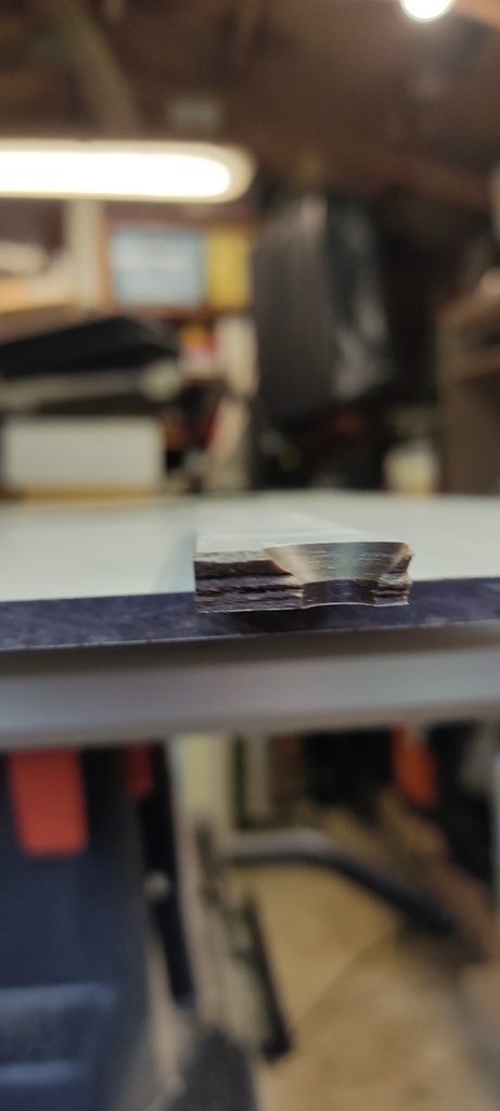

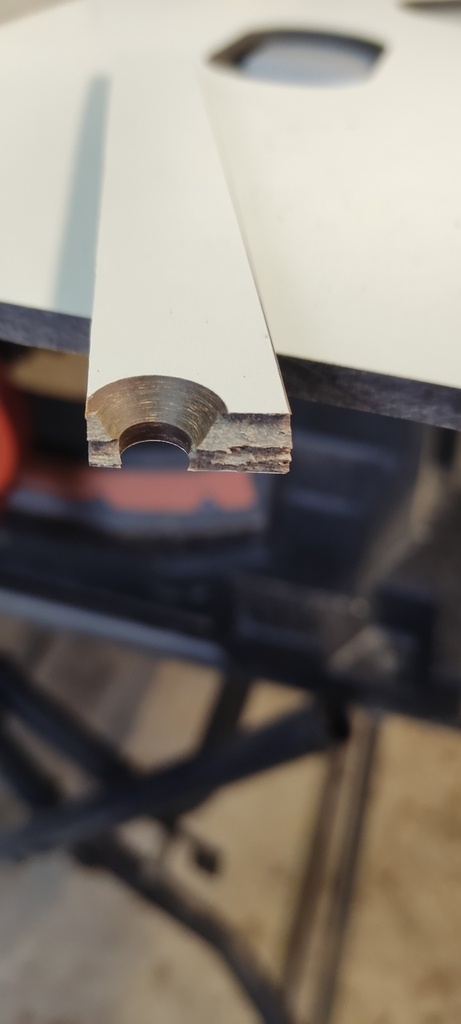

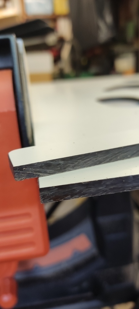

En effet sa y ressemble encore plus que le HPL comme on peu voir les couches en le cassant
