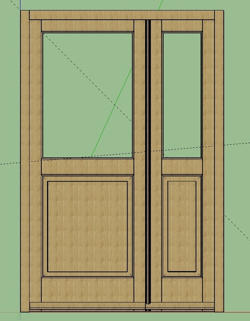

Je m'attaque a la porte de l'atelier avant les grands froids.

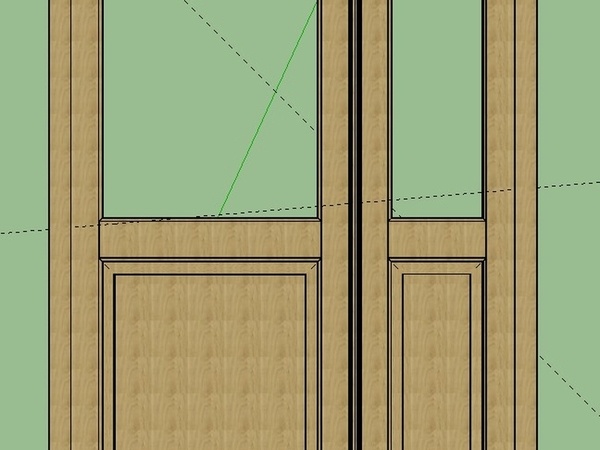

Voici mon dessin actuel: une porte à 2 ventaux en chêne, avec vitrage en partie haute.

Pour une porte d'Atelier j'opterai pour un loquet-poucier.
Si la nécessité l'exige un verrou double entrée (à cause du vitrage) avec contre-plaque.
