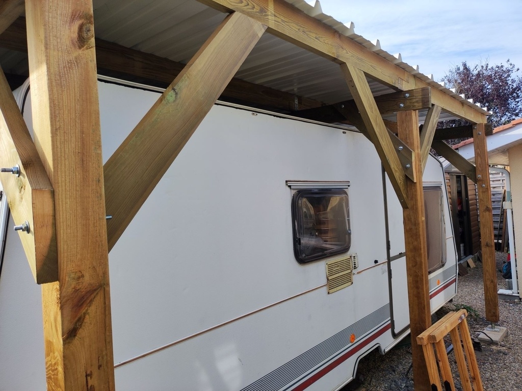

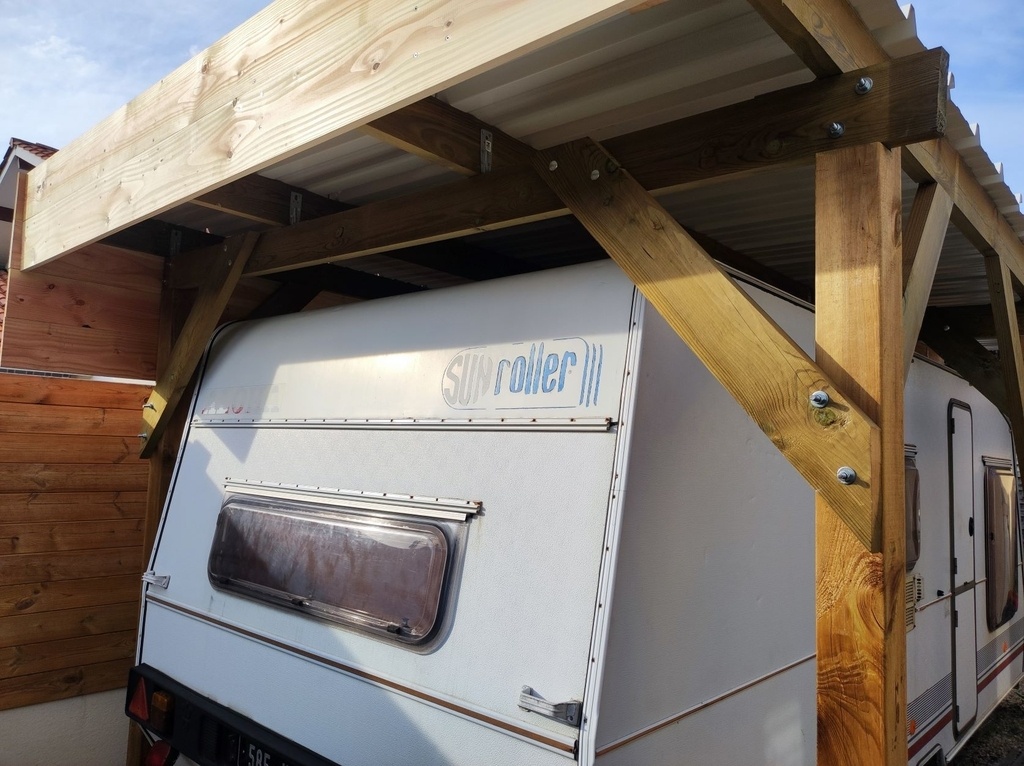

j'ai construit un carport tout bois avec des poteaux de 120 montés sur pieds règlables ; la structure est braconnée dans tous les sens ; le toit est constitué de bac acier ;
mon problème, lorsque je pousse sur un poteau tout le haut bouge, je me demande si cela ne vient pas de ces pieds !
merci pour vos contributions

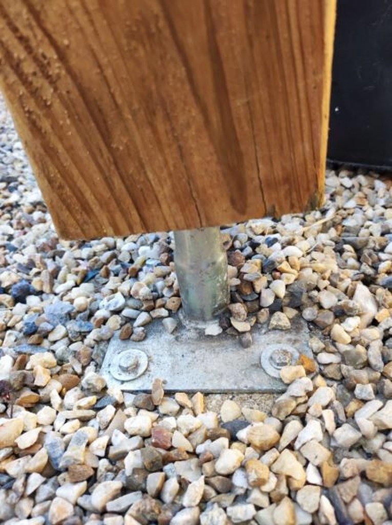

merci de me faire parvenir une photos des bas de poteaux avec le réglage
car votre affaire m' intrigue
le curieux de service
Gerard33
etiennedesthuilliers mercioui vous avez probablementraison, mais les pieds sont serrés à fond et les assemblages, je ne peux pas serrer plus, voici une photo

bonsoir, j'ai enfin réussi à résoudre mon probleme de bougeotte, tout seul comme un grand ! merci pour vos contributions ; pour ma solution, j'ai rajouté aux poteaux sur l'avant des jambes de forces ancrées dans le sol avec des piquets galva à enfoncé et fixés par vis sur le haut des poteaux ; sur l'arrière 2 croix de st André !

Jeff DesignBois bonjour j'ai fait une croix de st andré dans le sens de la longueur et ça ne bouge plus dans ce sens, par contre dans la largeur ça bouge toujours, et je ne peux pas installer de croix dans ce sens, la caravane gêne, voir photos merci

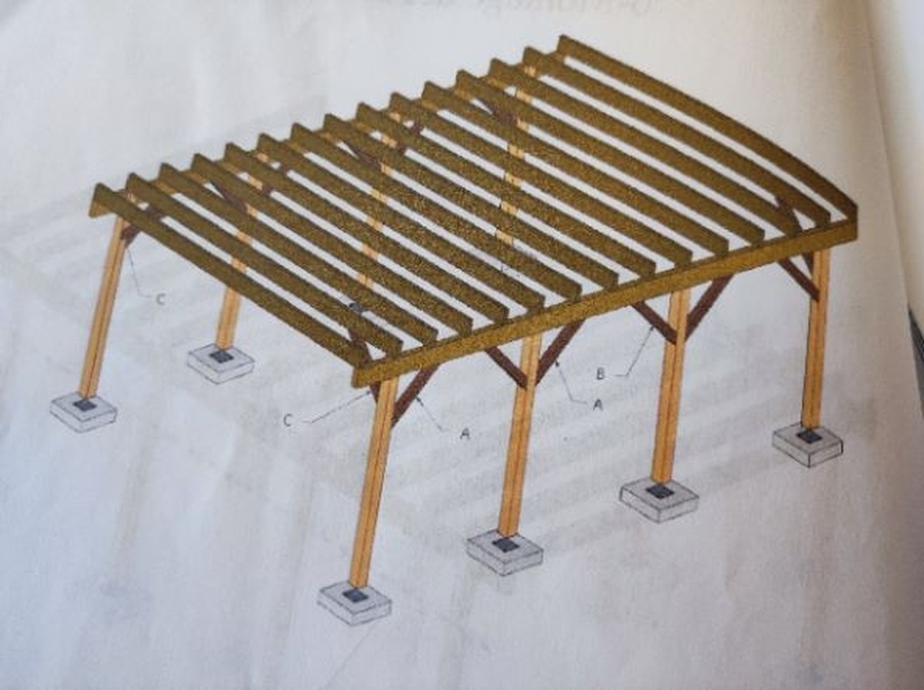

benjams merci je le pense également, par contre le plan du carport est issu d'un modèle en kit de 2500e comme celui ci

Merci executionbois ! les bracons sont boulonnés en applique uniquement dans le sens de la largeur 3m ; dans le sens de la longueur ils sont vissés entre poteaux et pannes ; et si je défait les appliques et que je fais comme dans le sens de la longueur, ce serait mieux ? ça bouge de 3/4 cms uniquement au niveau du toit et ça m'inqiete en cas de tempête ! certains ont évoqués des cables tendus au niveau des sommets des poteaux ou du feuillard !?

la triangulation ne concerne que le haut des poteaux de 120 mm, ce qui laisse à vue de nez 1.50 à 1.80 m de poteau non contreventé. Il me semble donc normal que ça bouge un peu quand on pousse (ou si le vent souffle), compte tenu de élasticité naturelle du bois, même s'il n'y a pas de jeu dans les assemblages ni dans les pieds. des poteaux de 120 mm ne présentent pas un rigidité absolue, j'observe le même type de phénomène avec des poteaux de 140 mm lamellé collé...
Gerard33
Merci mmahieu ! mes contrevents font 120cms de longs et 14cms de large au vu de certains fabricants, les miens sont deja "surdimmensionnés", bizarre !? si vos poteaux en 140 bougent aussi, c'est incompréhensibles !

mmahieu les poteaux font 2.40 de hauteur ; le bas du contreventement arrive à 1.5m du pied des poteaux ; quand je pousse, ça bouge sur 3/4 cms, tout d'un bloc mais que le haut ; les bracons que ce soient en applique ou sous les pannes bougent en même temps que tout le reste ; il n'y a aucun jeu dans les bracons, j'ai posé des marqueurs, ils ne bougent pas d'un mm, il semble vraiment que ce soit les pieds qui permettent ce "balancement" global ; d'ailleurs sur un côté en haut dans le sens de la longueur (5.6m) j'ai mis 3 planches de rives de 20cms, soit 60 au total fixés sur les poteaux et les bracons, pour donner l'impression d'un toit plat, et malgré ça ça bouge quand même ; un peu plus dans le sens de la largeur (3m) avec les bracons boulonnés que dans le sens de la longueur (5.6m) où les bracons sont vissés entre poteau et pannes ; peut etre qu'en enlevant les fixation boulons en applique au profit de fixations poteau contre panne comme dans la longueur (visible sur la photo), ça bougerait moins !?

A priori : jeu dans la liaison vis-écrou des pieds . la solution est de rajouter un contre-écrou.

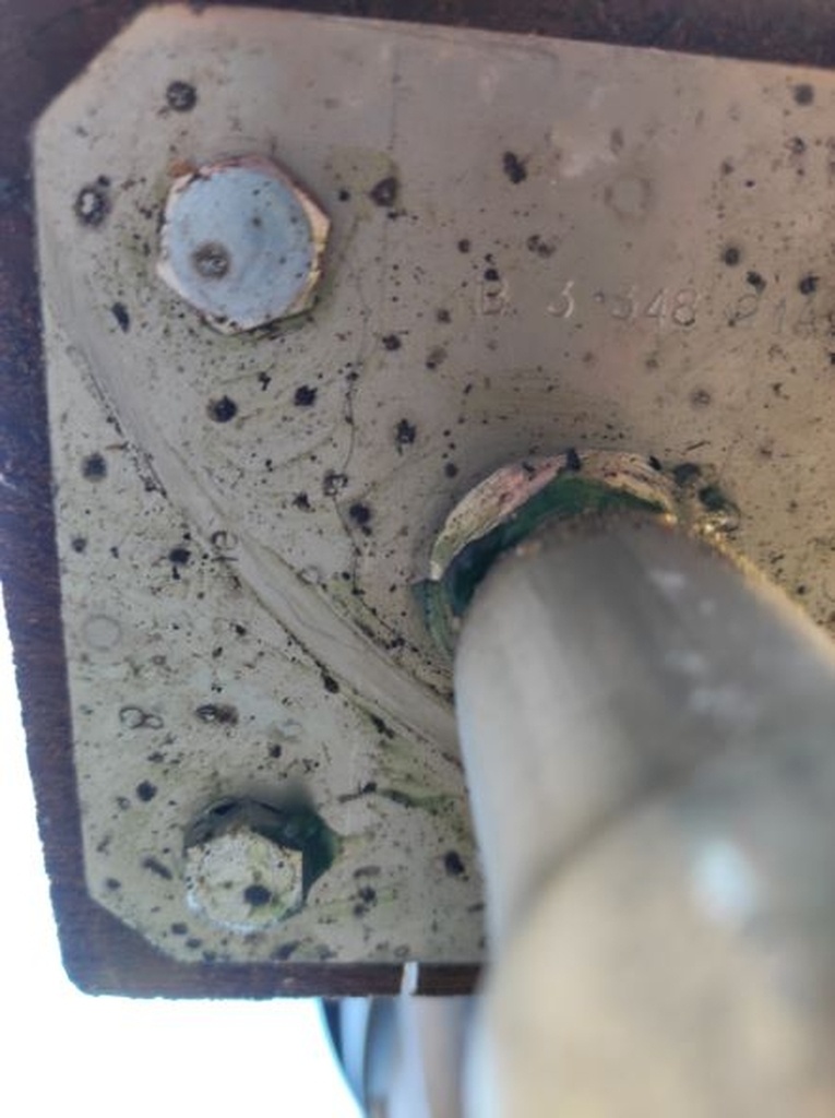

Peux tu nous faire un gros plan des pieds .
Gerard33
merci michel22440 j'envoi 2 photos, mais je n'ai pas non plus l'impression qu'il y a du jeu dans cette fixation des platines ; pour le contre-écrou ça va être difficile tout est en place ! merci

c'est peut-être une illusion d'optique j'ai l’impression que le pied est cassé au niveau de la soudure ?
francoisB30 ah oui effectivement on dirait bien !
Gerard33
francoisB30 oui illusion d'optique c'est la graisse verte que j'ai mis avant de serrer hahaha si la soudure était HS rien ne tiendrait plus !
Gerard33
Erebor idem, c'est la graisse que l'on voit, les platines sont toutes serrées ! le pied se promenerait en l'absence de soudure !
Gerard33 ouf j'ai eu un moment de compassion en me disant qu'il allait falloir tout démonter ! 😅

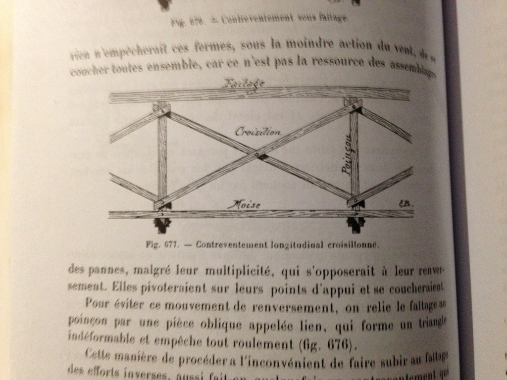

et si je mettais des croix de st andré entre les poteaux sens longueur ?
brubru40
ça vaut le coup d'essayer, même sans fixer, avec 2 planches et 4 bons serre-joints tu verras s'il y a du mieux. plus la diagonale est longue meilleur sera le contreventement, sur les bâtiments en métal il y a toujours au moins une travée contreventée de cette manière.
Comment sont assemblés les liens sous faîtage ? coupés à longueur et vissés ?
Gerard33
brubru40 merci maintenant que c'est terminé, ca va être difficile de modifier au niveau du fitage, voici une photo du plan similaire à mon installation mais avec 6 poteaux ; je vais tenter la croix de st andré sur les côtés dans le sens de la longueur, là ou j'ai la place

brubru40 bien vu, je viens de tester dans le sens de la longueur, avec une planche et 2 serre-joint, et plus aucun mouvement dans ce sens, donc avec 2 planches ce sera encore mieux ! par contre dans le sens de la largeur, ça bouge toujours, et je ne peux pas faire de croix de st andré, car la caravane dépasse des poteaux avants et arrières, une idée ? peut etre que supprimer les boulons et placer les bracons entre poteau et sous pannes !? merci
