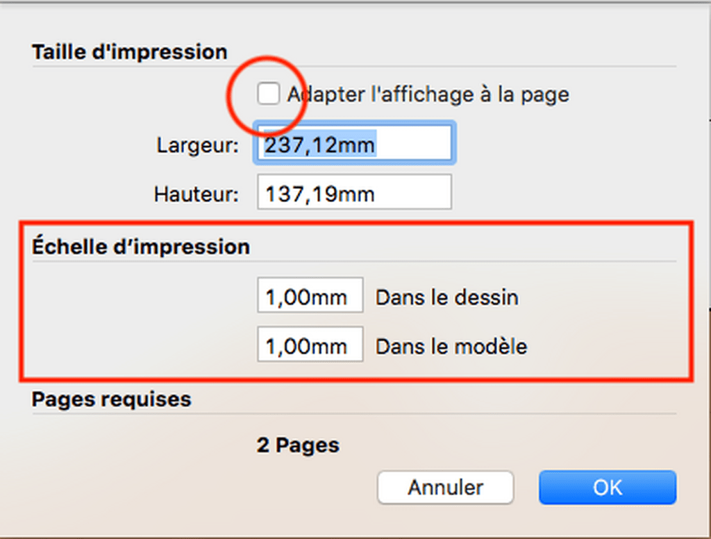

xyloweb
DEBORDE
Merci xyloweb !de votre rapide réponse J'ai suivi le tuto proposé,il est bien fait, mais bien que je sois sous sketchup 2017 gratuit, je n'ai pas le "menu" qui apparaisse dans "aide", je n'accède donc pas à style et ne peux pas programmer le forma papier comme enseigné,
xyloweb
As-tu essayé en décochant l'option "Adapter l'affichage à la page" dans "Fichier / Configuration du document" et en précisant une valeur identique au niveau de l'échelle d'impression (si tu souhaites du 1:1 bien sûr…)
