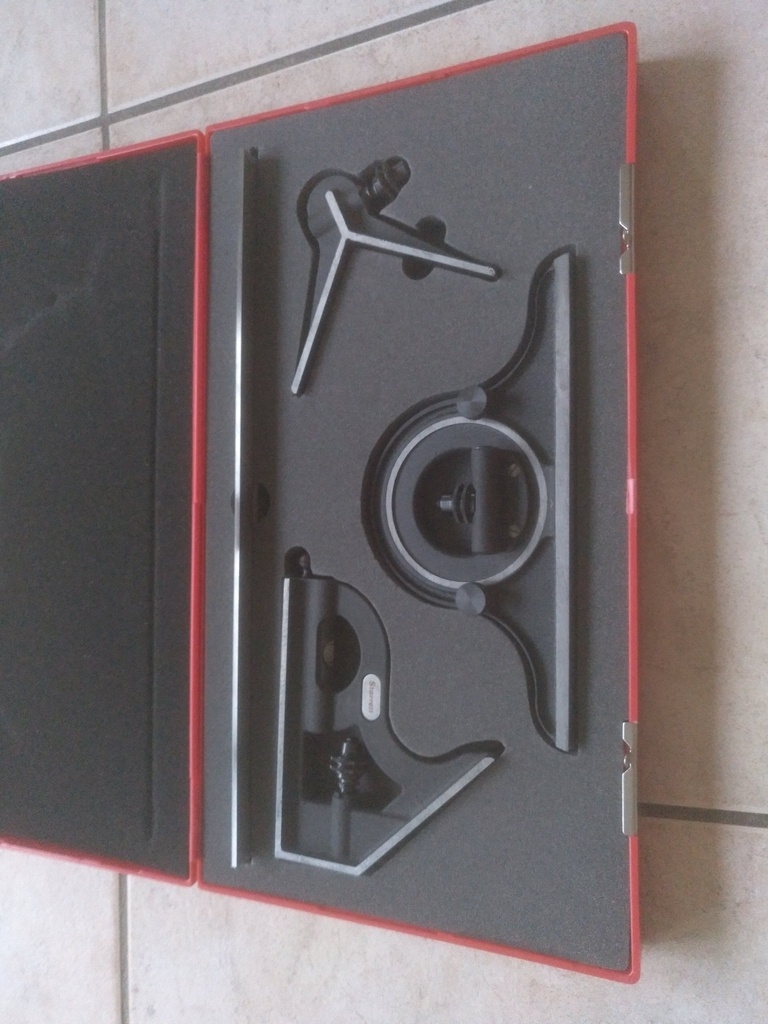

Je me suis récemment offert un kit Starrett. Il y a de l'huile dessus et je me demandais quelle était la meilleure manière de les nettoyer.
J'ai vu des vidéos où ils utilisent de l'alcool dénaturé, est-ce la bonne solution ?
Merci d'avance

Attention car s’il s’agit de la version "classique" la règle s’oxyde très facilement. A refaire je prendrais la version chrome satinée.
Pour ce qui est des accessoires c’est de l’acier du coup ça s’oxyde aussi.
Tout ça pour dire qu’il garder un peu de gras qd même dessus.
Moi je mets de l’huile de camélia comme sur mes rabots.

Pour compléter : un coup de chiffon pour enlever le surplus et le reste continuera de faire son office : protéger
J'ai aussi la version matte de la petite équerre et elle n'est plus très lisible. Heureusement elle ne me sert quasiment que pour le tracer donc c'est pas gênant.
Il faut qu'ils restent "gras" pour éviter l'oxydation donc ne pas dégraisser et même plutôt veiller a remettre un petit coup d'huile de temps en temps pour que ça reste protégé.

Ça ne m'embête pas que ça reste un peu gras, j'avais également envisagé de mettre de l'huile de camélia.
Mais la graisse actuellement présente fait des taches noires sur les doigts (et j'ai surtout peur d'en faire aussi sur le bois..).
Je vais suivre vos conseils, frotter simplement et remettre ensuite un peu d'huile de camélia.
