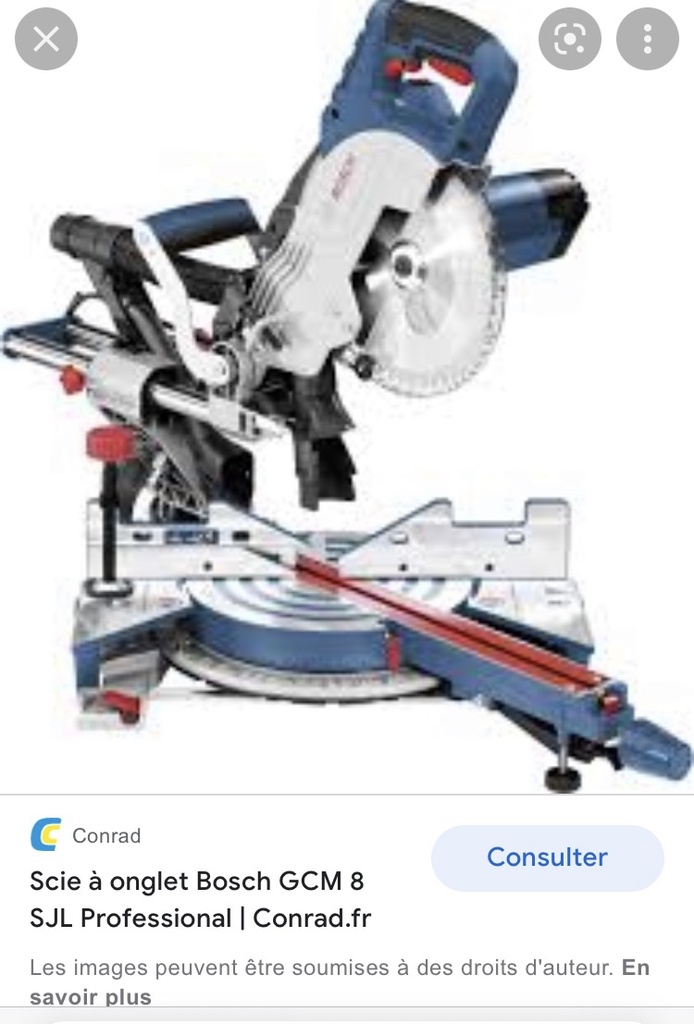

Lorsque je coupe une pièce de bois sur ma scie radiale, j'ai très souvent les éclats sur l'arrière.
existe t il une technique pour éviter ça?
J'ai lu dans un échange sur "l'air du bois" que quelqu'un suggérait un pare-éclat. Qu'est-ce ako? comment le fabriquer ou bien où l'acheter?

Ce qui m’intéresserai maintenant c'est de trouver une solution pour fixer une cale martyre derriere ma lame de scie ... en effet, les guides existants me gênent pour cela. A moins que tu ais une astuce !

Le martyre doit être derrière ta pièce, et non derrière la lame. Il te suffit de prendre une chute au moins aussi large que ta pièce à usiner, et la glisser entre le guide et ton bois. Le but, et que ce soit le martyre qui prenne les éclats. Il faudra juste s’assurer que la chute que tu utilises est bien parallèle pour ne pas fausser ton angle de coupe.

en fait, j'imaginai poser une cale martyre fixe sur les guides, et non pas utiliser une cale martyre à chaque coupe. A réfléchir.

alain15 , est ce que ton guide ne serait pas percé comme celui ci pour te permettre de fixer un morceau de contreplaqué, par exemple?

mais ça peut s'arranger; faire 4 petits trous dans l'alu et fixer un CP de 10 ou 12mm n'est pas bien compliqué.
