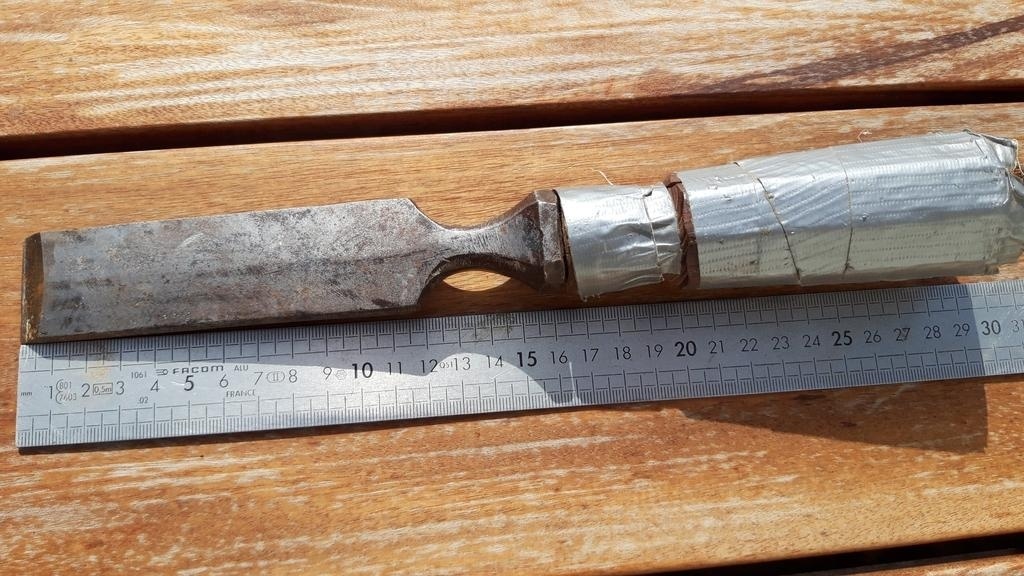

Ce qui me gêne, c'est que des fois, ca va hyper vite à obtenir un résultat très satisfaisant, et d'autres, je galère ou n'y parviens pas ou peu.
Ca doit dépendre des types d'acier, vu que mes outils sont très différents : du neuf, du vieux, du très vieux.
Par exemple, sur celui là qui date, j'ai obtenu un très bon tranchant en passant par le grain 80 en papier, le 120, puis sur des pierres India jusque 1000.
un résultat bien meilleur que sur mes ciseaux dictum que je termine sur une pierre japonaise grain 6000...
Sûrement une histoire d'acier en effet. C'est quoi comme marque de ciseau celui-ci ?
Jeromymacam
Aucune idée!
Je l'ai eu d'un ancien, et il n'y a aucune marque, aucun poinçon.
