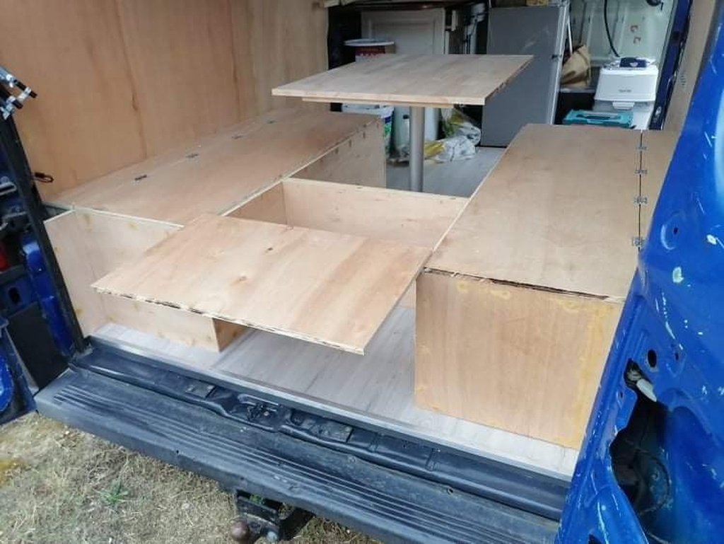

Nous sommes actuellement avec ma compagne, en cours d'aménagement d'un Fiat Ducato L2 H2.
Je viens vers vous pour avoir vos conseils pour préparer les surfaces en contreplaqué, parois, plafond, meubles. L'idée et d'obtenir une surface lisse avant impression.
J'ai pu lire sur internet qu'il existe :
  • Fond dure rebouche pores
  • Patte rebouche pores
  • Primaire d'accrochage
  • Enduit Extra fin type Gras
N'ayant aucune expérience, je patoge un peu. J'ai trouvé un fond dure bois bouche pores ( Anova Bois BP400 ) qui me semble intéressant.
Pouvez vous me dire si c'est suffisant pour obtenir une surface lisse ?
Ou bien, est-il mieux d'envisager un enduit de lissage ? Dans mon esprit, cette technique me semble fragile dans le temps. Peut être je me trompe.
La peinture sera un blanc satiné acrylique. Je cherche donc la bonne technique pour avoir un bon rendu final, principalement pour les surfaces visibles.
En vous remerciant pour vos conseils.
