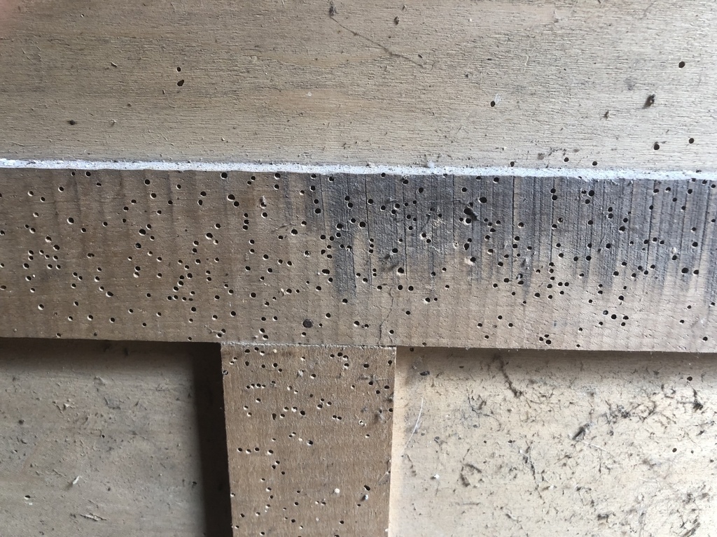

J’aimerais avoir l’avis de la communauté, je viens de récupérer un vieux vaisselier de chez mes grands-parents. J’adorerais lui donner une seconde vie chez moi dans la salle à manger.
Problème, le bois semble habité : des petits trous à quelques endroits.
Question : faut il le traiter, si oui, avec quel produit sachant que j’aimerais stocker ma vaisselle dedans :/ Auriez vous un remède de grand mère ou de grand père pour traiter le bois sans s’intoxiquer la santé ?
Je vous mets en photo le fond du meuble et la partie la plus attaquée
Merci d’avance pour les réponses que vous saurez m’apporter ☺
Il est effectivement bien attaqué ! Avant tout il ne faut pas faire entrer ce meuble chez toi avant d'être certain qu'il n'est plus habité. Ces bebettes ne se contentent pas de rester dans le meuble elles colonisent tout ceux qu'elles trouvent.
avant de parler de traitement curatif , il faut contrôler si les habitants sont toujours là.
Pour cela nettoyer à sec le buffet avec un aspirateur et vérifier s'ils y a à nouveau des petits tas de sciure. Si oui il est squatter, si non il faut passer à l'étape restauration. un grand papier blanc , clair, placé dessous peut aider à la recherche des bébêtes

Je suis assez d'accord assez souvent les bêtes sont déjà parties
De plus si il y a effectivement toujours des insectes, déjà le cycle de vie est assez long, et ce genre de bébêtes ne se propage vite que si les conditions sont favorables (en général qu'au bois trop humides ou dégradés par les champignons)...
C'est le problème du hêtre en ameublement !
Tes bois arrières sont des éponges , donc à changer ! et le reste a traiter au xy !
Sachant que le xylophene nécessite de prendre des précautions et de respecter scrupuleusement la notice !
Les grands pères et grands mères traitaient aussi au xylo...

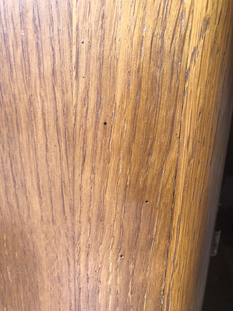

arrière , photo 2 !
benjams
oui pas de doute

Merci à tous de m’avoir répondu.
Je pense tout cleaner et voir si je trouve encore de la sciure. Je suis pas trop pour le traiter car j’aimerais y remettre de la vaisselle et on sait jamais avec ces produits.

Perso tant que je ne saurai pas si le meuble est encore attaqué je ne le rentrerai pas
benjams
Il serait vraiment étonnant que ces bêtes s'attaquent à du chêne sauf si l'humidité dans votres logement est très importante et a ce moment là vous il faut agir sur les sources d'humidité sans delais...
Mon avis perso c'est sachant qu'adultes ces coleoptere peuvent se déplacent, vous aurez beau prendre toute les précautions, si votre bois est dans de bonnes conditions pour etre attaqué (humidité excessive, bois partiellement dégradé par des champignons), tôt ou tard il se sera attaqué.
Tant qu'il n'est pas évident qu'il reste de nombreuses larves dans le meuble pour moi le risque d'infestation reste faible.

Pour les fonds de meubles j'utilise du woodbliss, mais l'inconvénient c'est l'eau qui sert de solvant. ce produit colore aussi le bois et il ne peut pas être utilisé sur les bois visibles. le woodbliss est normalement destiné à traiter les charpentes, les ruches, les écuries...
je suis un grand père bientôt arrière
je peux donc répondre il est important de savoir si il y a toujours de l' activité
un coup d 'aspirateur mise en place et si il y a de l activité cela se voit sur le papier blanc posée au sol
cela si vous mettez votre meubles dans une pièce régulièrement habitée
si pas d activité pas de traitement les insectes ont quitté le gruyère
si il y a de l activité je vous donnerai des pistes pour le traitement
j ai des meubles 18 -ème qui on été en leur temps attaqué mais je n ai jamais traité car les bestioles s'étaient faites la malle
maintenant si vous aimez la suavité du xylophène et si vous supporter se poison pour les insectes et pour vous même traiter
