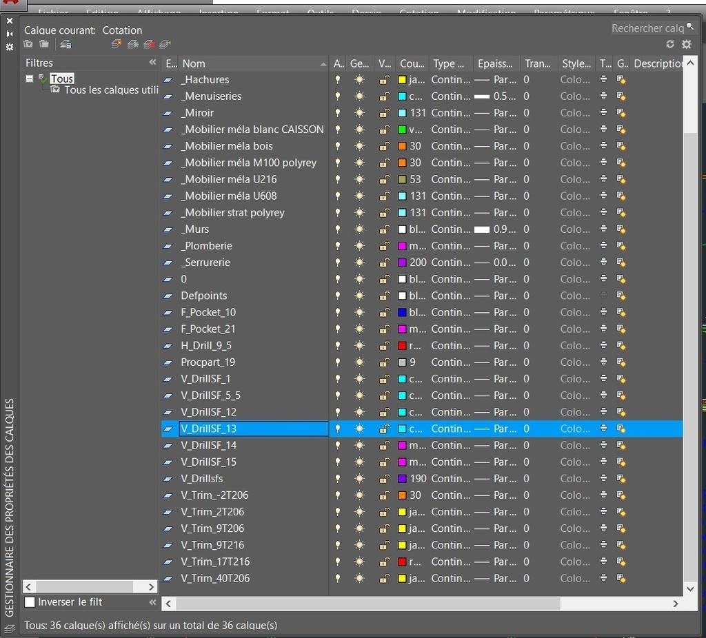

Je m'en sers depuis autocad en 2D. Je ne sais pas si ça peut fonctionner en les nommant bien comme il faut sur sketchup... ou en renommant les traits directement dans ton DXF après le transfert... mais pourrais tu me faire un retour?
Imaginons:
-une pièce de 1200x600 ép 19mm (Dessin d'un rectangle de 1200x600 sur un calque nommé Procpart_19)
-Avec un perçage diamètre 5mm prof 12 mm (dessin d'un rond diamètre 5mm sur le rectangle précédent et ce rond doit être sur un calque nommé V_DrillSF_12)
-Avec un défonçage en diagonale pour recouper la pièce en 2 triangles (dessin d'un trait en diagonale sur le rectangle précédent et ce trait sera nommé VTrim-2T236 pour un défonçage vertical débouchant en Z= -2 et en utilisant l'outil 236
J'aimerais savoir si tu arrives à faire quelque chose de ces infos et si ça peut te faire gagner du temps sur ton utilisation actuelle.
Bonne journée
Clem

Pour les noms de calques à utiliser, je peux t'en donner quelques uns mais il te faut aussi le logiciel de transfert vers woodwop que tu peux trouver en cliquant dans woodwop sur fichier/import/dxf. Il faut ensuite que ton fichier dxf ne contienne qu'une pièce avec les caractéristiques suivantes:
VTrim-2T150 pour un défonçage avec z=-2 et l'outil n°150 sur ta CNC
V_drillsfs pour un perçage débouchant (avec mêche de perçage et non défonçage) en mode sfs (slow-fast-slow)
V_drillSF_12 pour un perçage borgne de profondeur 12mm en mode sf (slow-fast)
Il y en a d'autres mais regarde déjà si tu y arrives avec ça ;)
Je peux aussi te faire passer mon fichier DXF qui me sert pour mes transferts si ça peut t'aider.
Bonne journée
Clem
