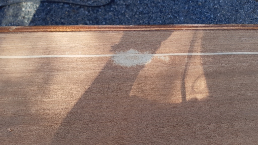

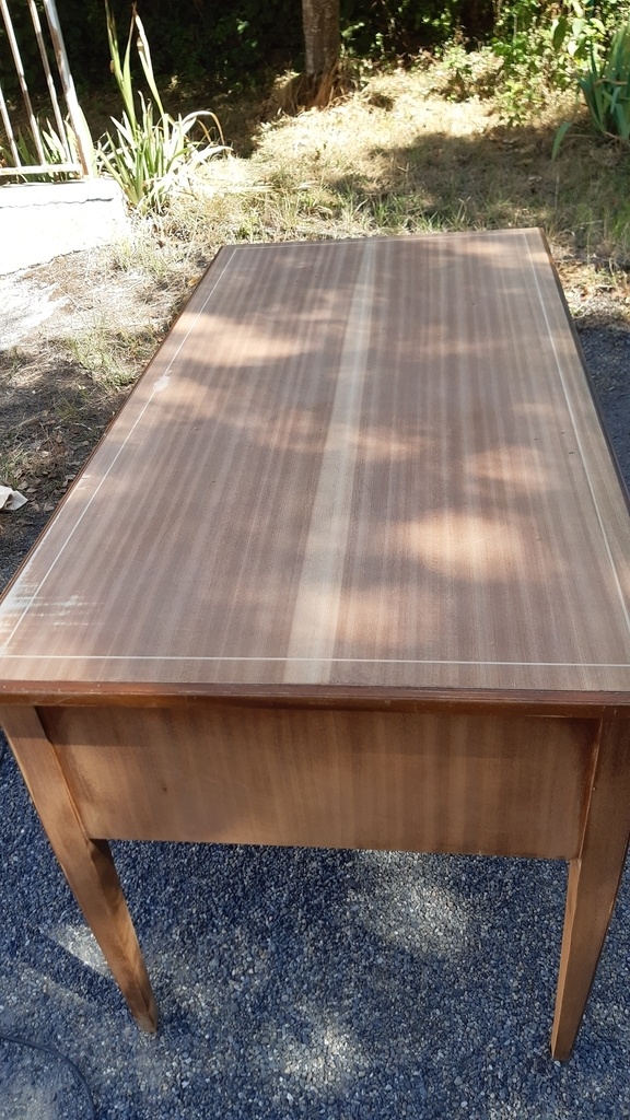

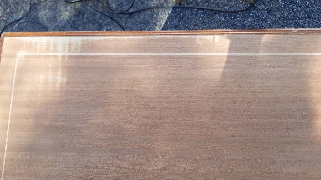

J'ai poncé ce plateau de bureau et à 2 endroits des parties blanches sans veines sont apparues.
Avez vous des conseils ?
Suis je obligée de peindre ce plateau?
Merci d'avance

bonjour vous avez attrapé la perce il ni a pas de solution
la ponceuse c 'est diabolique
ou vous replaquez, ou vous vernissez comme cela
cela arrive souvent
les placages ne doivent pas être poncé car on ne connais pas l épaisseur restante du placage
bien amicalement
Le placage c'est tellement délicat malheureusement vous êtes passé au travers.
Fredcourtaud
D'accord le plaquage est fin et ça arrive aux gens qui ont cru a du bois massif
Foutu...
Mais quelle idée de poncer...
C'était pour rendre "moderne" un bel et vieux meuble qui ne demandait qu'une chose, c'est qu'on n'y touche pas ?
Mettez un coup de vernis dessus. Cela fera une histoire à raconter.
Mais surtout, ne venez pas demander "et quelle finition pourrais-je mettre, pour que cela garder l'aspect du bois na-tu-reeeel ?"
CarolineB
Comme vous le voyez avec l'erreur commise, je suis débutante.
Plaquer est une opération délicate non?
Merci pour vos conseils avisés
Caroline
Malijaï
Revernissez, au bout de 2 semaines vous ne verrez plus les taches, il suffit que le bureau soit légèrement encombré ;) Rares sont les tables vide de tout objet...
Il faut replaquer par dessus, sinon il n'y plus rien à faire
