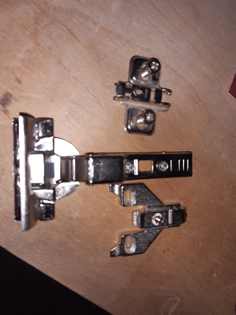

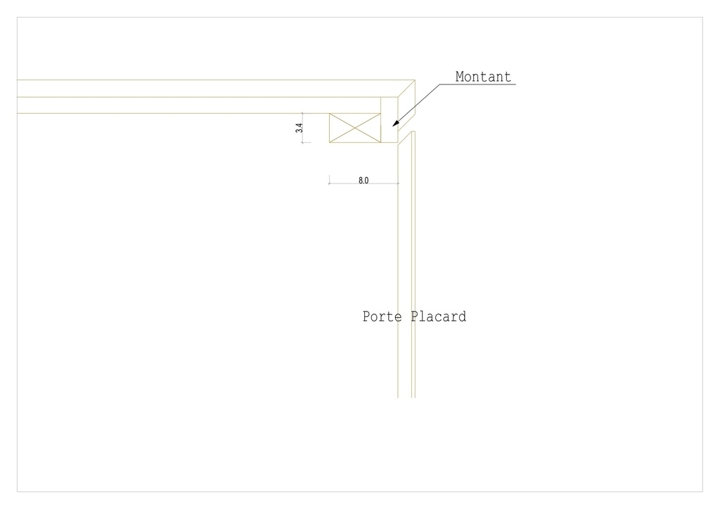

J'ai un problème, je suis en train de faire un buffet en chêne mais je me retrouve embêté car je ne sais pas quelle charnières mettre car je n'ai que 3.4cm au niveau de mon montant.

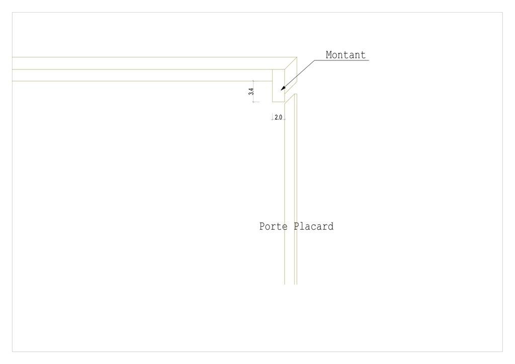

Dois-je rajouter une pièce au niveau du montant comme sur la deuxième photo ? Ou il existe des charnières spéciales pour ce cas la ?

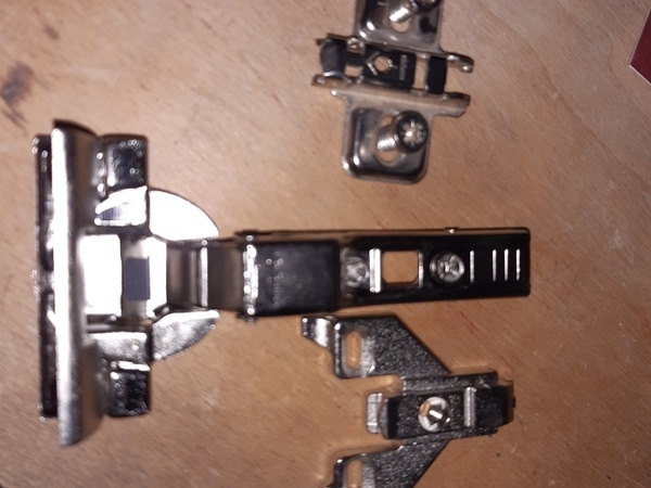

le bricoleur de service
Et oui, y'a ce genre là aussi 🙂

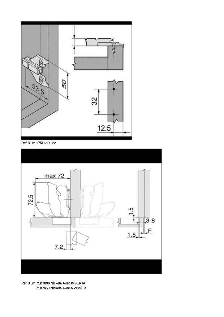

Si tu tiens à mettre ce genre de charnière tu a ceci celui du bas il ce fixe sur 19 20 mm
Là c'est du Blum mais Hetich est les autres le font
Cela s'appelle des embases pour montant fin attention il ni a qu'une seule épaisseur
francoisB30
dans la configuration porte avec 4 chanfreins à 45° je ne vois que la pose de charnières type 155°
71B7690 Nickelé Avec INSERTA
71B7650 Nickelé Avec A VISSER
avec embases pour montage sur cadres
175L6600.22
se sont les références Blum je n'ai que leur bible sous la main
les autres fabricants sont certainement un produit similaire

Il existe des charnières pour ce genre d'application (8639i-w90 chez Hettich), mais elles nécessitent plus de 34mm.
Je pense donc que tu vas devoir prendre l'option 2.

au vu de ton schéma, ferrage entrant.
