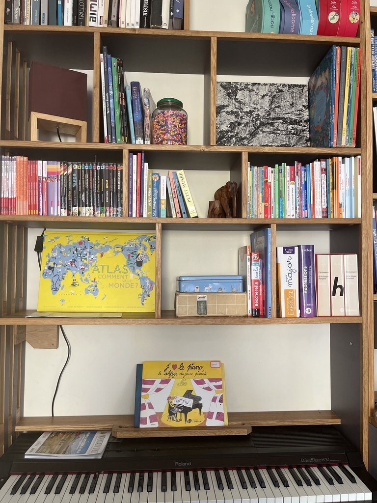

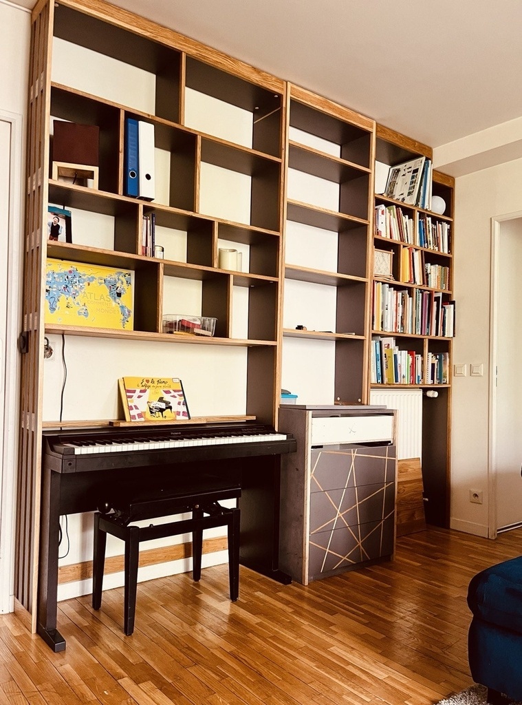

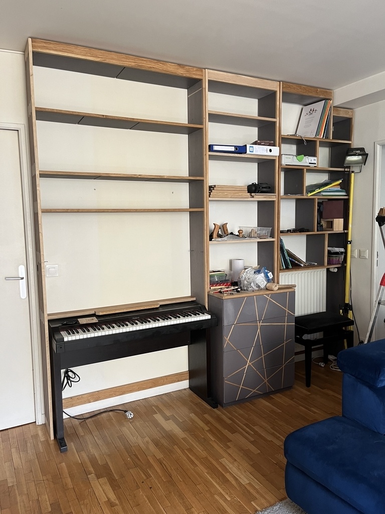

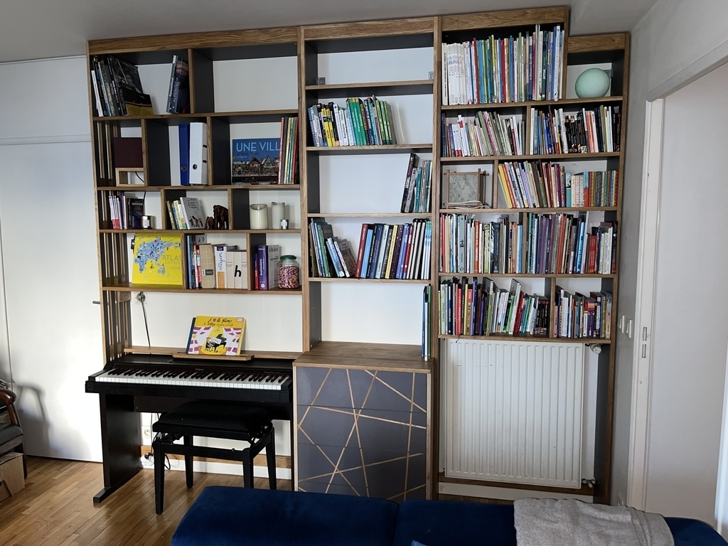

Je viens de terminer cette bibliothèque et je me rends compte que la portée de mes étagères est trop grande par rapport au poids qu’elles supportent compte tenu de leur épaisseur. J’espérais que les séparateur répartissent les poids et que l’étagère en chêne de 20mm qui supporte l’ensemble résiste suffisamment. Comme ça ne semble pas être le cas, je me demande comment éviter que des étagères d’incurvent au milieu, qu’elles ploient sous le poids ?
De gauche à droite, les longueurs sont les suivante : 120cm (piano), 65cm (commode), 82cm (radiateur). Les champs, frontons et les étagères inférieures sont en chêne de 20mm, le reste en valchromat gris clair de 19mm. L’ensemble a reçu un traitement Rubio transparent.
Connaissaient-vous une formule, une technique qui permette d’anticiper et de faire en sorte qu’en fois les travaux finis ça ne donne pas cet aspect fatigué des planches incurvées ?

  • A gauche,, au dessus du piano, cela n' a pas l'air si chargé que cela. Ce ne serait pas tout simplement les planches qui ont eu envie de se voiler ?
    Mettre un raidisseur (un tasseau), sous la planche du bas, au dessus du piano. Et ne pas mettre de gros dictionnaires au milieu...
  • A droite, c'est un peu beaucoup chargé... La aussi, bien consolider par des gros raidisseurs (tasseaux) la planche du bas, au dessus du radiateur car la pauvre supporte tout ce qui est au dessus...

Oak dit qu’il ne dépasse pas les 800 mais je vois assez clairement en vrai, c’est moins évident sur la photo que même la partie commode qui ne fait que 650mm de long en 19mm d’épaisseur ploie. A mon avis, il faudrait réduire à 500 mm maximum la longueur des étagères donc multiplier le nombre de montant.
Pour ce qui est de ne pas charger, comme certains l’ont conseillé, je rappelle que l’ensemble du poids des étagères est reporté sur l’étage le plus bas par le biais des séparateurs. Et comme une bibliothèque est fait à l’origine pour accueillir des livres on ne va tout de même pas tout remettre dans des cartons pour faire en sorte que ça reste bien droit ces étagères tout vides…
