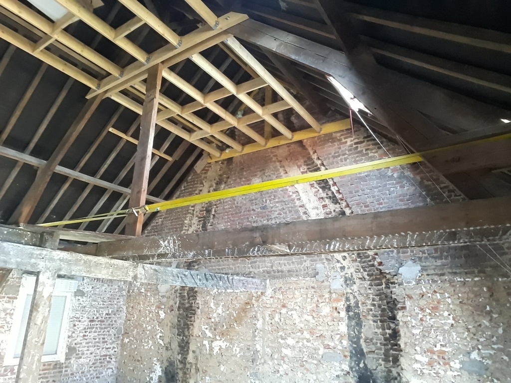

J'ai besoin de conseils en charpente car je souhaite couper le poinçon central de la ferme de charpente pour "gagner en espace" et permettre la pose d'un HEA.
Il s'agit d'une rénovation, la couverture reste en place.
J'ai pensé mettre des jambes de force (supplémentaires) pour soulager les arbalétriers et éviter la poussée des murs. Le problème est la mise en oeuvre et mon manque d'expérience dans ce domaine.

J'ai vu sur L'air du Bois la ferme de charpente qui correspond à la mienne. avec une "jambe de force" soutenant le faux entrait (entrait haute).
Sur mon schéma je l'ai positionnée sur la panne intermédiaire basse. Est-ce correcte ?

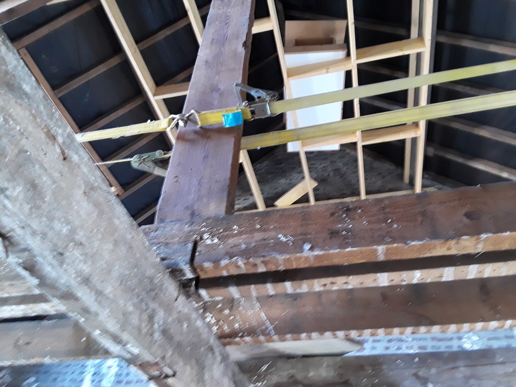

Comment dois-je procéder pour soutenir l'arbalétrier en attendant de poser la poutre métallique HEA et remplacer l'entrait (en madrier ou métallique soutenant cette jambe de force) ?
Une sangle de camion est actuellement utilisée.

Hello, dans l'absolu on peut !
Mais j'aimerais voir ce poinçon jusqu'au faîtage !
Pourquoi avoir enlevé le retroussé d’origine (si 2 mètres de passage c’était bon)
2/ le tirant a l'air d’être scié au 3/4 (donc renforcé)

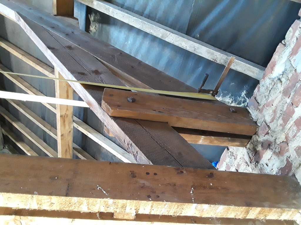

3/ ton entait retroussé doit être moisé pas lisse simplement boulonné !
4/ dans le cas ou il n'y a pas de contrefiches au faîtage, il faut en ajoutés avec assemblages corrects !
5/ Renfort aussi aux blochets (moisage lisse pas bon) ajout de potelets !

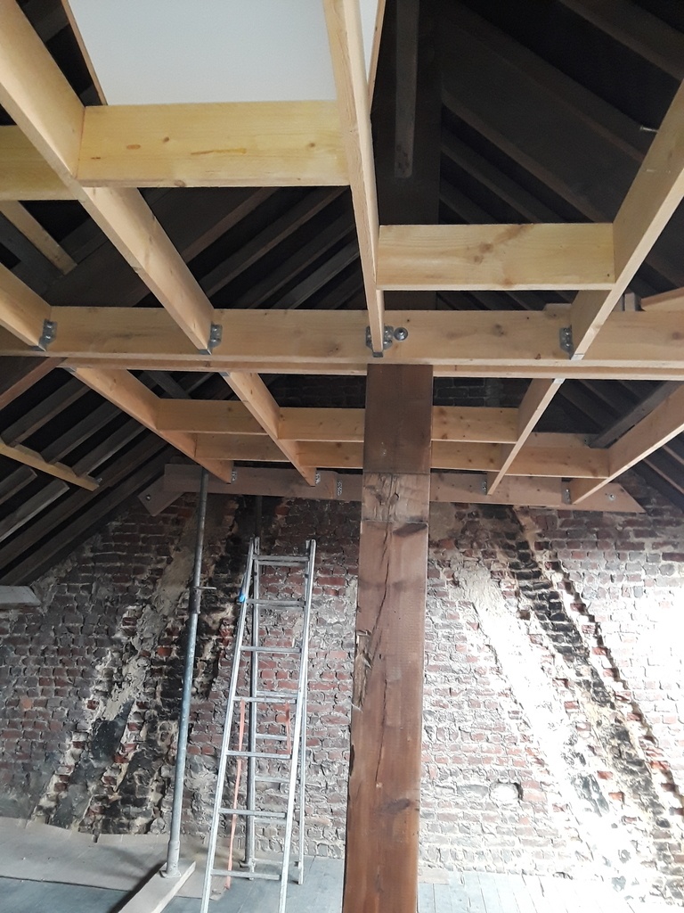

J'ai retrouvé une photo
Jim62
2) Le tirant c'est l'entrait bas ? Il est assemblé en créneau/escalier au milieu des 8,32 m
4) Dans la mesure où l'entrait retroussé a été remonté, les contrefiches sont-elles nécessaires ? (Ce nouveau triangle plus petit est censé être plus résistant.) Ne vaudrait-il pas mieux soutenir avec des poteaux verticaux l'arbalétrier ? 🤔
Merci pour ton avis professionnel 😉
au vu de la photo pas besoin de contrefiche, par contre le retroussé n'est pas moisé correctement ! (griffes ou entailles)
Jim62
Des griffes plates pourraient convenir ou bien elles doivent être pliées ?

1) La hauteur ne convenait pas et le gîtage du grenier était en demi chevron a craqué sous mon poids, j'ai failli tombé d'un étage.
5) Peux-tu expliquer plus en détail stp ?
