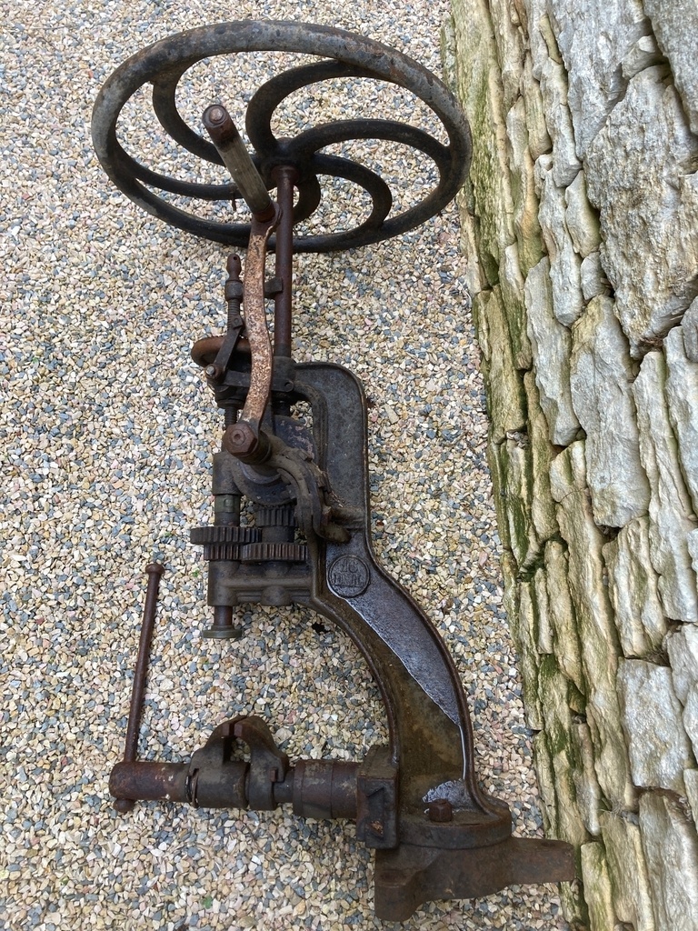

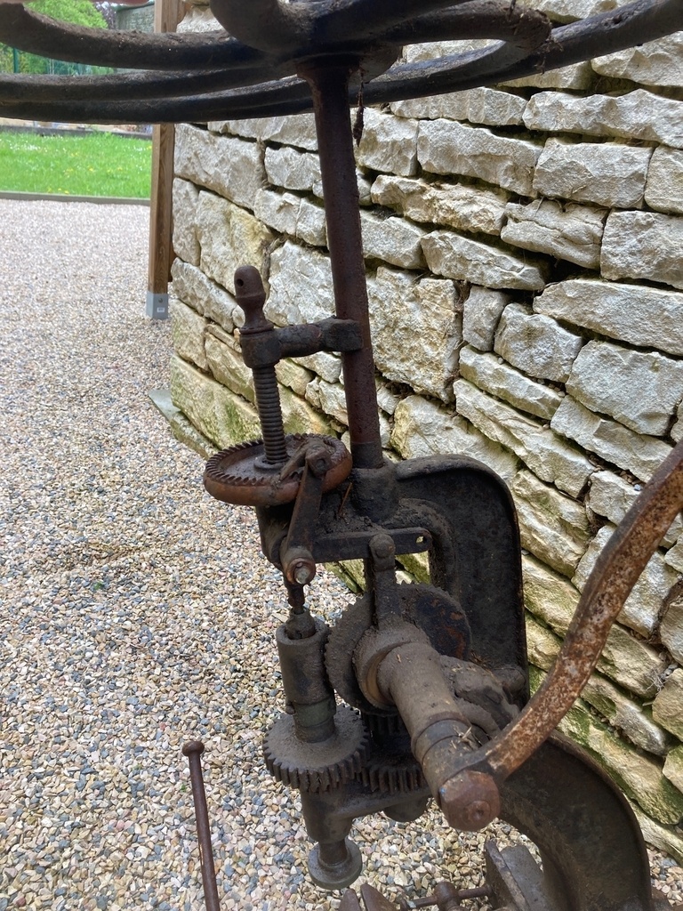

J'aimerais bien avoir vos idées concernant l'utilisation qui pouvait être faite de l'outil ci-joint en photos.
Le gros volant et la manivelle tournent ensemble.
Cet élément était dans un ancien atelier de menuiserie, mais sans souvenirs humains locaux pour m'aider.
Merci à tous

Bonsoir
il s'agit d'une perceuse à colonne manuelle.
Le gros volant tourne quand tu actionnes la manivelle, il sert à donner de l'inertie à ton perçage mais également à positionner précisément le foret. En saisissant ce gros volant à la main tu tournes et approches ton foret exactement là où tu veux le trou.
C'est comme le démarrage progressive d'une perceuse électrique
Excellente machine qui semble relativement complète. Plutôt adaptée au métal avec une descente automatique

Une perceuse a huile de coude mon grand-père avait la même mais motorisé
Les mèches se monte sur un cône morse
La desente est automatique
