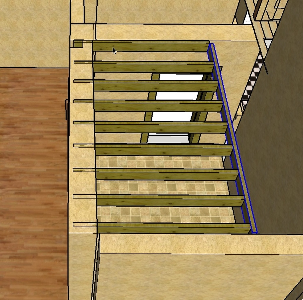

Je vais faire un plancher dont le solivage repose sur l'arase d'un mur en pisé d'un côté et une poutre de l'autre.
Les solives auront une portée de 2,11 m avec un entraxe de 42cm. Il y aura 9 solives de 63x200, c'est bien trop par rapport à ce qui est nécessaire mais c'est pour que le plafond ait la même hauteur que la pièce d'à côté.
Cette poutre aura une portée de 4 m (sur le schéma la poutre est en surbrillance).
Il y aura 135 kg/m² de charges permanentes et 105 de temporaires. L'ensemble sera en douglas.
De manière empirique, je pense partir sur du 10 x 22 pour cette poutre, est-ce que ce dimensionnement est bon ?
Merci !

il est difficile de répondre a vos questions car on ne sait pas sur quoi les poutres reposent pour vérifiez les descentes de charges
vous posez des questions sur des points de détails sans nous fournir un plan général de l' édifice et de sa structure le charpentier que je suis est totalement démuni surtout comme je vous le signalais la construction en terre répond a des problématiques assez peu courantes et pas forcement facile a calculer

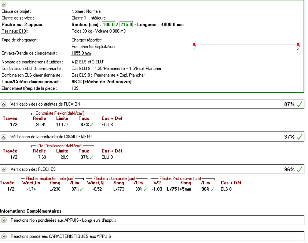

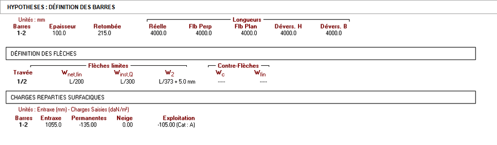

Bonjour Sylvain ,toujours un plaisir de te lire. Je viens de simuler avec du GL24 lamellé collé et bizarement en 4m la section reste identique à du massif, il semblerai que le lamellé collé devienne vraiment profitable à partir de 6m. Du coup je lui conseille de vraiment rester sur du massif surtout au niveau prix.
stefchrys
Edit du post, la bande de chargement entrée n'etait pas bonne, toute mes excuses. 100x220 c'est impec voici le resumé.
hello, En gros, c'est ce que je dit, en massif ça passe en 10/22, ce sera solide mais souple , sauf si tu passes en 10/300 !
Donc pour rester sur la hauteur 22 de solive porteuse , seul le lamellé apportera de la rigidité ! 😉

stefchrys d'ailleurs peux-tu me dire quelle flèche aura la poutre ?

je les envoie en mp
