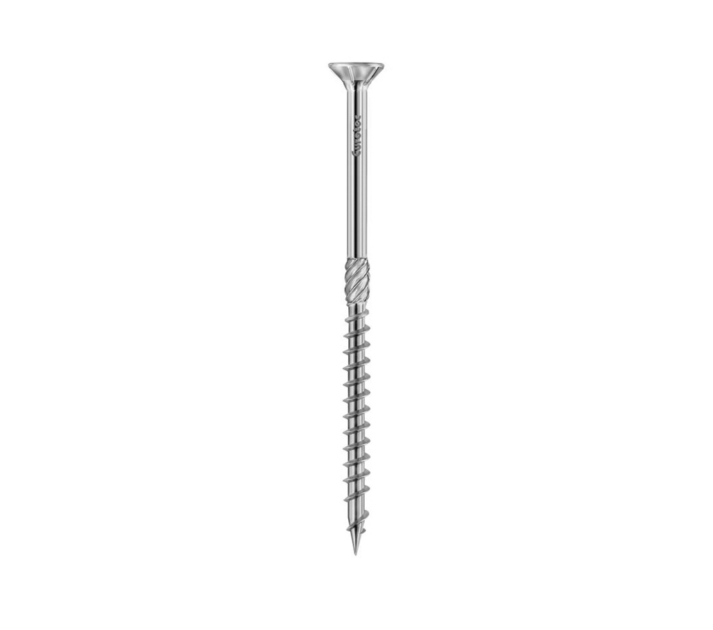

Quel diamètre de pré-trou pour des vis de 6 x 200 mm dans solivette de 150x10 mm ?
Bonjour, je dois fixer des solivettes de 150 x 40 mm perpendiculairement à des chevrons (c'est pour isolation par panneaux de laine de bois). Je compte percer les solivettes dans leur largeur (150mm). Question simple : dois-je faire un trou du diamètre des vis (6mm) ou bien légèrement inférieur (diamètre 5mm)??? Je penche pour le 5 mais je préférerais des avis d'experts :-). Merci d'avance.
Eric25
La théorie du serrage à l’aide de vis veut que la pièce à fixer ait un trou de diamètre supérieur au filetage, ici mini 6mm.
Mais c’est la l’intérêt des vis à filetage partielle, la partie non filetée va permettre le serrage sans pré percage à condition d’avoir une longueur non filetée de l’épaisseur de la pièce à fixer, ici 40mm.
Des vis de 100 ou 120x6mm seront de toutes manières logiquement partiellement filetées.
Cordialement.
borissupad
Merci mais je ne suis pas certain d'avoir bien compris votre réponse. Les vis que j'utiliserai sont des Vis AG Blue+ Torx 30 6 x 200 mm, déjà achetées, elles sont effectivement filetée partiellement. Donc, pré perçage de diam 5, 6 ou 7 ou bien pas besoin de pré perçage, du coup??? Merci
Pour ces vis il faut prépercer à 6mm
borissupad
Merci bien!
bonjour je perce a 6,2 la pièce a fixer cela est plus simple
etienne desthuilliers
Toon
La théorie est-elle la même selon que le bois soit dur ou tendre?
Toon pour moi oui c est plus facile a guider sur les bois dur a fixer je fraise
Sam Menuiz
Pour ce type de vis, dans du résineux, il faut percer au diamètre du fût (partie non filetée, sous la tête). Je pense qu'il doit faire 4mm.
Certains fabricants donnent des abaques : SPAX - Preperçage.
Slts.
Eric25
Sam Menuiz Bonjour,
Ça c’est pour la pièce support.
Au dessus il est question du pré percage de la pièce à fixer.
