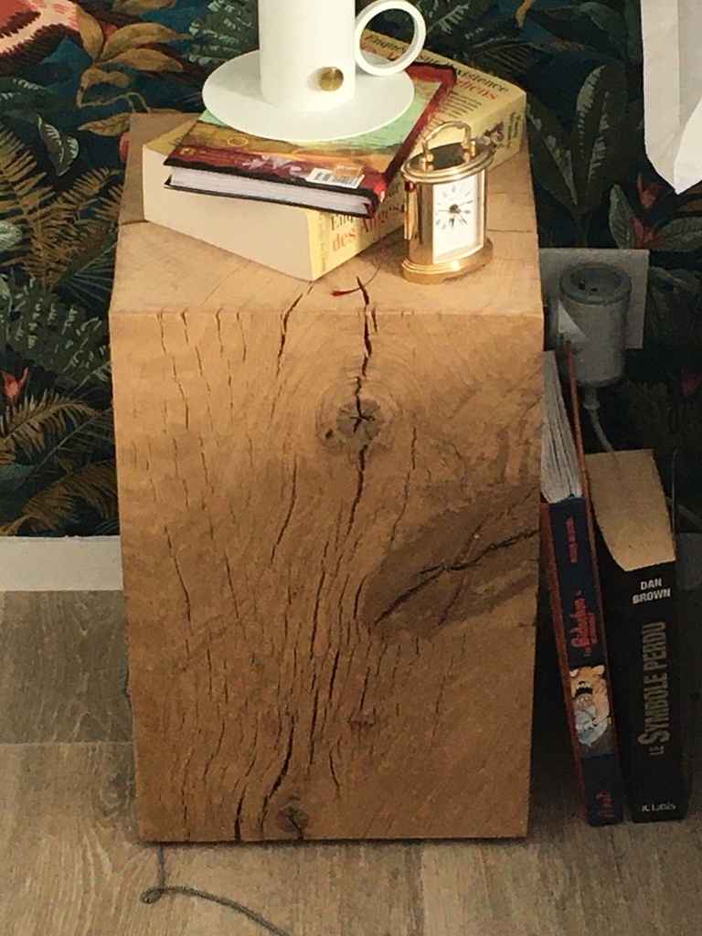

Bonjour à chacun,
Je viens d'acheter deux buches de bois brut en guise de chevets.
Une amie ayant eu des soucis avec des insectes, et les buches n'étant pas traitées, j'ai décidé, à tort ou à raison, de les traiter au xylophène (la version "polyvalente" intérieur/extérieur). Qu'en pensez vous ? Est ce une bonne idée et, si oui, est ce suffisant au regard de l'épaisseur du bois s'il vous plait ?

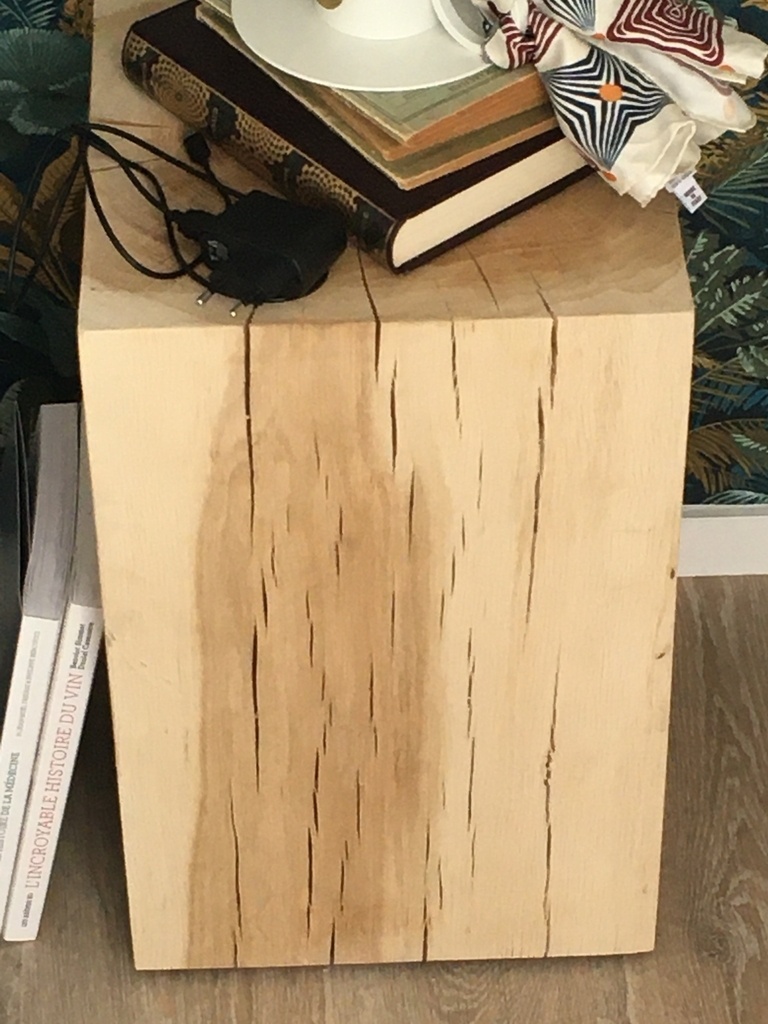

Par ailleurs, j'ai remarqué les traces suivantes sur l'une des buches. Est ce "normal" svp ? Le bois est il "malade" ? S'agit il d'une simple question d'esthétique (si c'est seulement esthétique les choses resteront ainsi). A noter, sur la photo, la tache est plus légère que celles en dessous de la buche.
En outre, est ce une bêtise d'avoir ce type de meuble lorsque l'on a une charpente ?
Un grand merci pour vos précieux retours.
Belle soirée à chacun.

Pensez vous qu'il est risqué que je les change pour des buches non traitées ? Quid du risque d'insectes par la suite ?
Xylophene et chambre à coucher... a ne jamais faire.
Didid333
Effectivement avoir la tête à 50cm de ça toute la nuit c'est carrément pas une bonne idée!
Didid333 Quid du risque d'insecte par la suite?
Les vers se développent quand il y en avait déjà, et dans les pièces humides et pas chauffées.
S'il n'y a rien, et dans une maison moderne, le risque est extrêmement limité.

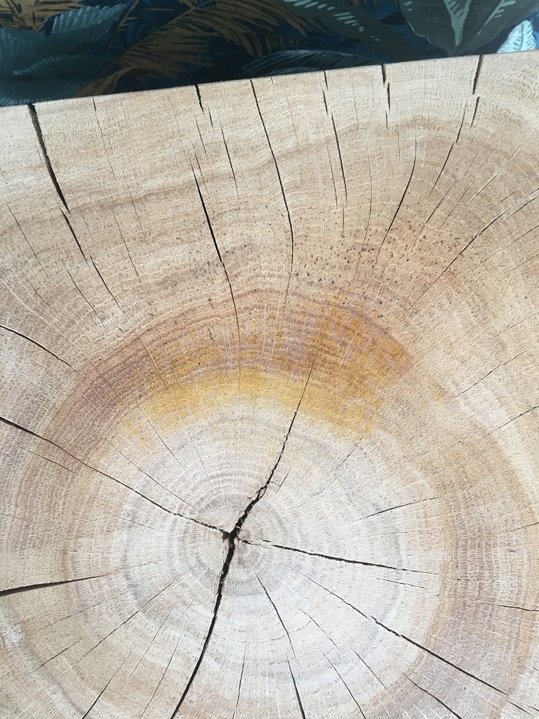

L'insecticide n'agit que sur l'aubier du bois en photo. Il peut traiter toute l'épaisseur de l'aubier si le produit a été appliqué en quantité.

A partir du moment où il y a de l'aubier, il y aura un grand risque d'attaques par les xylophages. Donc maintenant que le traitement est fait, autant garder les bûches. C'est vous qui avez appliqué le traitement donc vous savez quel produit vous avez utilisé. Bien ventiler le bois en courant d'air pour évacuer tout le solvant, puis recouvrir avec une finition.

Comme dit DewhitYoussef et Oak c'est du chêne, il n'a aucune raison d'être attaqué par les bestioles.
Donc fait les changer et ne mets pas de produit dessus.
D'accord avec dependancesbois et Oak les changer est une excellente solution. Et si il y a odeur de xylophène ça veut dire que tu en respires et respirer un produit chimiques pendant plusieurs heures quotidiennement c'est pas forcément une bonne idée
Ça semble être du chêne vu la maille. Normalement c’est assez résistant aux insectes, grâce aux tanins qui malheureusement viennent marquer les surfaces du bois quand il est exposé à l’humidité.
Ça semble être l’origine des traces que tu constates.
Je laisserai donc en l’etat.
Si tu as passé ton xylophene, laisse aérer dehors cet été, à l’abri, ça ira bien🤷🏻‍♂️.
