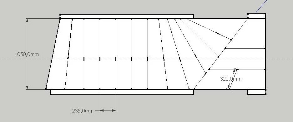

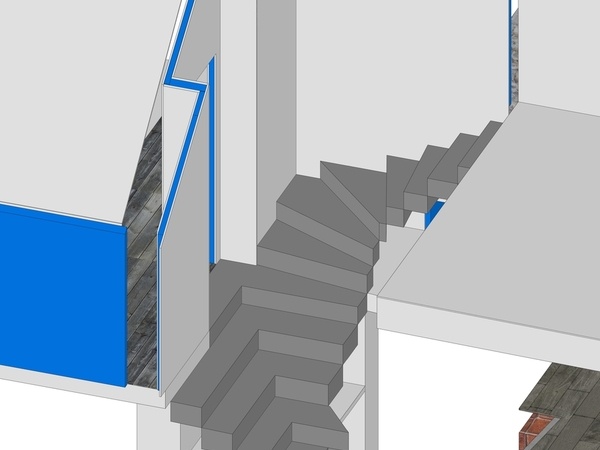

J'ai déjà trouvé beaucoup de choses sur ce site, mais cette fois j'ai besoin d'avis pour la création d'un escalier pour atteindre les combles que j'ai enfin fini d'aménager.
La difficulté c'est que l'escalier est fort contraint :
  • la longueur (le reculement je crois) est limitée
  • l'escalier doit desservir deux paliers de hauteur différentes (2280 et 2770 mmm)
Après quelques compromis j'ai trouvé deux solutions.

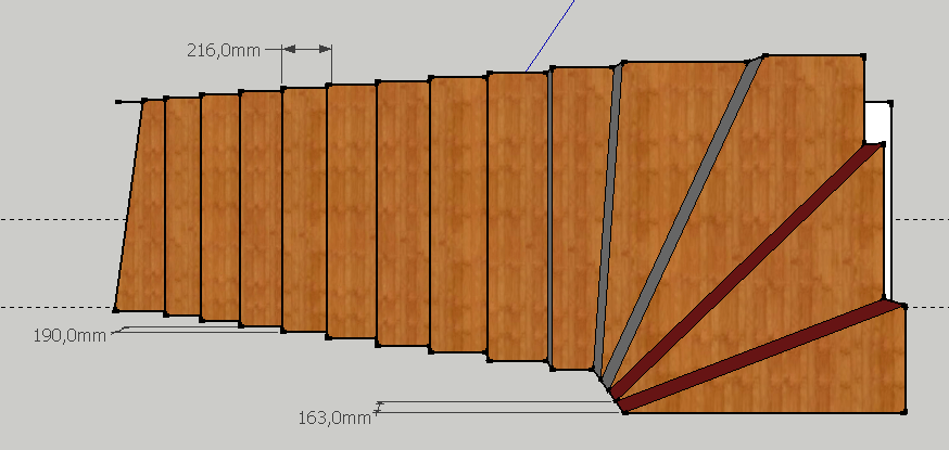

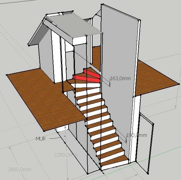

1ère, sans doute trop raide avec :
  • hauteur : 190 mm
  • girond : 216 mm
  • score blondel = 59,6
  • pente : 42°...
    et deux marches de 163 mm de hauteur pour rejoindre le deuxième palier.

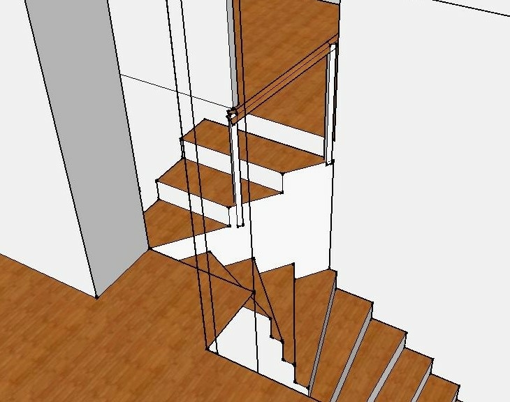

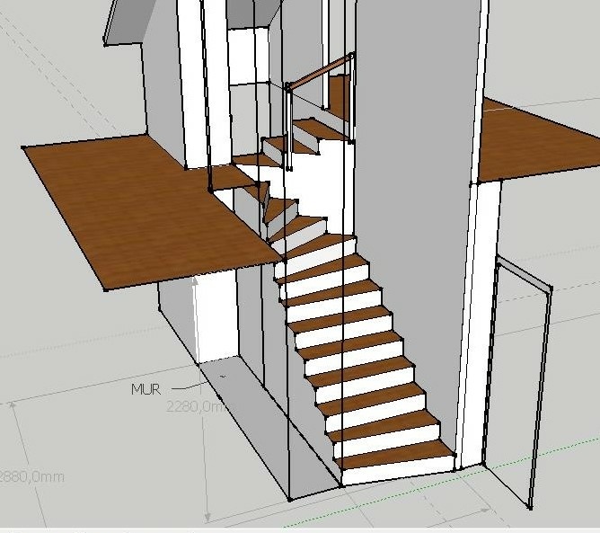

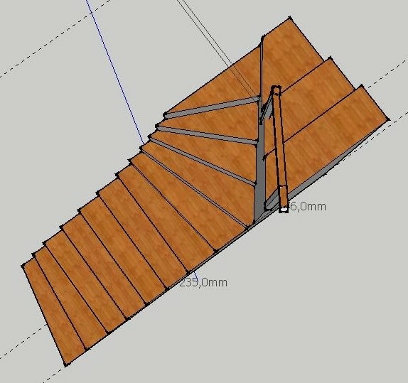

2ème, sans doute trop compliquée mais que je préfère :
  • hauteur : 17,6 mm
  • girond : 235 mm
  • score blondel = 58,7
  • pente : 37°
    Toujours deux marches de 163 mm de hauteur pour rejoindre le deuxième palier.
(Pour mieux voir, j'ai rendu transparent le mur de gauche)
Pouvez vous me donner votre avis ? la solution 2 vous parait-elle viable ? Pensez vous que la solution 1 est vraiment trop raide ?
Merci d'avance pour vos conseils.
Pierrick

je ne peux pas trop reculer l'accès à droite à cause de la pente du plafond. Ici je me suis limité à 1,80 m.

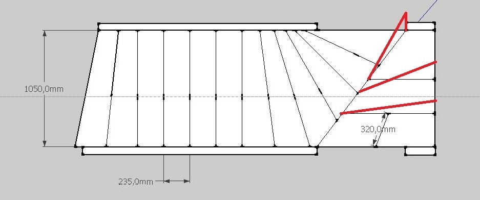

hello , la réponse des maçons est dans la bonne direction !

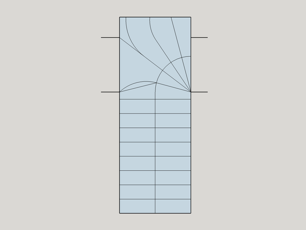

Dans le bois et dans ton cas il faut jouer avec ta première solution je pense, avec des adoucis et ressauts pour te trouver un demi palier dans une marche , vois tu ?
Evidemment cela occasionne du boulot en cintre , mais on peut imaginer s'en sortir avec des facettes droites pour du polygonal !
Je t ai fait un schéma ci dessous pour te guider , a toi de jouer et fait nous part de tes recherches !!

Si je comprends bien, une hauteur de marche de 19 cm et une pente de 42° ne sont pas rédhibitoires ? (ca me fait peur)
les escaliers industriels genre lapey.... font 21 de HM , lapeyre.fr/uno...r=SEC-201009637
42° chez toi c est considéré raide mais ça passe encore assez bien et tu n as pas vraiment le choix ,à moins de faire dépasser du mur une ou deux marches au bas balancée a cause du passage pour gagner un peu ;)
C'est parfaitement acceptable. Ceci correspond à peu près à ce que j'avais dans ma maison précédente. Bon, mes gamins de 3-4 ans y arrivaient en galérant un peu dans la descente, mais pour nous, ça allait bien.
Pour des personnes âgées, ça peut être un peu plus éprouvant à monter. Mais comme dit Sylvain, tu n'as pas vraiment le choix.
A moins que tu puisses relever le niveau en bas dans le passage d'une manière ou d'une autre ....
bonjour la solution proposée est intéressent mais elle peu être améliorée en balançant les 3 marche de la première volée pour pouvoir élargir les queues de marche qui se termine a zéro , je vous fais confiance pour améliorer le croquis

Bonjour et encore merci pour votre aide. Je vais essayé de dessiner cette solution et voir si je peux balancer les marches du haut.
Pouvez vous me dire ce que vous pensez de la deuxième solution que j'avais imaginé ? J'avoue que je m'y étais attaché.
hello ! intéressant mais stressant !! et il fait un goulot d étranglement ! mais c est mon gout cela n engage que moi .
Un balancement doit être plutôt linéaire comme ta première solution auquel tu fais des courbures , c est ce que j aurais proposé au client !
etiennedesthuilliers dit à raison qu il faut que tu balance tes marches du virage avec des collets plus larges , c est vrais car tu ne pourra pas faire d entailles de repos correct !
pierrickdemoulin
Je ne suis pas sur de comprendre "Un balancement doit être plutôt linéaire". Parles tu de l'ensemble de l'escalier ?
pierrickdemoulin oui car dans ta seconde solution tu as un changement brutal de direction sans palier pour l appréhender .
pierrickdemoulin
D'accord je comprends.

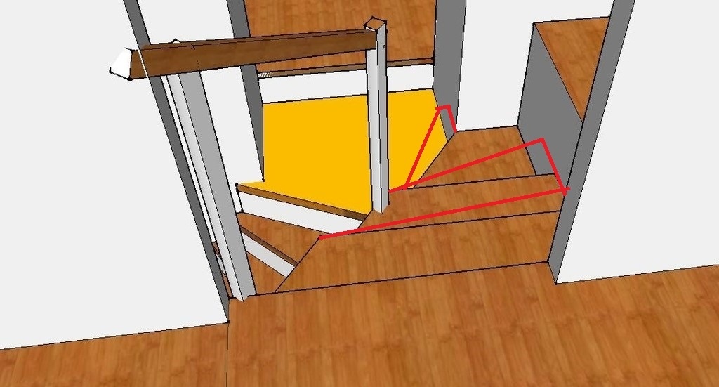

juste pour aller au bout de cette idée, j'ai la possibilité de creuser le mur (le plancher actuel s'arrête contre lui) et d'élargir la marche en jaune en un palier un peu décalé.
dans ce cas cela change tout !! alors oui c est bon à condition de tu balances la dernière volée en prenant un peu sur ton palier pour inviter à la montée et gagner un peu de longueur de marche a la première volée .
Et il ne faut pas hésiter a jouer avec les adoucis ou ressauts c est utile pour tricher .
Pense bien au incidence sur les crémaillères, dans le doute tu les trace sur ta vue e plan ;)

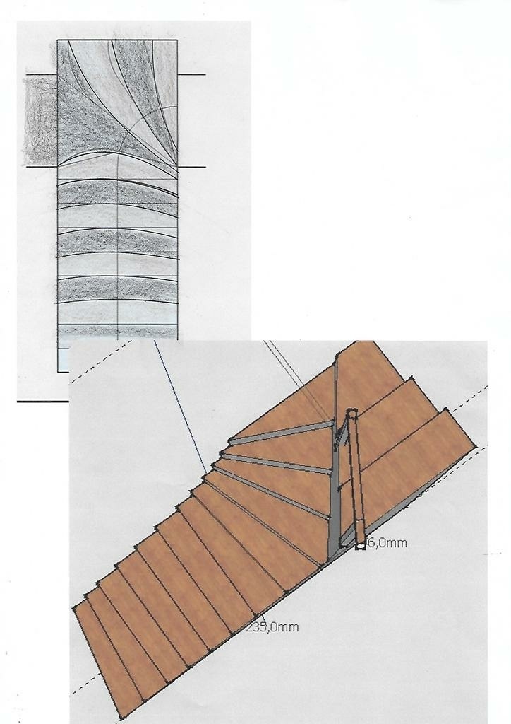

sylvainlefrancomtois je viens de crayonner sur ton croquis en tenant compte des remarques de etiennedesthuilliers si on exploite les courbes je pense que ça pourrais donner ça, évidement si cet escalier est en bois et sans contremarche sinon ce serais un gros travail.
hello Jacky ,oui effectivement c'est beaucoup de boulot! mais je crois qu il va faire la seconde méthode étant donné qu il peut tailler un palier dans l embrasure et en retouchant le balancement du haut .

Finalement je me rends compte que je ne comprends pas bien ce que tu entends par :
" tu balances la dernière volée en prenant un peu sur ton palier pour inviter à la montée et gagner un peu de longueur de marche a la première volée "
j'abuse peut être mais si tu as le temps de schématiser l'idée... merci d'avance.

pierrickdemoulin Sur ton dessin, ta dernière volée est droite , alors balance les deux premières marches de celle ci ce sera plus élégant !
pierrickdemoulin l idée après c est une étude complète de ton escalier et dans ce cas mon temps est compté !
pierrickdemoulin
Merci beaucoup déjà pour tes réponses. Maintenant il faut que je me lance.

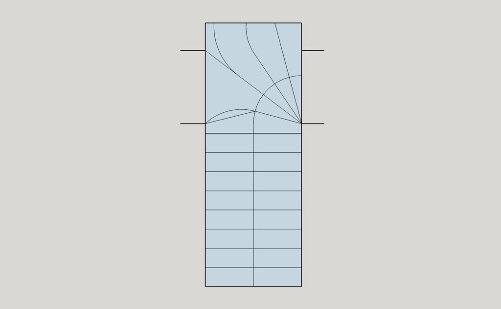

pierrickdemoulin, grosso modo et très schématiquement, voilà l'idée de ce que je comprends de la remarque de sylvain.
Avec des arrondis, c'est mieux (surtout pour la première marche de la volée)
C'est fait à l'arrache hein, le prends pas comme ça 😂
oui tb c est l idée ;)

Salut ! merci pour les schémas, je vais m'en inspirer. Effectivement j'ai tracé l'ensemble au sol et cette deuxième volée sera mieux dans cette direction.

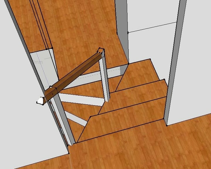

Pour la 2eme solution, c'était bien vu, mais je pense que tu dois avoir quelque chose comme 40 cm de passage entre le poteau et l’arrête du mur, ce qui est très insuffisant.
pierrickdemoulin
Bonjour titimaster, il y a 60 cm.
J'ai dessiner cette solution entre respectant un cercle de 60 cm de rayon autour du montant le plus bas de la rambarde.
pierrickdemoulin
ha ok, le dessin est trompeur la haut
