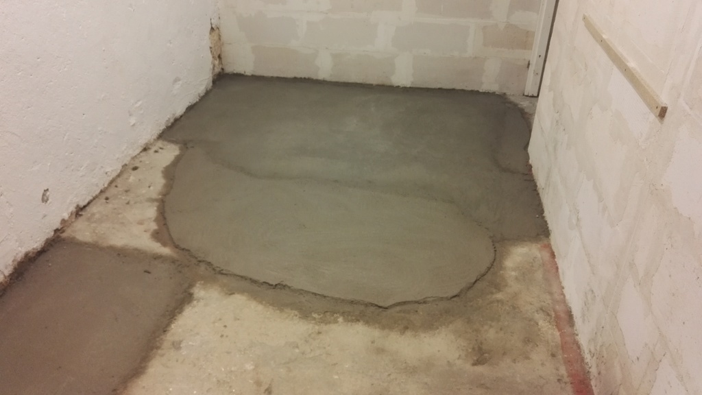

Je me suis enfin décidé à remettre de niveau le sol de ma "cave atelier" (15cm entre le point haut et le point bas!!!). J'ai rechargé avec du béton avant de couler un ragréage fibré sur la totalité vendredi dernier. Reste à trancher sur la finition et j'aimerai votre avis.

J avait envisagé cette solution au départ en mettant des lambourdes au sol pour rattraper les écarts de niveau. Maintenant que j ai descendu 1tonne de béton je suis pas trop chaud surtout que cela me rehausse de 16/18mm.

J avait pas trop pense ba cette histoire d accident.j ai fait un béton + ragréage il est donc bien lisse (royal pour l entretien)
parfait !!!

Et pourquoi ne pas laisser ton ragréage non recouvert ?
C'est la solution pour laquelle j'ai optée. Cela m'a permis d'aplanir le sol et d'avoir une surface lisse et résistante pour pouvoir déplacer mes machines stationnaires. Perso je ne tenterais pas le lino pour les raisons évoquées par sylvainlefrancontois
(prévois juste du double-face entre tes mains et tes outils pour éviter de les faire tomber...😂 )

Le recouvrir permettait de ne pas user le ragréage. A la longue pas de problème ?
cereus45
moi pas eu de problème depuis 10 ans. Malgré 2 inondations et des mouvements de machines lourdes. Aprés je ne suis pas spécialiste et il existe plusieurs qualités de ragéage. Sur la fiche technique du produit que tu as utilisé il est sûrement mentionné s'il doit être recouvert ou non.
Nico39
cereus45 Pas grand chose n'est indiqué sur la fiche produit. J'ai mis ça:
bostik.com/fr/...P3_FIBRE_Bostik
