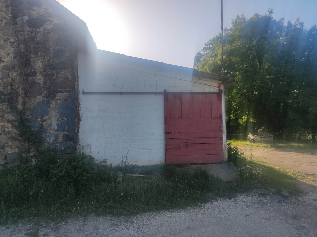

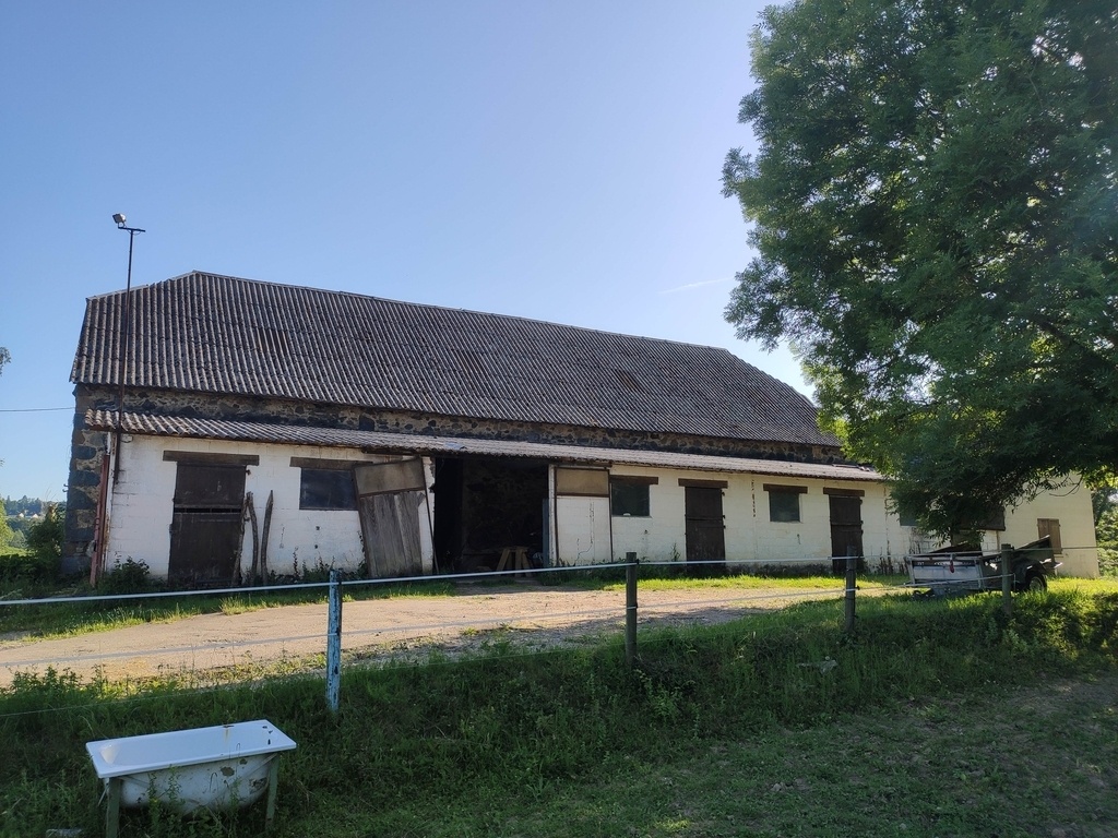

j'ai un appentis que je voudrais rénover, 25m long x 5 m large. Adossé à une vieille grange en pierres. Les demi-fermes sont des IPN, boulonnés dans la dalle et scellés dans les murs. Ça date de 1972. Le toit est en magnifique fibrociment amianté...
Je voudrais virer cette cochonnerie.
Solution la plus rapide et économique : bac acier, mais ce sera le dernier recours.
Je n'ai pas les moyens d'acheter le bois pour refaire des fermes, la volige ET l'ardoise.
Je me demandais si le compromis était techniquement envisageable : je garde les fermes métalliques en place, et dessus je pose des pannes bois. Il y a aussi la question de la charge supportable par les IPN.
J'ai conscience que si c'est faisable l'esthétique de la chose sera douteuse, mais bon...
Qu'en pensez vous ? Il faut un bureau d'études ? Infaisable ?

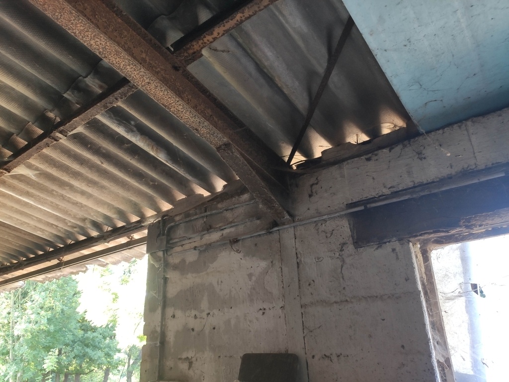

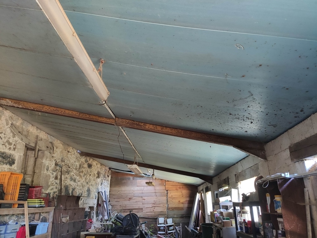

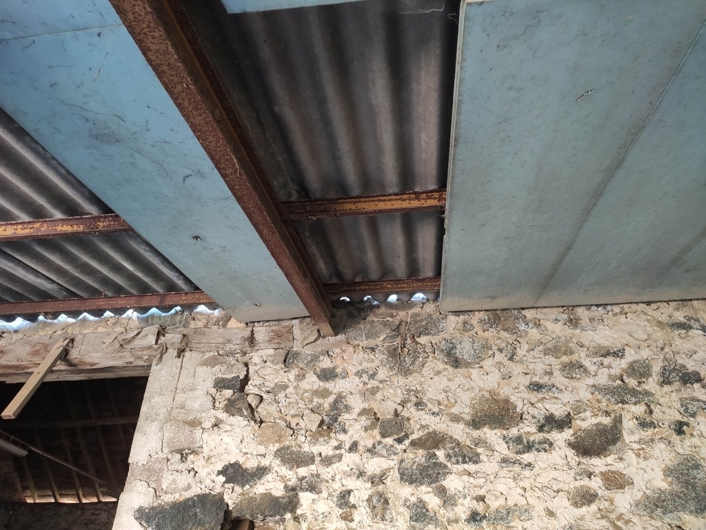

J'ai ajouté des photos.
C'est en Corrèze, 290m d'altitude.
A priori les IPN sont en bon état, la rouille est assez superficielle.
Leur section est de 85mm x 150mm. J'ai pris les côtes extérieures.

Au minimum, il faudra passer par le calcul. Les pannes métalliques en I me semblent bien légères, longues et espacées...

D'après mes petites estimations on serait à 70kg/M2 tout compris en ardoises de pays. Mon patron me disait même 80kg. En lauzes on est à 100kg.
J'ai appelé un bureau d'études structure qui m'a très gentiment renseigné par téléphone en faisant des calculs rapides. Pour lui on est à 60kg/m2, et ça ne passe pas.
Si ça peut servir â d'autres 😊
Pour ma part, ça va être bac acier tout moche...
Poids de l'ardoise au M2 environ 27kg contre 24kg environ pour le Fibro mais attention à la pente, en Fibro souvent les pentes sont faibles et pas vraiment compatible avec du fibro
Boris19
C'est faible effectivement, de l'ordre de 20%.
Glorfindelrb
Attention à bien compter tout ce qu'il faut ajouter (chevrons, voliges et/ou liteaux compris) mais de toute façon 20% en zone II ou III ça ne passera effectivement pas en ardoises.
