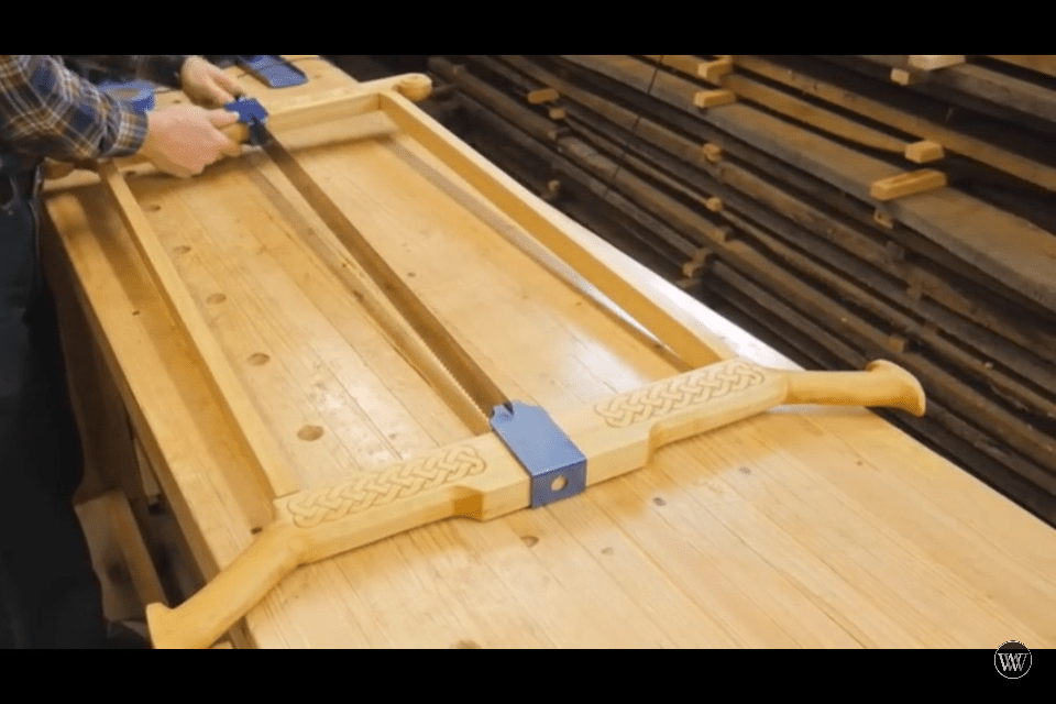

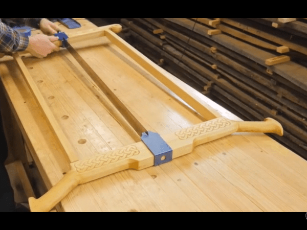

J'ai bien envie de me faire une scie a cadre pour refendre avec la lame au centre du cadre comme la "Frame saw" de James whrigt sur YouTube.
Comment puis-je mettre le lame sous tension dans ce cas ?

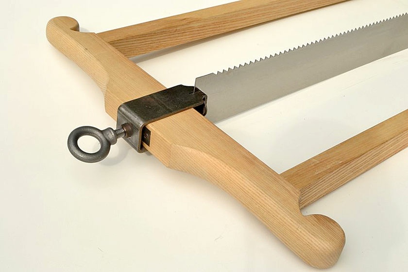

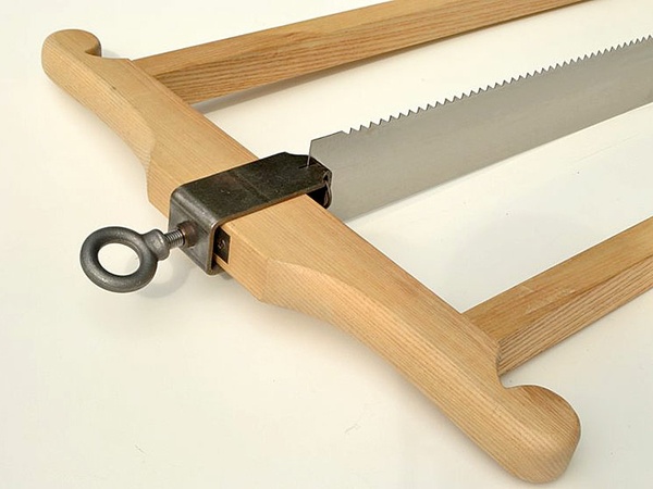

Slt, avec un systeme comme ça me semble t'il.

Faire comme pour les scies à métaux à main: une vis en bout de lame (sur la partie bleue sur la photo), qui pousse contre le cadre et tend la lame.
